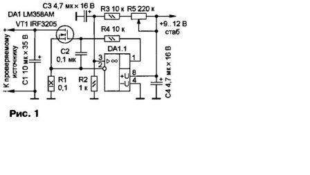

Конкретная задача - разряд аккумулятора заданным током.
Измерение задаваемого тока - мультиметром (через напряжение на токоизмерительном резисторе), снятие разрядной кривой Uакк от времени - другим мультиметром, с логгером.
Контроль температуры аккумулятора и конечного напряжения разряда - отдельным устройством.
Параметры:
- напряжение аккумулятора от 0.8В (конечное для NiMH) до 30В (для батарей),
- ток разряда - от 0.1 до ампер 30-ти, а лучше до 50-ти, уж такие теперь LiPo...
Поделитесь соображениями :)

Вот например
Питание ОУ - от отдельного блока питания.
http://www.fcenter.ru/online.shtml?arti ... ower/23077

Murav писал(а):
Вот например
Спасибо!
А какие типы полевых транзисторов смотреть, на "мои" токи?

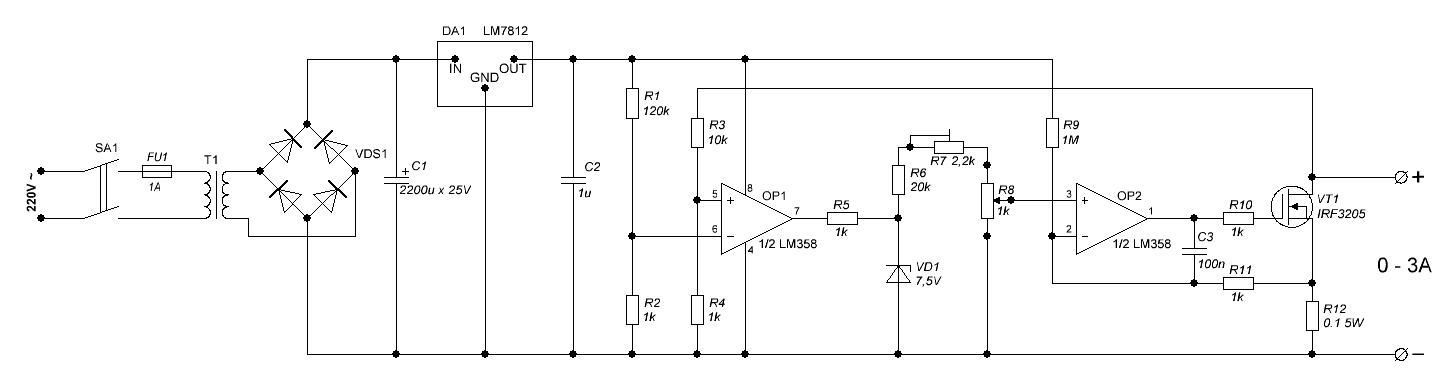

разработал свою электронную нагрузку. надоело с нихромовыми спиральками играть...
для моих текущих изделий больших мощностей не надо. сделал расчет до 3 Ампер. изготовил, уже работает.
для мосфета применил интеловский процессорный радиатор с кулером.
сейчас гоняю около на 15 Ватт, радиатор чуть теплый.
при желании можно пересчитать номиналы для другого тока.
все таки переменный резистор не дает желаемой плавности регулировки, напрашивается установка двух резисторов - Грубо и Точно. для точной настройки тока сейчас пользуюсь подстроечным резистором R9 на плате.
по схеме.
первый ОУ предназначен для автоматического включения-отключения регулятора при появлении-исчезновении напряжения на стоке.
без этой примочки при установленном задании будет максимальное напряжение на затворе, и при подключении проверяемого источника полностью открытый мосфет создаст кз.
резистор R9 создает маленькое смещение на входе ОУ, для компенсации собственного напряжения смещения ОУ и для более быстрого запирания мосфета после отключения проверяемого источника.
у меня стабилитрон нашелся только на 6,8 Вольта. и номинал R6 я записал, который установил с этим стабилитроном.

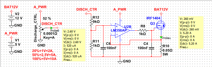

Ну и я свою наработку выложу.
Нагрузка разрабатывалась из принципа "как можно проще", и по идеологии "необходимо и достаточно".
Прикладное применение данного блока: Управление нагрузкой с МК или постоянным напряжением 0..5В, где 5В = 10А, 1В = 2А.
В качестве нагрузки использован транзистор IRF1404, т.к. имеет очень низкое тепловое сопротивление кристалл-корпус при низкой цене,
а так же выдерживающий большие токи и большую мощность.
Для увеличения возможной токовой нагрузки необходимо изменить сопротивление R9(зависимость обратная).
Не могли бы Вы рассказать о прикладной нагрузке элементов R10, C3, R11.
Логически понятно что это какой то фильтр, который предотвращает автоколебания, но вот принцип работы и его расчета не понятен.
Отдалено напоминает обвязку для работы на емкостную нагрузку или еще более отдаленно режим интегратора, но все равно не он.
Если не затруднит, не могли бы по детальней рассказать, или дать ссылку, где почитать.

R10 - это ограничение затворного тока (чтобы не перегружать выход ОУ).
C3, R11 - это и есть интегратор, без всякого отдаленного напоминания...

Собрал электронную нагрузку Starichok51 заработала сразу без ошибок большое спасибо автору этой конструкции.

Уважаемый "Старичок" ответьте пожалуйста. Собрал электронную нагрузку по схеме:
Питание самой нагрузки стабилизированные 12В. Для теста подаю напряжение с лабораторного блока питания, до 27 вольт все нормально, нагрузка работает, ток нагрузки регулируется. Но как только напряжение превышает 27 вольт начинает скакать напряжение и увеличивается ток в цепи: блок питания-нагрузка, причем без каких либо манипуляций с регуляторами тока. Причем чем больше добавляешь напряжения тем больше растет ток.
P.S. электролиты все на напряжение 100 вольт
транзисторы IRF840 4шт в параллель

Можно 10-100 нФ добавить между первой и второй ножкой ОУ DA1.1.
А сам лабораторный БП точно нормально себя ведет, сам по себе?

Изначально конденсатор на 0.1мкф я вообще не ставил, после установки кондера на 0.22мкф предел по напряжению снизился до 23 вольт.
И такая картина наблюдается при любом токе нагрузки?

Да такая картина при любом токе.
А как, все таки, насчет конденсатора между ножками 1 и 2?

Как описъваеш - возбуждение. Я бъ для начала убрал бъ С2. Проверь работъ
2. Начни по одному отключать IRF840. (Может кто-то уже не является транзистором - параметръ никудъшнъе) Проверь
Извини. Если надо толко от Старичка - пожалуй.
Вот кстати, еще подкинули мыслю - т.к. IRF840 несколько шт параллельно, то затворы IRF840 нужно подключать на выход ОУ отдельными резисторами (например, 1 кОм, или 10 кОм, как в схеме).
