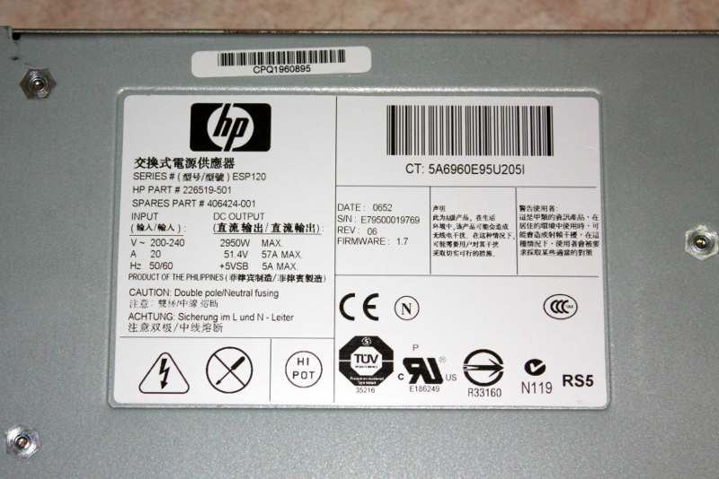

собственно ткните носом, как из него получить полноценный БП НА 12 ВОЛЬТ
Сами знаете для чего
Только без теоретической водички...что где перемкнуть чтобы получилось и без бабахов :)
Можно просто ссылку на готовое решение
...да. Срочно

http://lh6.ggpht.com/-C8JxqBWVnqI/TJ26O ... G_5825.JPG
этот?
быстро никак. перематывать трансформатор нужно
Добавлено after 52 seconds:
или дсдс понижающий мощный-премощный покупать

этот...пичалька
а если несколько DC/DC 48/12 но послабее? :)

да можно наверное. резисторы поставить к каждому 0,05 ома для токового разделения и напряжения одинаковые выставить

как всё сложно...короче- задняя цель: питать видеокарты "фермы" ;-)
от этого самого БП
Добавлено after 48 minutes 59 seconds:
в общем- приз за БЮДЖЕТНЫЙ вариант решения назначу
100 рэ ( тоже бюджетно) ;-)
получить с вышеуказаного источника максимум линий по 12в/15А с минимальными затратами
