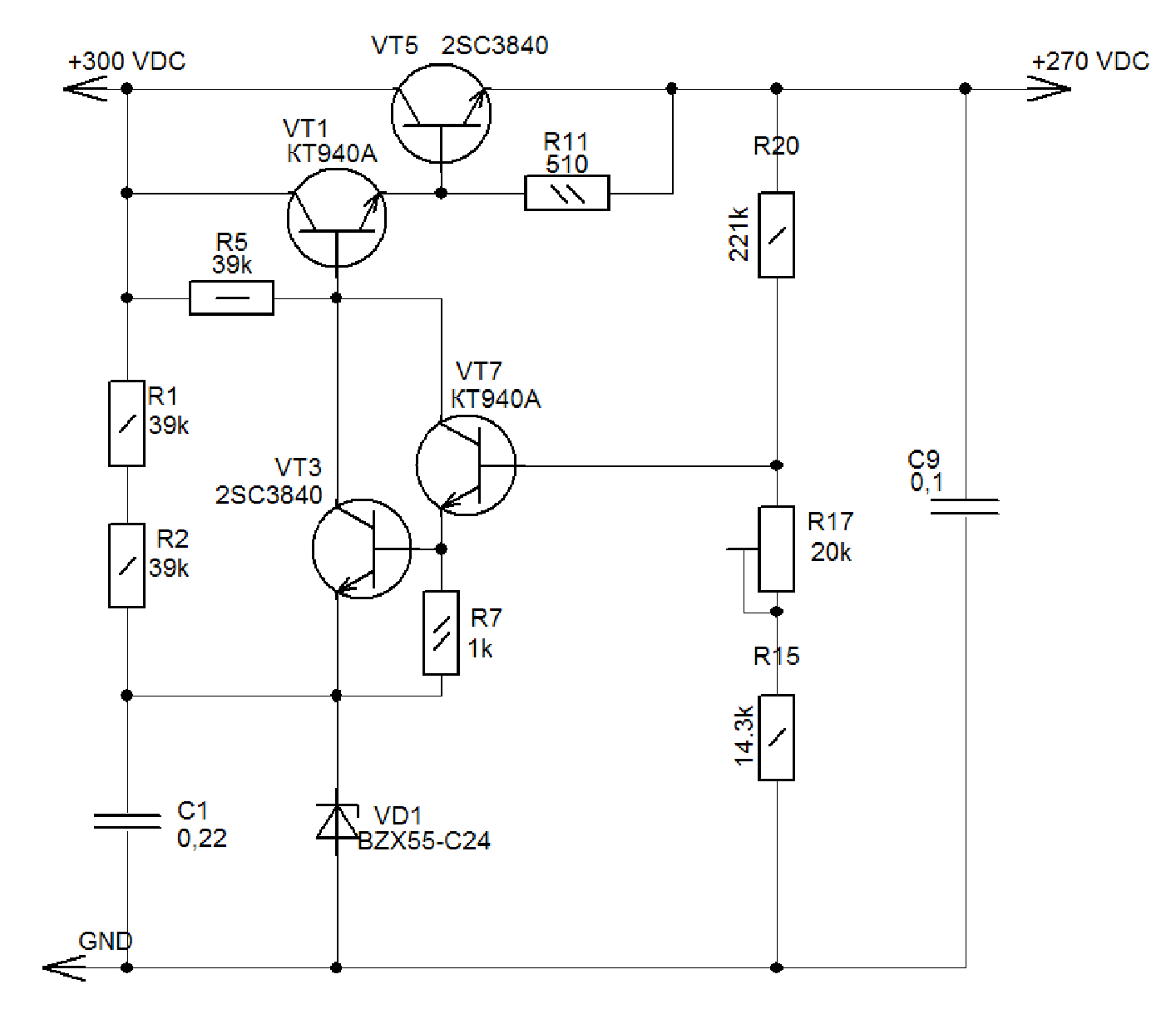

Есть задача по постройке высоковольтного линейного стабилизатора +/-270В. Есть готовая схема от которой отталкиваюсь.
Схема уже была от макетирована и даже были заказаны и изготовлены платы - но после изготовления и испытания нескольких экземпляров один не проходит.
Сейчас проблема с положительной половиной. Без нагрузки схема держит +270 В - под нагрузкой (10 кОм) напряжение плавно за несколько секунд начинает падать до 120 В - потом просто отключаю схему боясь спалить. Ток, который должен тянуть стабилизатор - 100...150 мА (т.е. нагрузка порядка 2 кОм).

Да не вопрос )) вот быстро намалеванная схема положительного плеча.
отрицательное - такое же только вместо КТ940 - КТ9115, а вместо 2SC3840 - 2SA1486 и все наизнанку.
Добавлено after 36 seconds:
Оууу.... У меня еще на входе / выходе электролиты на 47 микрушек
Схема.PNG [69.92 KiB]

Надо смотреть при уменьшении напряжения на базе VT1. В схеме VT3 абсолютно лишний и даже вредит схеме.
По усовершенствованию. Если верхний вывод R1 подключить к выходу то стабилизация станет лучше.

Хм - а почему это VT3 - лишний ?!
Я так понял он нужен для поднятия h21э в этом месте - ибо У 2sc3840 коэфициент до 120 макс. по даташиту, а у КТ940 - от 25 по даташиту.
они ж перемножатся в составном.
И еще - чем лучше стабилизация в этой схеме - тем лучше конечная конструкция - у меня метрология.
При проектировании любого устройства нужно брать минимальные коэффициенты усиления.
У вас 3840 практически не работает, а просто висит. для его открытия нужно поднять потенциал базы выше потенциала эмиттера на 0,7-0,8в. Значит ток коллектора 940 должен быть порядка 0,7-0,8мА. При номинале резистора R5 ток коллектора будет недостаточен для открывания 3840. У вас работает один 940 с резистором в цепи эмиттера на 1к (R7).

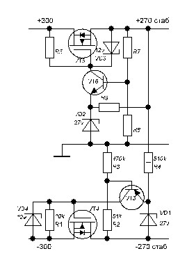

Да вот здесь нашёл схему двухполярного стабилизатора на полевиках одной проводимости, отрицательное рассчитал под ваше напряжение. Если нужна дарю.
00.jpg [22.8 KiB]
