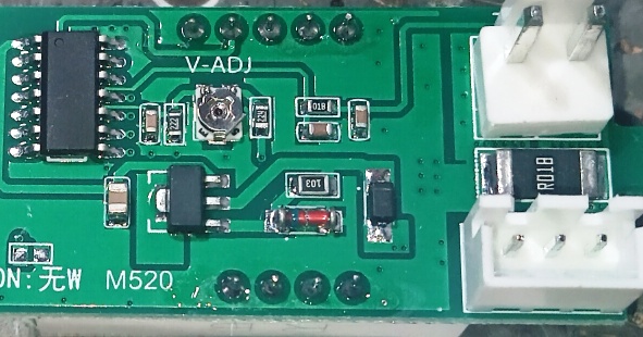

Вчера возникла почти проблема с аналогичным прибором. Получил из китайпосылторга три вольтамперметра с названием М520. Пределы 100 вольт и 10 ампер. Монтаж аккуратный. Но нет подстроечника на ток. Хотя показания занижает на 10%, а крутнуть нечего. В роли шунта установлен резистор размера 2512, вероятно, на 1 Вт, номиналом 0,018 Ома. Скорее всего 10 ампер он не выдержит. Так что придётся изготовить внешний шунт и подстройку точности выполнить при изготовлении. Интересная фишка: каждые 2-3 секунды происходит переключение индикатора тока на показания мощности, и обратно. Рядом, вместо буквы "А" включается буква "W".
| Автор: | Starichok51 [ Пт фев 16, 2024 19:05:04 ] |
| Заголовок сообщения: | Re: Вольт-амперметр из Китая - замена встроенного шунта? |
даже при токе, который этот резистор выдержит, при длительной работе температурный коэффициент внесет большую погрешность. а несколько секунд он выдержит 10 Ампер. |
