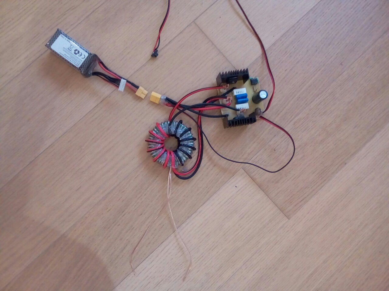

Всем привет, не так давно я получил ответ на схему зарядки для батареи конденсаторов, всем откликнувшимся очень благодарен.
Я собрал преобразователь по схеме с этого сайта http://flyback.org.ru/viewtopic.php?p=49161#49161
Комментарий к файлу: Оригинальная схема
pushpull_sch.png [3.87 KiB]

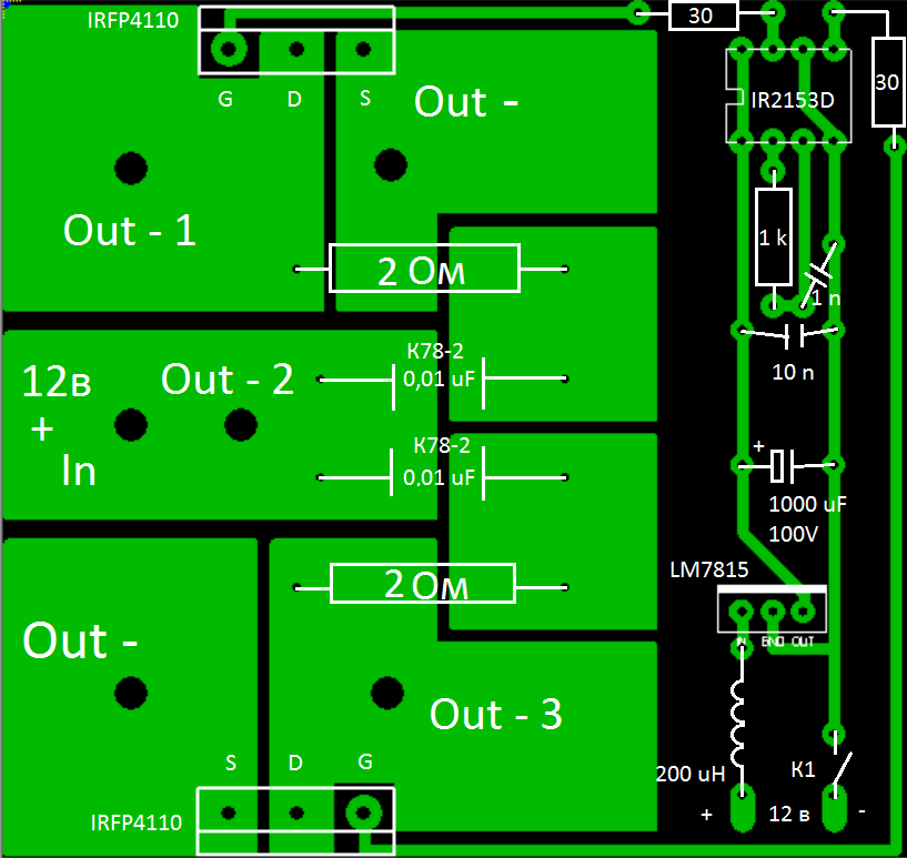

, изменив пару компонентов и разместив на своей плате
Комментарий к файлу: Моя плата
Схема.png [38.81 KiB]

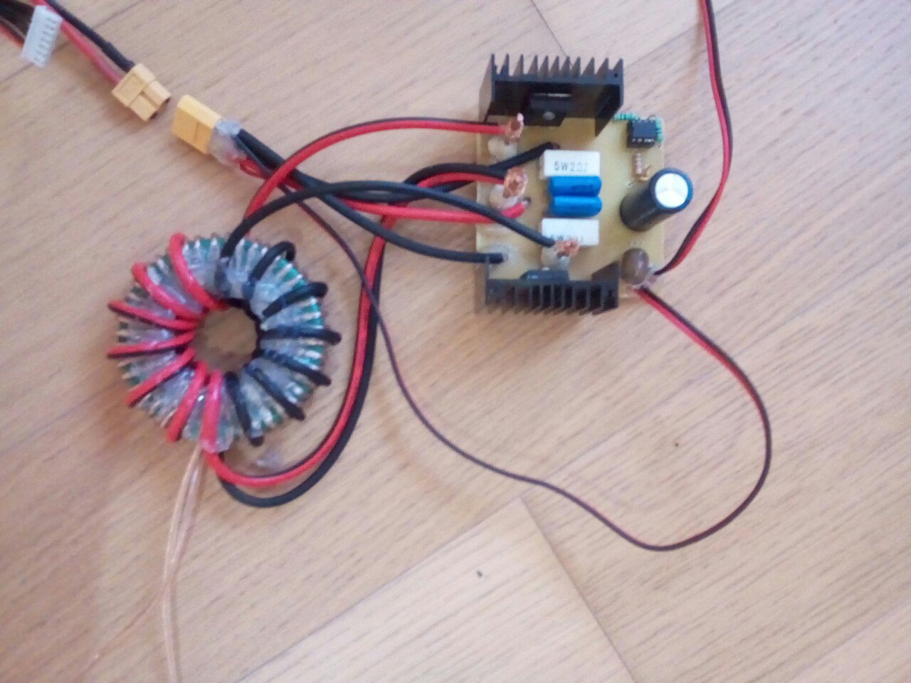

. И вот уже 3 день бьюсь бошкой об стену, почему она не работает (схема)?
Решил сделать пробный запуск не сразу на 25,2 В (до 100А), а с 12 вольт (до 30 А) подключив на нагрузку ТВС - 110ЛА, на этом всё и завершилось - собственно ничего не происходит. Тока между Out 1-2, 2-3, 1-3 нету совсем. Частотомер тоже молчит, между клеммами (Out 1,2,3) имеется лишь напряжение. Но самое странное на мой взгляд это то, что схема после подключения сразу начинает жрать большой ток, а по нажатию запускающего ключа схемы K1 - потребление тока прекращается (должно быть всё наоборот).
Комментарий к файлу: Моя ущербака
6JFaG_3fWMg.jpg [72.43 KiB]
mtnpq8m7up0.jpg [70.67 KiB]

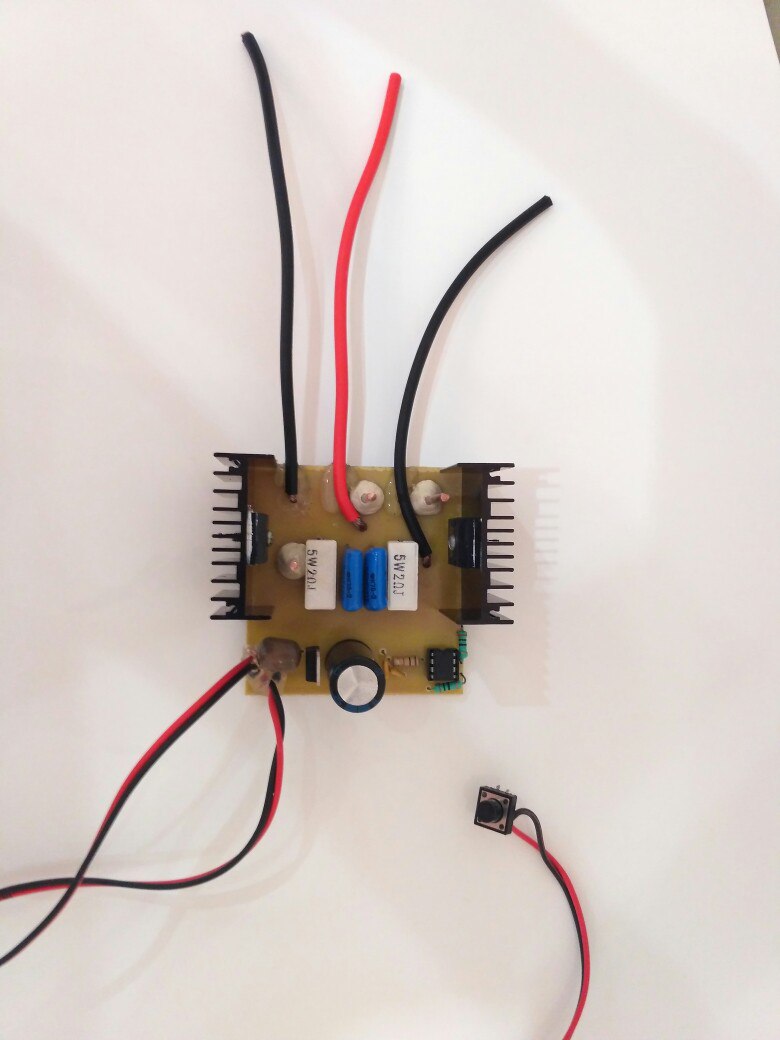

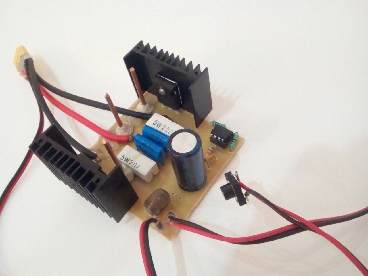

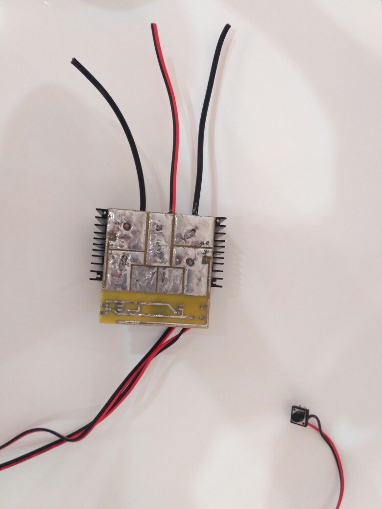

По началу думал, что не исправна Ir2153d, купил в 3 разных магазинах по одной штуке (внешний вид чуточку отличался) - ни с одной схема не работала, проверил стабилизатор LM7815 - как не странно мультиметр в режиме проверки диодов показывает ток лишь в направлении Out - IN, поменял местами ничего не изменилось, решил выпаять её полностью и включить без неё - результат тот же. Все компоненты исправны, при "Работе" слегка греются транзисторы и резисторы на 2 Ом.
Мой мозг скоро взорвётся, тысячу раз перепроверил с схемой, ошибок не нашёл. В чём может быть проблема? Где я напортачил, ребят :o ?
Добавлено after 15 minutes 29 seconds:
Фотки платы поближе.
s2KogBjpEU8.jpg [134.92 KiB]
qNohwBxkx6k.jpg [118.88 KiB]
8ToT7_O0HiE.jpg [159.25 KiB]

а по чему Source-ы в воздухе висят, энергию из атмосферы коммутируют? и зачем 7815 при питании 12В?
На IR2153 питание должно быть не менее 10В
 Заголовок сообщения: Re: Не могу найти ошибку в схеме :(
СообщениеДобавлено: Чт апр 27, 2017 06:32:21
Зарегистрирован: Чт апр 06, 2017 04:48:48
Сообщений: 72
Вроде и так понятно, что они все к одному аккумулятору подсоединяются. Насчёт LM7815 я писал, что напряжение питания 25,2 вольт - но с учётом не адекватной работы с 12 вольт, на 25,2 запускать без токоограничителей стрёмно.

Ну вобще если посмотреть на микросхему IR2153 то она начинает генерить в принципе, как на ней появляется достаточное напряжение питания при условии правильного подключения RC задающей частоты цепи.
Так что над чем тут работать 3 дня непонятно. Берем IR2153, даем на неё питание, и смотрим выходы осцилом. Если ничего на выходе нету, значит вы умудрились не правильно собрать схему из 3 компонентов IR2153 + R + C. Все типовые схемы включения есть в даташите на эту микросхему.
И кстати с чего у вас частотазадающий резистор на плате 1К ? разве у автора схемы он 1К? вы вобще уверены что ирка способна генерить на такой частоте?

Истоки транзисторов оторваны от микросхемы, по этому получается что затворы фактически болтаются в воздухе.
чтобы микра могла открыть транзистор, недостаточно 1 проводника на затвор, в данной схеме выводы 4 и 6 должны быть соединены короткими проводниками с истоками(sourse) транзисторов.

Ну предпологается что у него там аккумулятор. А значит земли одни для питания ирки и для питания полевиков. В этом случае если Source полевиков подключен к - батареи как и сама IRка никаких проблем быть не должно, и с потенциалами все там должно быть норм.
Так и есть, всё запитано от одного аккумулятора, но не работает. Я так и не понимаю, почему при замыкании ключа К1 ключи закрываются, а до этого они открыты и тупо коммутируют ток с аккумулятора.
Почему вы думаете что должно быть наоборот? Здесь всё правильно, пока кнопка не нажата на затворы подаётся открывающее напряжение (плюс через микросхему). Где вы видете на схеме кнопку между микросхемой и истоками транзисторов, а у вас она именно там. Да и частоту надо снизить раз в 10, эта микросхема не сможет управлять транзисторами с такой частотой. По причине отсутствия схемы эту ошибку не кто не увидел, поэтому и нужно в первую очередь показывать точную схему.

Сказали что оторваны потому что не где не видно что они куда то вообще подсоединены по вашим фото.
Потому что идиотизм отключать питание по общему проводу. Если изначально транс и ключи подключены к аккуму, а управляющая схема оторвана от минуса, то на затворах неизбежно будет плюс, который и открывает транзисторы. Если бы сам нарисовал полную схему да посмотрел на нее, то и ошибку сразу же нашел бы.

Кошмар, схему из нескольких элементов нарисовать не в силах. Обмотки трансформатора закорочены, стоки транзисторов подключены только с снаберам?
У вас какое напряжение на ИРке?

Теперь поставь выключатель на своё место в плюс питания и измерий напряжение питания ИРки.
СообщениеДобавлено: Чт апр 27, 2017 14:33:27
Сообщений: 72
Питание на ir2153 - 12,6 вольт, с нагрузкой просаживается до 4,2 вольт и генерация прекращается. Поставил после плюса вывода аккумулятора резистор на 20 ом 10 ватт, генерации по прежнему нету. Выключатель поставить перед индуктивностью? Или после вывод аккума (боюсь он так долго не протянет)?
