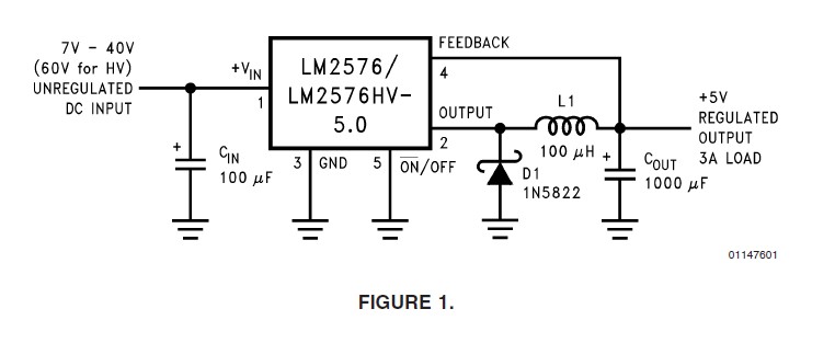

Собственно решил собрать я импульсный стабилизатор, тк. 7805 греет, понадеявшись что импульсный греться не будет.
Ну или будет но не значительно.
https://www.chipdip.ru/product/rdc1-0013-5v
Индуктивность взял SMDшную: 100 мкГн, на ток 0,97 А. Диод 2Д212А.
Вроде бы работает, но напряжение на выходе чуть ниже 5 Вольт, показывает 4,93В. Под нагрузкой 6 Ом просядает до 4,85..4.86 Вольт, и греется также как обычная КРЕНка. :facepalm:
Что сделано не так? :dont_know:

Что то вызывает подозрение величина индуктивности. Скорее больше нужно. Да и по току то же.

У Вас схема от другой МС. Возмите правильный даташит и посмотрите сколько там индуктивность 330 мкГн
https://lib.chipdip.ru/142/DOC000142722.pdf

Индуктивность маленькая, ток дросселя маленький. Ток дросселя лучше выбирать в 2 раза выше тока нагрузки.

100 мкГн для нагрузки до 3 А. Если нагрузка до 1 А - то, естественно, нужно увеличити индуктивность, соотв., в три раза, до 300-330 мкГн.
И диод помощней можно взять, и, для хорошего КПД нужны приличные низкоимпедансные конденсаторы.
Самые горячие элементы в таких DC/DC, обычно, сама м/сх и индуктивность. Чем на больший ток будет индуктивность, чем меньше ее сопротивление (и больше габариты), тем меньше греется. А заодно - меньше прогревает плату.
