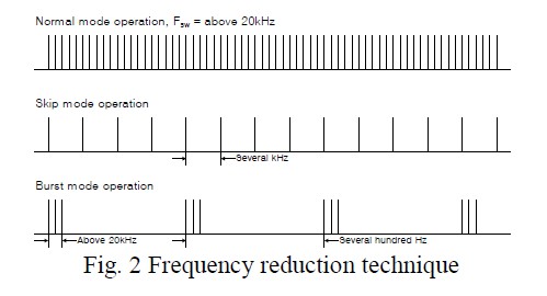

Причина писка банальная — переход БП в режим энергосбережения. Вот, для наглядности:
Ваш БП переходит в Pulse-Skip Mode или Burst Mode, возможна и комбинация данных режимов.

Спасибо, какие то такие предположения и были. Нагрузка столь мала, что уменьшается частота отдачи порций энергии (как понимаю) до слышимого диапазона. На эти устройства поставлю менее мощный БП, а этот использую в другом месте.
Вот нашел про этот режим, похоже как раз мой случай, и нагрузки даже такие же:
http://www.electronicproducts.com/Power ... spx?id=166
Fig. 2: Burst-mode operation in a resonant topology 12-V/90-W Level VI-compliant power supply. At no load (top left), the output waveform amplitude is low, but when loaded to 500 mA, the pulse frequency and amplitude increases significantly (top right), which can affect equipment and cause increased electronic emissions. With an 800-mA output load (bottom), the unit enters active mode, and output ripple and noise are reduced to normal levels.
