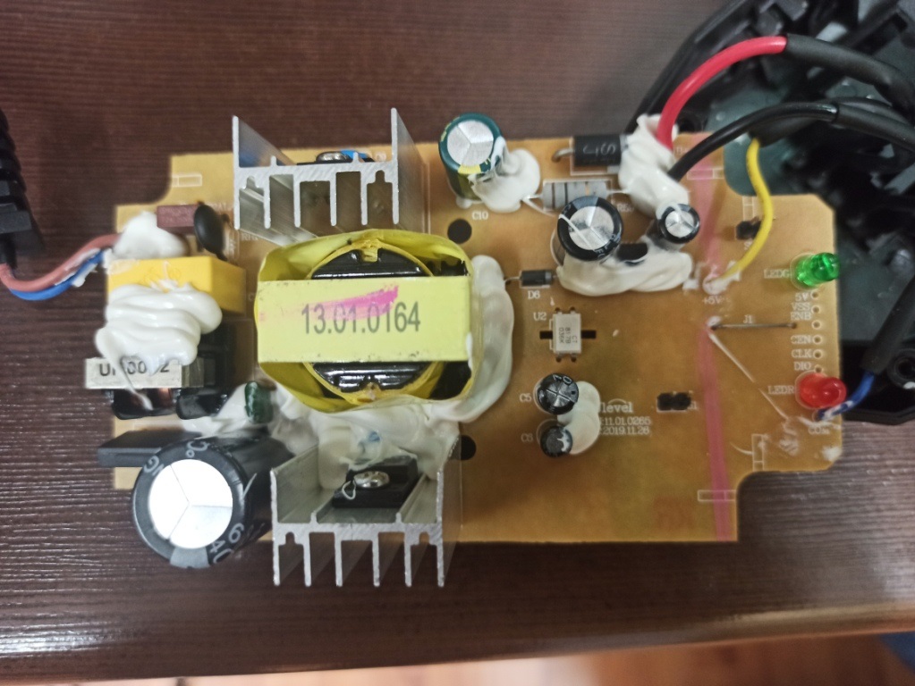

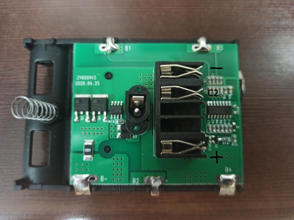

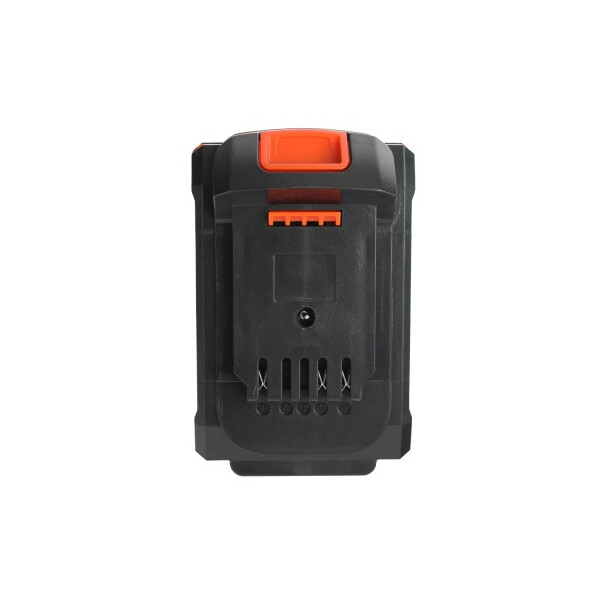

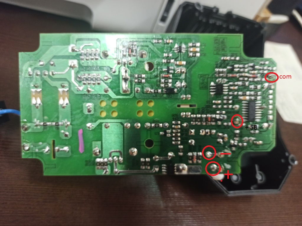

Доброго времени суток, уважаемые коты.
Есть шурик Макита 6281 на никель-кадмиевых аккумах, Зарядка Ставр ЗУ 20.2,4 (Li-ion) и аккумулятор Патриот Li-ion 14,4 В 2 Ah. На зарядке 4 контакта, на батарее 3, Ещё на батарее есть разъём под штекер 3,5.
Вопрос - как правильней подружить акум и зарядку? Может у кого схема зарядного имеется?
Сам акум хочу засунуть в убитую банку от макиты, там вроде никаких сложностей нет.- плюс и минус.
Зарядное + и - , 5 вольт и COM. При включении в сеть 5 вольт присутствует, основного напряжения нет.
Аккумулятор + и - и ещё С1. На первой банке 4 вольта, остальные - ноль. На выходе с акума - ноль
На соседнем форуме отмолчались, надеюсь на вашу помощь.
Всех с Наступающим!!!

Откуда: Воронеж
Добавьте ещё ячейку для нормальной работы зарядного.
"Привет!" - соврал он.
 Заголовок сообщения: Re: Зарядка Ставр (Li-ion) и аккум Патриот - как переделать
СообщениеДобавлено: Вт дек 27, 2022 20:21:37
Карма: 18
Рейтинг сообщений: 498
Зарегистрирован: Сб дек 14, 2013 16:11:55
Сообщений: 1692
сие зарядное "универсальное" для разных напряжений(14.4, 16.8, 18), там стоит микроконтроллер, который всем рулит. и который не даст разрешающий сигнал на зарядку, пока не "пообщается" с родственным собратом на аккуме.
как несколько раз делал я - выпаивать все мозги на вторичной стороне, колхозить навесом небольшую платку обратной связи cc/cv с опорником и операционником, запитывать ее от дежурки, и заводить на оптопару силовой части.
как следует поступить alexx12x, - выкинуть нахрен, либо поручить тому, кто шарит в силовой электронике.
