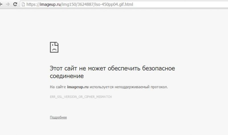

Что-то не открываются :dont_know:

Все нормально, открываются :)

Вот жеж незадача... :shock:
а на телефоне открылось :beer:

Странно, попробуйте другой браузер, например, Опера.

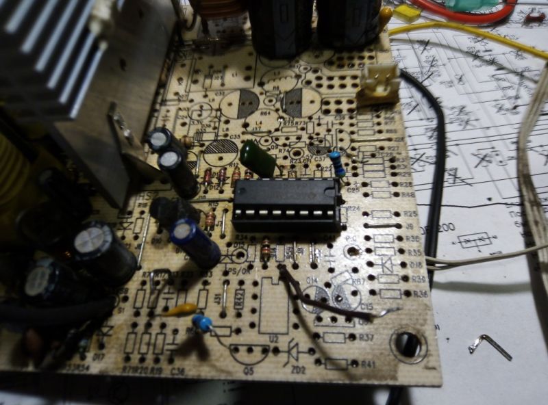

Добрый день. Как меняется напряжение на 2 и 4 ножке TL494 при медленном повороте ручки R80 в тестовой схеме без нагрузки?
Можете сделать фото платы с двух сторон?
 Заголовок сообщения: Re: Блок питания iso-480pp 4s переделка в зарядное для акб
СообщениеДобавлено: Вт мар 16, 2021 18:48:45
Зарегистрирован: Пн мар 15, 2021 15:02:58
Сообщений: 9
Добрый вечер. На 2 ноге от 0 до 5.33в (такое же опорное на 13-14)
На 4 ноге 0в
Фото;
Здесь с обратной стороны делитель на 1 ногу, РС цепочка со 2 на 3 и резистор с 4 на массу
Далее
5 нога
8 нога
11 нога
коллектор транзистора раскачки
второй коллектор

ключи и их обвязку проверял?

Но ведь напряжение на выходе есть если медленно крутить то и до 11в может дойти и резко до 2.5в падает. Разве с пробитыми транзисторами или обвязкой так может регулироваться? Но вообще не выпаивал , так проверил на плате вроде рабочие. Но здесь главное слово ВРОДЕ.
