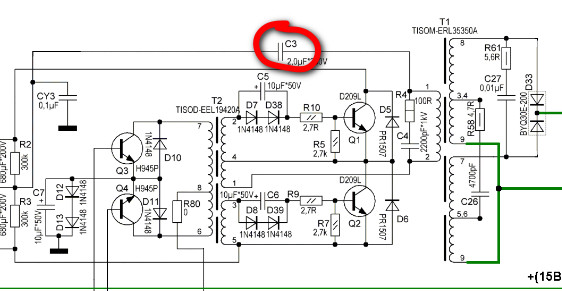

Выпал транзисторы, проверил обвязку всё целое. Выпал транзисторы раскачки, рабочие и их обвязка рабочая. Выпаял, проверил обвязку тлки рабочая. Если крутьть потенциометр от 0 то на 8 и 11 ноге идёт плавное увеличение сважности как доходит напряжение на выходе до 2,5-3в резко становятся ровные прямоугольник как я вылаживать фото высше. Из за транса это может быть?

если обвязка целая то проверь конденсатор последовательно с первичной обмоткой трансформатора, если конденсатор целый то попробуй параллельно трансформатору припаять лампочку накаливания на 15-25Вт и проверить с ней.
На 4 ноге 0в в каком состоянии?
Этот?
Спасибо проверю, паралельно вторичке или первичке?
В любом. Как не кручу потециометр на 2 ноге на 4 ноге 0.

Первички.

Конденсатор целый. Лампочки на 25 - 30Вт нет, подключил на 60 никаких изменений и лампочка не как не реагировала.

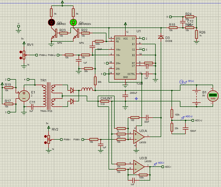

Привет, можно как-нибудь внедрить cc/cv индикатор по этой схеме?
2020-05-03_20-32-21.png [43.33 KiB]
