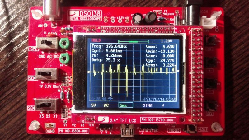

Помогите разобраться с блоком питания на микросхеме ШИМ THX208.
Купил данный блок питания похожий на этот: http://www.ebay.com/itm/AC-DC-5V-700mA-3-5W-Power-Supply-Buck-Converter-Step-Down-Isolation-AC-110-220V-/351956377936?hash=item51f23c2150
И все бы ничего но он почему то на выходе создает пульсации с частотой 100Гц (не стабильной плавает от 50Гц до 100гц), с амплитудой 5 вольт DC +-0,2 вольта (размах 0,4 вольта) под нагрузкой в 3 релюхи на 5 вольт (ток одной релюхи 70мАмер).
Как победить эти пульсации? Пробовал: на выход дополнительный конденсатор 2200мкФ, не сильно помогло, на вход пробовал поднять емкость, сначала до 10 мкФ, потом до 22 мкФ (добавил резистор последовательно с БП на 10 ом и предохранитель для безопасности, емкость то не маленькая), но результата ноль, все равно пульсирует.
А так же еще есть одна проблема, этот БП не удачно стартует с нагрузкой более 1 релюхи (т.е. свыше 70мАмпер), на выходе вместо 5 вольт выдает 3 и при этом пищит, если стартануть без нагрузки потом подключить 3 релюхи, то стартует нормально - 5 вольт выдает.
Вот осциллограмма на выходе с 3-мя релюхами: https://goo.gl/photos/WKQWksE5Xpu5C6fo6 ,https://goo.gl/photos/wUyH6DyEEcjQuwvQ6

Автор:  krepton85 [ Вс янв 29, 2017 22:02:27 ]
Заголовок сообщения:  Re: Блок питания на THX208
Serj66610 писал(а):
все...уже открывается(на э-бэй). :wink:
и еще,как самый нелепый и извращенный вариант.....а у вас ослик от чего питается?
Ослик питается от сомодельного power bank с выходом в 9 вольт и аккумулятором на 3,7 вольта, частота этого инвертора повышающего 400 кГц, пульсации от источника питания исключены, если замкнуть вход ослика на GND то все ровно. Так же скажу что с БП Hi-Link, что на данный момент себя великолепно зарекомендовали, тоже на ослике все ровно и при тех же условиях. Так что косяк точно в этом БП на THX208. Кстати на ебай таких БП 2 версии печатных плат, у меня версия где все компоненты припаяны с одной стороны платы, а есть версия где припаяны с обеих сторон.
О на выходе трансформатора, прикольная муть: Изображение
напряжение на входном электролите 4,7 мкФ Х 400 вольт, измерено - 320 вольт, что говорит о достаточной емкости (оно и подтверждено, увеличение ее ни к чему не приводит).
получается что то вроди пачек импульсов с частотой преобразования в районе 40 - 60 кГц, и частотой повторения пачек в районе 100 - 400 Гц (так не должно быть мне кажется), почему бы ему не пачками выдавать эти импульсы, а не прерывно, тогда бы было все путем мне кажется. :)

Автор:  otest [ Пн янв 30, 2017 08:02:04 ]
Замени уже наконец детали в цепях питания 1и 3 нога. Что там можно увидить осликом ?
Автор:  krepton85 [ Пн янв 30, 2017 11:41:58 ]
Enman, да об этом даже в даташите написано - имеются 2 отрицательных обратных связи одна встроенная, контролирует собственное напряжение питание и не допускает перенапряжение свыше 10 вольт, а др. через оптапару.
В общем нужно уменьшить напряжение на светадиод отрона. Только как это лутше сделать? Думаю резестивным делителем что регулирует стабилитроном на выходе.
Ура, Ура, :idea: :)) ребята все сделал - кондер в цепи питания микросхемы на 22 мкФ, оказался на 22мкФ, но ESR аж 500ом, заменил временно на 22 мкФ Х 400 вольт, ESR 0,9 ома и о чудо, все стабильно и стартует под нагрузкой в 3 релюхи отлично.
Это ж надо какие бывают кандеры. :(
Автор:  Serj66610 [ Пн янв 30, 2017 19:58:12 ]
т.е. получается что производитель неправильное соотношение количества витков обмотки самопитания и выходной подобрал?....когда на выходной 5 вольт,на самопитании-"улетает" к 10 в и микра уходит в защиту а затем вновь запуск? визуально это проявляется как ЧИМ(пачки)...так что-ли?
и еще.....судя по осциллограмкам-выброс ОХ у вас-"жирноват"...демпфер по первичке-точно цел? номинал "в потолок" не загнан?
попробуйте зашунторовать К_А тл-ки по холодной стороне,этим вы уменьшите выходное напряжение до ~2,5 вольт и как следствие упадет напруга обмотки самопитания,одну "защиту" из возможных косяков-уберете....проверите с нагрузкой....если все ОК-тогда придется мутить с трансформатором или обмоткой самопитания.
А мот и правда,оптопара-глючная.....вообще-странно все это....почему модуляция пачек именно 100Гц?
получается,привязка все-таки в напряжению сети какая-то имеется...
Пля....ток-что "доперло"....какой номинал резистора в цепи "светодиод оптопары - тл-ка"? там 1кОм?
косяк....нужно меньше....помнится тема про 5в блоки питания....и тл-ку по выходу с последовательным светодиодом оптопары...так толку и не добился...взял стабилитрон на 3,6в и резистор ом 500 кажись....и все зашуршало как положено.
и еще...а параллельно светодиоду оптопары,что,резистор в 1кОм ставить не модно стало?
Все-исходя из схемы которую привел Enman....так как авторский вариант китайского "оригинала"-не вижу...если что.
