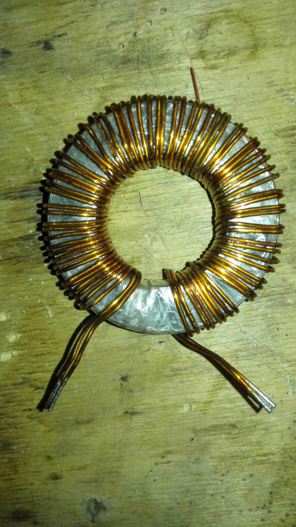

дросель распиленое колечко м2000 диаметром 50мм намотаный двумя проводками по 0.95 в один слой без насыщения держит 5ампер.

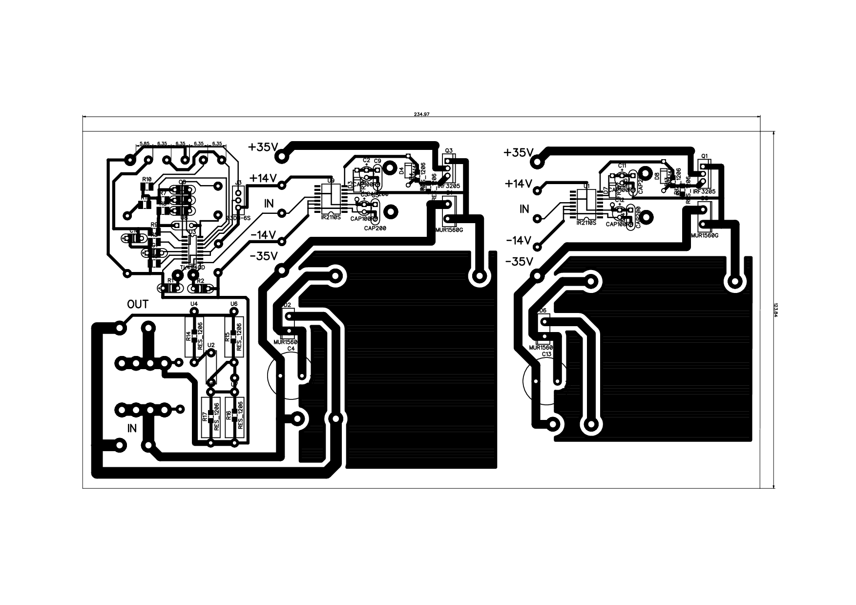

схема

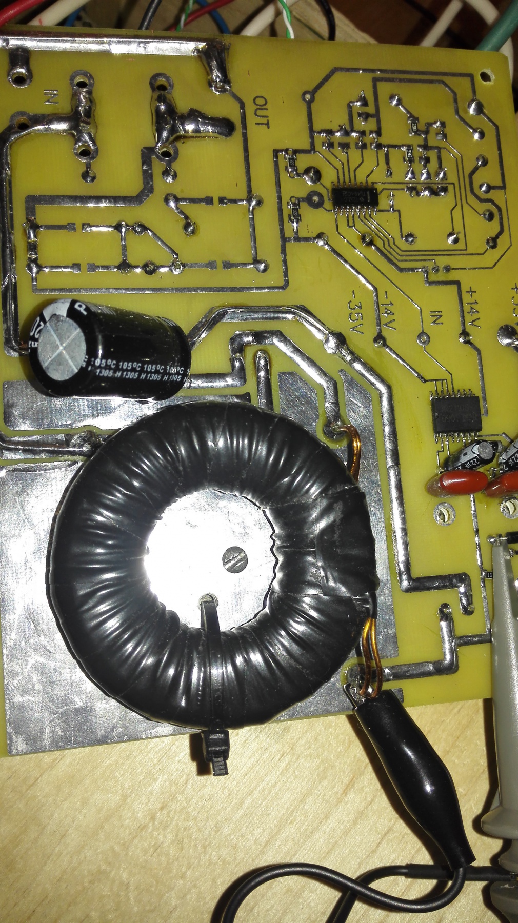

печатка (обозначения не сходятся)
несколько фото
Спойлердросель
внешний вид

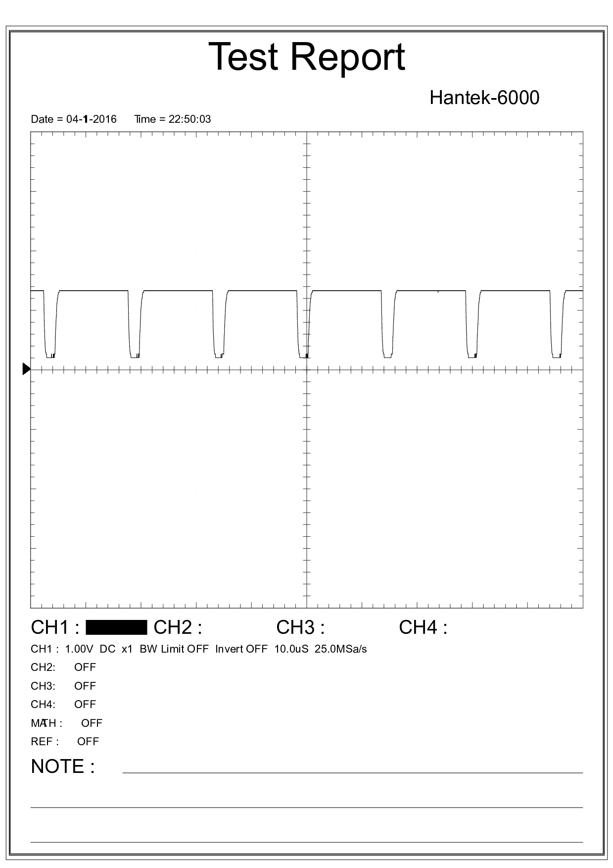

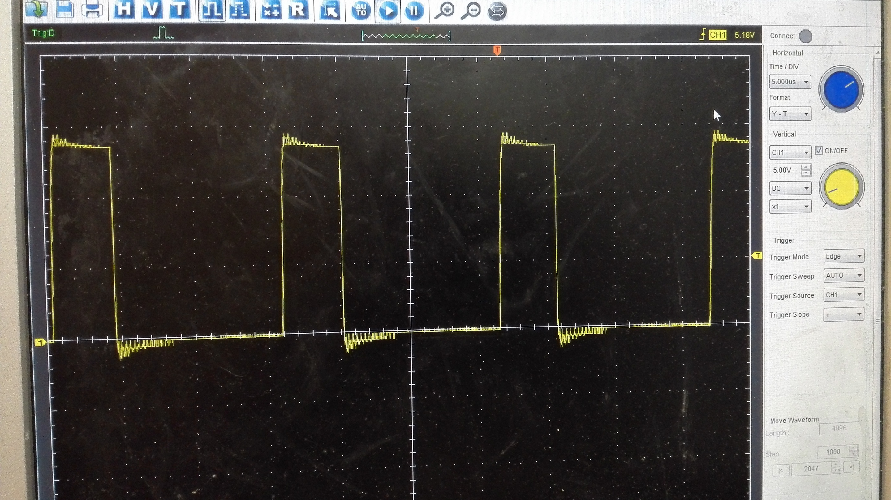

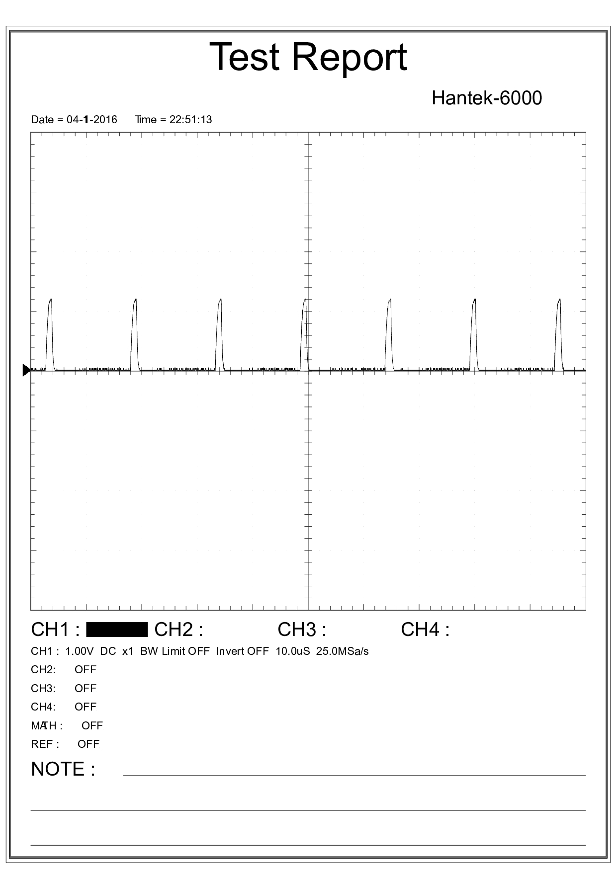

осцилограмма затвора
проблема в том что в определённых режимах например нагрузка 3ома при 6вольт выхода соответственно 2 ампера ШИМ начинает пропускать импульсы и дросель начинает шипеть. самое смешное в том что в других режимах ШИМ (укорочение импульса) его не слышно даже когда он в режиме насыщения (при данной нагрузке 18вольт) его не слышно.
кончно я бы мог залить его эпоксидкой и на этом успокоится но так как это первое моё изготовление дроселя на колечке с зазором хотелось бы услышать экспертное мнение можно ли вообще использовать данный тип дроселя и есть ли возможность устранить данный дефект отладкой.

частотой шима можно поиграться. снизить на 30 на 50 процентов. пульсации на выходе немного увеличатся, но зато пропусков не будет
