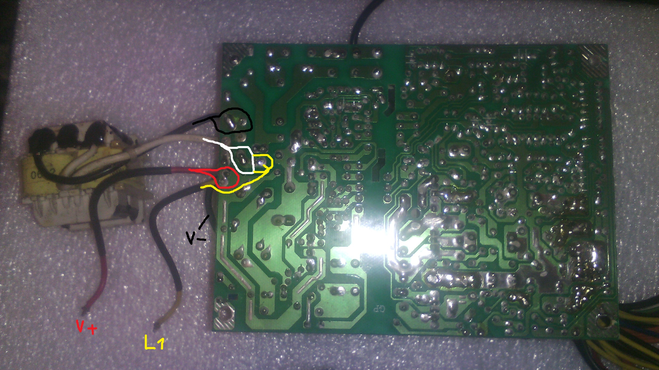

Всем доброго времени суток!
Не работает БП, на при замыкании "на прямую" ничего не даёт, вообщем напряжения нету на проводах.
Вот фото(не моё), я пометил плату, которая погорела, из-за неё видимо ничего не работает.
Помогите найти схему данной платы, на сколько там резисторы стоят, и какие показатели можно замерить мультиметром, чтобы убедится в работоспособности. Буду очень благодарен!

1. наверно нужно будет снимок с более высоким разрешением,+ фото маленькой платы с обратный стороны,
2 скорее всего маленькая плата с дросселем (тот что на крышке, тяжеленький ) образуют "псевдо" корректор коэффициента мощности,- если так- то будет работать без него.
3, ну и не т данных после чего это произошло-- возможно поможет
и да-
там опасное для жизни напряжение-- будьте осторожны

Если явных повреждений на ней нет, вряд ли она виновата. Это входной фильтр. Ищи опухшие конденсаторы. Мультиком можно замерить дежурные пять вольт, на фиолетовом проводе. Если их нет, ищи предохранитель

vertigo , там дорожка погорела, и по видимому не только дорожка.
Там стоят два конденсатора 2.2uF 400v, потом два диода в виде резистора, и два резистора.
Резисторы не прозваниваются, никаких показателей не дают, думаю дело в них. И ещё диод один не давал никаких показателей. Конденсаторы в порядке.

Выбросить к едрене фене эту плату ppfc вместе с дросселем, и подключить основную плату напрямую к входному разъему

vertigo, вот только как подключить основную плату напрямую к входному разъему?
Вот фотка:

1. там где белый и чёрный поставить медную скобку т.е. соединить.
2. куда идёт V+ и L1?... похоже к входным сетевым клеммам? тогда их не трогаем...

v+ и L1 и V -, шли на ту самую плату

впервые вижу такую платку, :shock: и как она работает и что даёт? :roll:
судя по схемке можно её удалить нафиг, только я что-то на фотке не вижу провода yellow.
Можно и оставить для "прикола" её.
так поразглядывал её, она накопляет энергию на сетевой частоте, аж в количестве 4.4uF, прям скажем негусто...

Leviafan, все возможные провода попали в объектив камеры. 3 провода на плату, и 2 на дроссель
Ну ладно, перемычку кинул, а что с этими 3-мя проводами делать?

AlexanderVolt писал(а):
3 провода на плату
а тогда ок
можно выпаять, можно оставить.... по желанию, судя по схеме, это как довесок сглаживающий всплески напряжений на входе/выходе.
и где там что погорело? по фотке ничего не видно?

Leviafan, дорожка перегорела,и был нагар, по деталям не видно, но резистор и диод не пригоден. Что ж, выпаять провода стоит, чтоб не мешали, и замыкания никакого не произошло. Но, заработает ли БП? будем смотреть.

Просто убрать эту платку вместе с проводами, и вместо дросселя впаять перемычку, как уже посоветовали. Если остальное в порядке, всё должно заработать

vertigo, хм, вообще никакой реакции нету, на главном шлейфе нигде нету напряжения. Что может быть? предохранитель?

Дальнейшие опыты только через лампочку!!!
Предохранитель, входной мост, ключи, термистор.
Померить на больших кондёрах напряжение ~310V

Всё, решил проблему. Предохранитель сгорел! Кинул перемычку, и подключал через лампу. В общем, всё заработало. Спасибо большое всем, кто помогал мне разобраться!
