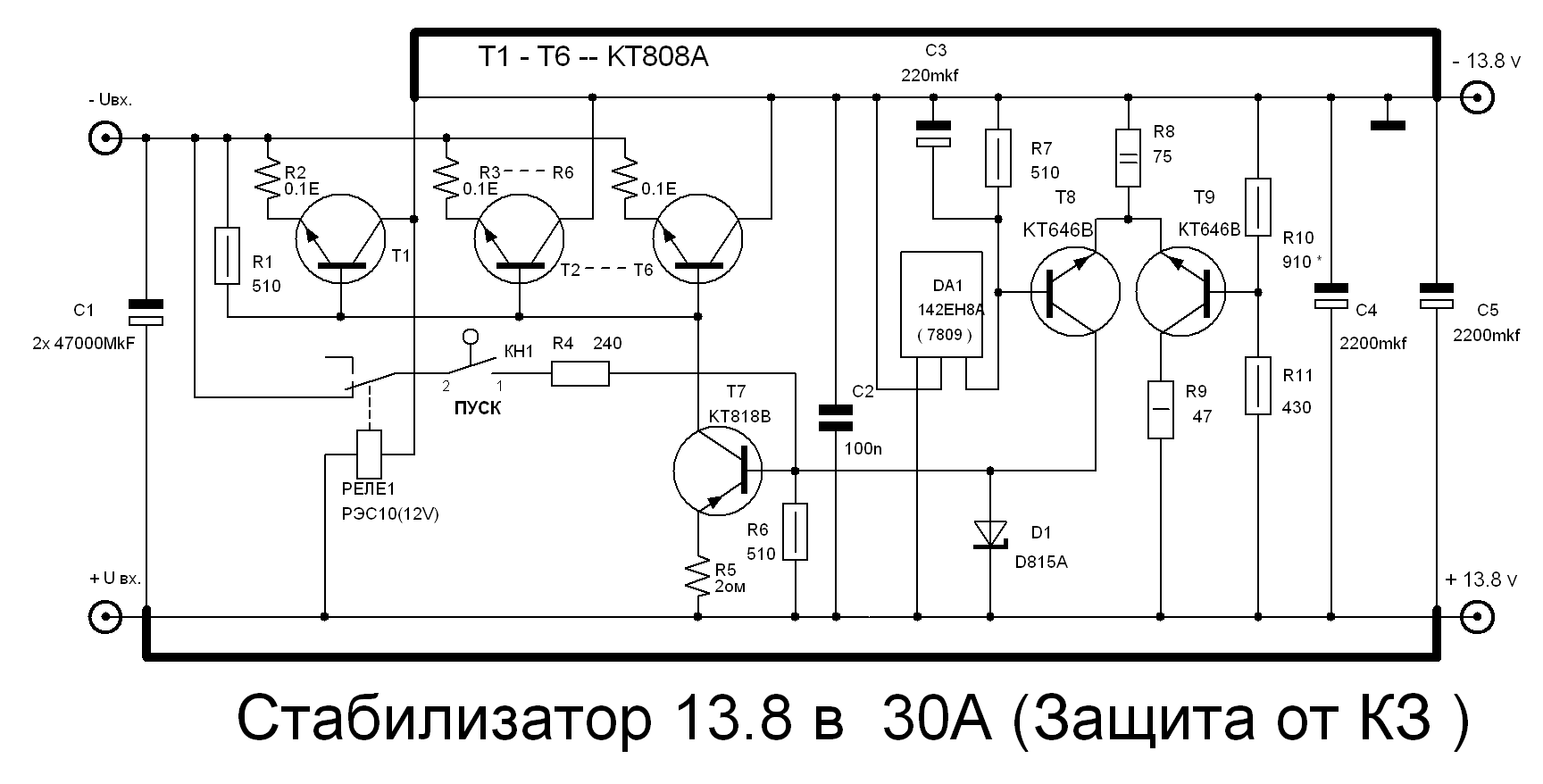

СТАБИЛИЗАТОР 13.8 в. 30 А.jpg [27.79 KiB]
Подскажите, есть ли возможность заменить здесь транзисторы КТ808А, на какие-то другие отечественные если не найду в продаже КТ808А ?

Любые транзисторы соответствующей мощности н-п-н проводимости, к примеру КТ819.

Конечно можно. На вскидку, кт839а, кт845а, 2т930б, кт845б, кт864а и массу других.

Это (список выше) специализированные транзисторы и весьма дорогие, если покупать. Замена КТ808 это КТ803, КТ819, КТ827 ( с изменением схемы). Зарубежный дешёвый аналог 2N3055. Ещё что-то было типа TIP120 импортное, но точно не помню. Импорт, если покупать, будет дешевле наших.

Главное, не какие транзисторы, а не забыть радиатор в пару кг алюминия к ним прицепить, а схема - очередной шедевр... :facepalm:

С точки зрения теплоотвода (для этой схемы линейного стабилизатора) лучше конечно наши типа КТ808 корпус или буржуйские типа ТО-3 корпус. То, что в ТО-220 имеет хуже теплоотвод и требует качественного крепежа. ТО-3 легче монтируется, а для наших типа КТ808 надо сразу искать и крепеж, то фигурное кольцо. Без него закрепить трудно.

BUF420AW Это импульсный высоковольтный транзистор и для линейных схем не очень подходит. Заменит или нет вопрос другой в графике зона безопасной работы даже нет линии которая ответствует линейному режиму работы. Так что он не рассчитывался для работы в линейном режиме. Может и не заменить смотря как он подвержен вторичному пробою. Обычно высоковольтные импульсные транзисторы в линейном режиме подвержены локальным перегревам.

Да, даташит плохо поглядел. Тогда 2N3771 транзистор специально разработан для линейной работы. Если честно в такой схеме напрашивается мосфет.

Ну если посмотреть доташит то при токе 30А напряжение на транзисторе может быть не более 5в. Так что одного будет явно не достаточно.

Ну тогда уже лучше КТ8101, дешевле будет. За 30-40 руб можно взять.
Не мосфет не составной транзистор КТ827 в эту схему не пойдут, не будет работать защита от КЗ. Вообще схема говно и дело не в том что много выделяет пепла и дорогая, а в том что не имеет защиты от перегрузки. И при неявном КЗ, а при превышении тока будет выходить из строя. Смотря для каких целей вам она нужна, может лучше собрать простой импульсник. И стабилизатор будет холодный и потребление будет меньше. Да и цена меньше, один радиатор чего будет стоить в линейнике. :shock:

Уважаемые, если вы считаете , что схема плохая, то посоветуйте хорошую схему стабилизатора для питания Автомагнитолы в домашних условиях. (для ремонта).

Комповый блок питания.
 Заголовок сообщения: Re: Замена транзисторов
СообщениеДобавлено: Вс сен 04, 2016 11:49:27
Карма: 127
Рейтинг сообщений: 11154
Сообщений: 32325
Автомагнитола 30А жрет? :shock:
Ей не нужен стабилизатор она спокойно переживает напряжения от 10В до 16В.
СообщениеДобавлено: Вс сен 04, 2016 14:32:59
Зарегистрирован: Ср авг 31, 2016 06:47:10
Сообщений: 7
Магнитола 10 А, я просто нашёл стабилизатор с запасом по току. По паспорту она питается не более 14,4 в. Может она и может работать на предельном напряжении, но я не хочу её испытывать на экстрим. Хочу найти блок стабилизатора, чтобы на выходе было хотя бы 13,6 :13,8 в. и 15 А. И хотелось бы найти ещё стабилизатор с 24 в / 12 в. (для автомобиля с бортовым питанием 24 в.)
СообщениеДобавлено: Вс сен 04, 2016 14:50:21
Карма: 127
Сообщений: 32325
Если задача чисто утилитарная то посмотреть таки даташи на микры что стоят в магнитоле, скорее всего у них макс. 18В и успокоиться. А если хочется разобраться в теме то ИИП, начать можно с переделки компового.
