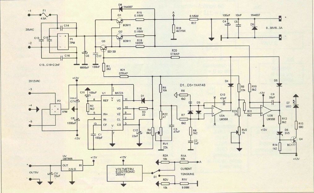

Собрал этот блок питания.Но возникли проблемы с регулировкой тока.Напряжение все регулируется а вот с током беда.При вкл сразу загарается светодиод DL1 и горит постоянно.Ток вообще не регулируется а вот напряжение отлично.Менял LM358 -ноль.Ощющение что не так подключен транзистор TR5 .Помогите советом-столько времени потратил

для регулировки тока в схеме какая-то муть просто...

ВС557 - пнп, а на схеме нпн нарисован. А в реальности что стоит?

Поставил pnp светодиод не горит но ток все равно не регулировается

Я пока поставил переменик 4,7к вместо набора.И нагружаю выход-реакции никакой

самое простое - исключить из схемы всю эту муть с индикацией и неработающей "защитой", а оставить только даташитную с выводами 2 и 3, выбрав токовые резисторы для максимально допустимого вашего тока....индикация перегрузки видна по падению выходного напряжения на вольтметре.

Тогда вопрос к форумчанам-R20 и R21 почему нет обозначения номиновал сопротивлений?Буду делать по этой схеме-так как практически детали теже

1. 723 питается от источника +12. В действителности будет +17. Снижаем на три Ubэ 17-2,1 = 15V - максимальное выходное 15V
2. 358 питается от источника +12 - по схеме. На выходе +30 (по схеме) На вход -(минус) U2b через R10 автор умудрился подать +30. Хорошо что БП не может дать их. Вход + - лучше, через делитель.
3. Относно STRAP должно описано в тексте к схеме.
Мое мнение - схему не нужно делать.

общий операционников сидит на +выхода, так что с питанием терпимо, 723я стабилизирует +7 для операционников, а минус - какой будет....
я бы тоже не делал такое...
если 0-30 и 3А вопрос религии, то дело личное....просто даже 2,5-15 обычным потенциометром трудно точно выставлять по цифровому измерителю, а уж в районе 0 совсем никак будет....и какой смысл иметь 3 В 3 А, а остальное в нагрев ?....должно быть объяснение таких требований и тогда извращаться...

Не так. Здесь транзистор включен не повторителем , а с ОЭ для схемы управления. Выходное напряжение в такой схеме может быть хоть тысяча вольт. ЛМка здесь работает ИОНом и ничего более. Она тут вообще не нужна, ИОН легко делается на 431й.

С такими выходными параметрами нужно делать переключение обмоток. И пару хотя бы мощных транзисторов в параллель, а то и три.

Показанный на схеме 827 намного уступает тем же TIP142 по ОБР, после 20В к-э по допустимому току он плавно превращается в ничто при заявленных исходных параметрах в 20А.
