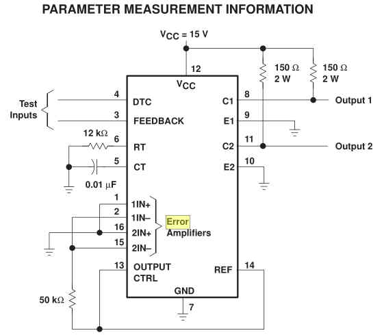

Сегодня решил почитать еще раз даташит по TL494. Вот текст из даташита на русском.
"Выходы двух усилителей объединены диодным ИЛИ. Тот
усилитель, на выходе которого большее напряжение,
перехватывает управление логикой. При этом выходной сигнал
доступен не порознь, а только с выхода диодного ИЛИ (он же вход
компаратора ошибки). Таким образом, только один усилитель
может быть замкнут петлей ОС в линейном режиме. Этот
усилитель и замыкает главную, линейную ОС по выходному
напряжению. Второй усилитель при этом может использоваться как
компаратор - например, превышения выходного тока, или как ключ
на логический сигнал аварии (перегрев, КЗ и т.п.), дистанционного
выключения и пр. Один из входов компаратора привязывается к
ИОНу, на втором организуется логическое ИЛИ аварийных
сигналов (еще лучше - логическое И сигналов нормальных
состояний)."
Судя из текста, только один усилитель можно использовать для точной подстройки напряжения или тока, создавая ему из третьей ноги ООС. Во втором усилителе ООС не делают. Тем самым он становится компаратором и служит для резкого отключения например тока. т.е. держать ток не получиться на определенном уровне. Я прав? Или можно два использовать-это значит на втором также организуется ООС и все будет работать?
Там перевод какой-то проблемный. Даже в оригинальном даташите показана возможность подключения ОС на оба усилителя:
Да и по структуре видно, что они совершенно идентичны:
Какой перехватит управление, тот и будет пользоваться своей ОС.
У людей - работает. :)

Усилители равноценны но работать будет только один. Как и блок питания может работать только в одном из режимов, стабилизация напряжения или стабилизация тока. Одновременно 2 режима невозможны.
ОС на усилителе будет работать та чей усилитель в данный момент активный.

Спасибо. Теперь понятно. А почему в некоторых схемах в интернете с третьей ноги микросхемы не заведена ООС на усилители ошибки, ведь тогда они становятся компараторами?

Нет ОС получается через весь блок питания. Другое дало что она при этом жутко опаздывает и ОС начинает возбуждаться, появляются писки и жужжания в дросселе. В нормальных схемах обычно вводят частотно зависимую коррекцию местной ОС с выхода усилителя ошибки.

да, без местной ООС УО превращается в компаратор.
УО, охваченный местной ООС (RC цепь), превращается в регулятор.
когда применяется триггерная защита от перегрузки или кз, регулирование нам не не нужно, и корректирующая цепь на УО не ставится, так как срабатывание защиты однократное и после срабатывания защиты БП просто отключается.
когда нам нужно ограничивать (стабилизировать) ток, то второй УО (по току) обязательно корректируется собственной цепью, чтобы получился регулятор тока.
например, ограничивать (стабилизировать) ток нужно в "лабораторных" БП или зарядных устройствах.

У компаратора 2 выходных уровня 0 и 1, промежуточных состояний нет. Это не совсем подходит к данному случаю. Просто медленная общая ОС начинает возбуждаться на частоте где ОС превращается в положительную. На выходе усилителей обычно тогда несколько синусоид разной амплитудой.

Спасибо, теперь я все понял. Если я хочу сделать регулятор, то ставлю RC цепь на 3 ногу со 2 или 15 ногой, она не позволит усиливать высокочастотную составляющую из-за которой шим и скачет, также не забываю поставить резистор большего номинала параллельно с RC цепью, для постоянного тока, который заведет ООС по постоянному току, чтобы и по постоянному току усилители ошибки не превращались в компараторы.
Так,я выбрал резисторы для операционных усилителей для цепи ООС 1МОм для токового усилителя ошибки и 1МОм для регулятора напряжения. Резисторы на инвертирующем входе - для токового усилителя 20кОм(Ку=1Мом/20кОм=50). Для усилителя по напряжению 5кОм(Ку=1МОм/5кОм=200). Также шунтирую керамическими конденсаторами 0,2mkF 2-3 и 15-3 ногу микросхемы для не усиления пульсаций с частотой 50кГц, для их полного удаления с выходов операционников, по моим расчетам именно такие емкости. Для токового усилителя ошибки я думаю, что Ку=50 будет достаточной т.к. при увеличении тока на 0.1А даст нам увеличение напряжения на шунте 0.1Ом на 0,01В, значит-0.01*50=0,5В-для нашего PWM компаратора.
