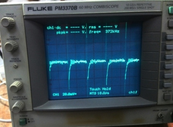

В том и дело что в режиме ожидания (БП стоит в видеодомофоне) греется транзистор и очень сильно греется конденсатор С1. Еще смущает конденсатор между 3 и 4 ногой ШИМки - по даташиту так не должно быть. Еще момент - на З-И стоял стабилитрон на 22 В. У меня такого не было, поставил на 15 В. Резистор R5 (сидит на 3 ноге ШИМки) был сгоревший, т.е. номинал было не определить. С учетом того что ставится от 300 Ом до 1 кОм, поставил 1 кОм. R3 стоял на 0,91 Ом, судя по цветовой маркировке. Но т.к. он был в обрыве, поставил на 1 Ом. После перепайки ШИМ подал на него питание со стабилизированного ИП. Все сигналы в норме. Опорное напряжение в норме. Запускается и выключается по напряжению обговоренном в даташит.
Хотел высчитать по методике Дмитрия Макашова, но так и не понял почему в своих расчетах он брал частоту преобразования 100 кГц. Потом в расчетах появилась цифра 99,8 кГц - номинальная частота... И еще не понял как он по даташиту вычислил Rt/Ct. Специально для этого скачал даташит на ШИМ для его примера, но так и не разобрался как смотреть. Тоже его залил. Если не трудно, покажите как вычислить элемент по графику, у меня не сходится.

Комментарий к файлу: Осциллограмма
Сигнал на резисторе истока.jpg [95.62 KiB]
Сигнал на стоке.jpg [80.72 KiB]

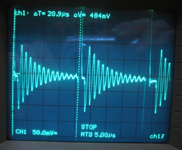

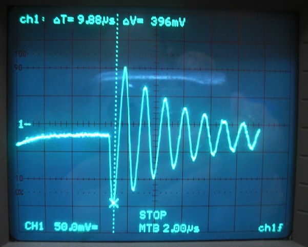

Про стабилитрон не могу сказать, к нему трудно подобраться (стоит между конденсатором и транзистором). А ШИМка действительно греется. До этого не додумался проверить её.
Напряжения на обмотке самопитания в режиме ожидания: до диода D2 - 0,3 В, после диода - 13,78 В. Со включенным монитором: до диода - 1,6 В, после диода - 15,65 В. На ногах ШИМ-контроллера 15,7 В. Странно конечно... Когда от блока отдельно ШИМку запитывал, она при таком напряжении не запускалась. Измерял одним и тем же мультиметром.
В данный момент имеется транзистор IRFBC30. Может его поставить - он "полегче" немного
Комментарий к файлу: Монитор включен (камера не подключена)
На затворе с включенным монитором без камеры.JPG [64.53 KiB]
Комментарий к файлу: Сигнал тот же
На затворе режим ожидания 2.JPG [61.4 KiB]
На затворе режим ожидания.JPG [66.31 KiB]

Неужели не ясно,что "лег" диодный мост по питанию.....выбросьте все диоды и новые запаяйте......даже если они суперски тестором звонятся....поверьте,при вольтах 400 обратки они будут пропускать ток и в обратном направлении....пройденная история.....вот от переменки кондер и греется,от нее-же и лег транзистор,обычно литы по входу либо сохнут(если до 3,3 мелкофарады,хотя попался один на 22....разьело плюсовую ногу) либо рвет с "ромашкой".
И еще,не хочется вас расстраивать-в топку демпферную цепь....или диод в обрыве,или резистор....иногда еще кондер "кажет" нулевую емкость.....вы сами-то пики выброса видали? как думаете,это нормально?
Шим греется,так как пытается наложить свою частоту на модулирующее 50Гц.
...и С3 неплохо было-бы поменять...высох он полностью.
что-то мне подсказывает,что С4-в ноль и С7-занижена емкость......отклик по ОС оптопары при разных нагрузках видите?

А где вы выбросы смотрели? Увидел только фотку стока с 50В/дел, там естественно все зашкаливает. На затворах тоже развертка 50мВ/дел - звон видно, а фронты не посмотреть - все зашкалило, да и заполнение получается всего порядка 5%, трудно что-либо аномальное засечь.

Насчет демпферной цепи не уверен что в топку. Выпаивал элементы и проверял. На осциллограммах пики видел конечно же. С осциллографом не то чтоб не умею работать, опыт очень и очень маленький, поэтому мне затруднительно анализировать выходные данные в некоторых моментах, в частности в импульсных БП. Поэтому выложил осциллограммы, чтоб помогли разобраться.
