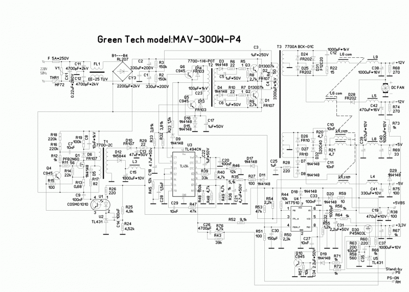

Переделываю БП в зарядное по следующей схеме
Видео про его переделку тут https://www.youtube.com/watch?v=aLPNCY3Wius
Нашелся хороший блок, схема его эта.
Удалил, 5В, 3,3В, -12В и все лишнее, переделал обвязку ШИМ 494. Результат того что осталось.
Подключил нагрузку автолампу 5Вт, включил через лампу, моргнула. нагрузка засветилась слабым накалом. Переменниками в небольших пределах есть регулировка. Но есть одно но.
Пробовал измерять напряжение, на выходе 0 ( лампа светит). На 12 ноге ШИМ напряжение скачет от 0 до 10, на 13-14 ноге стабильных 5В нету, тоже скачет. НА выходе дежурки напряжение тоже скачет.
Переменником убрал напряжение (лампа погасла) напряжение на 12 и 13-14 ножках появилось. На 8 и 11 от 1,5-2 В.
Отпаивал ножку резистора R29 на 22 Ом, он у меня стоит в оригинальной схеме, выход дежурки стабильно 14 В. на PS-ON тоже есть 5В.
Припаиваю назад, нету стабильных.
Что посоветуете? из приборов только мультиметр.

Дежурка стабилизирует только 5 вольт. На втором выпрямителе 14 вольт мало будет. Должно быть вольт 20. Что то в нем гнилое, поэтому и нагрузку не держит.
Ну и по схеме косяки. У 155ЛА3 выводы 1 и 5 нужно через сопротивления к +5 вольт подтянуть. Токовая защита/стабилизация работать скорее всего не будет вовсе. Нужно ногу 16 494-ой отцепить от земли и к ней подключить сопротивление от токового шунта.

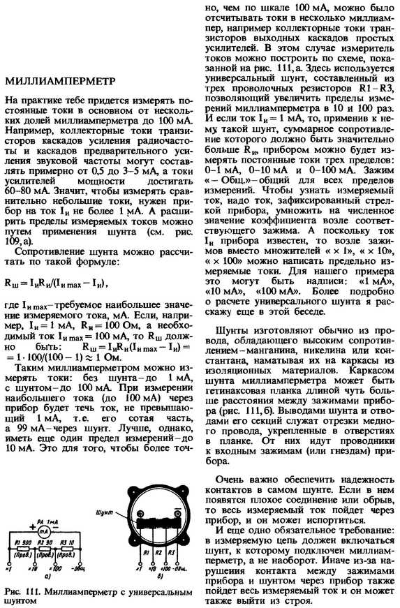

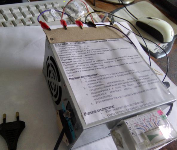

Уже несколько раз переделывал блоки питания [БП] АТХ (на базе микросхем TL494, КА7500) для зарядки аккумуляторов по схеме [1]. Перед переделкой БП подключить к сети и убедиться в наличии на его главном 20-контактном разъёме напряжения +5 В между гнездом 9 (цепь +5VSB, пурпурный провод) и любым из гнёзд СОМ (общий провод, чёрного цвета). Далее соединить проволочной перемычкой гнездо 14 (цепь PS-ON, зелёный провод) с одним из гнёзд СОМ и проверить наличие напряжения +12 В в гнезде 10 (жёлтый провод), также под нагрузкой (1-3 А). Следует учесть, что в некоторых БП сомнительных производителей цвет проводов может отличаться от указанных на рисунке, однако назначение одинаково расположенных гнёзд разъёма всегда соответствует приведённому. После снятия платы БП – разрядить высоковольтные конденсаторы лампой на 230 В. Вымести из корпуса и платы пыль и грязь, сначала – небольшой малярной кистью, затем – влажной тряпкой, не забыть про лопасти вентилятора. Проверить, не вздуты ли электролитические конденсаторы, и поменять их на исправные. Если есть такая возможность, проверить ВСЕ электролитические конденсаторы ESR-метром и С-метром, и заменить проблемные. Также проверить качество пайки на плате (особенно выводы мощных резисторов и дросселей). Обратите внимание на чёрные участки платы под резисторами и диодами, и на сами резисторы и диоды. Например, в переделываемом БП марки «JNC-LC235ATX», был подгоревший R24, грелись R25 и R66, а также соединённые последовательно с ними диоды D20 и D73 (1N4148). Замена резисторов на МЛТ-0,5 таких же номиналов, а также диодов на более мощные (TVR06j – 0,6 А, 600 В) решила всю проблему.
По схеме переделки БП. Чтобы не углубляться в детальный анализ конструктивных особенностей имеющегося в наличии компьютерного блока питания, достаточно включить микросхему TL494 (КА7500) так, как показано на схеме. Этот вариант исключает все блокировки и защиты производителя. Номиналы С1, С2, R4, R6 не менял, оставлял такие же, как на плате БП. Не забываем перерезать ненужные дорожки от выводов микросхемы DA1 (особенно от вывода 4) и установить R5 и другие резисторы. Элементы, изображённые на схеме за пределами штрих-пунктирной линии, монтируются на небольшой самодельной печатной плате. На мой взгляд, нет смысла вытравливать небольшие печатные платы, особенно, когда в корпусе достаточно места. Я обычно использую кусок платы, отпиленный от платы старого телевизора или иного нерабочего аппарата. Использую установленные на куске платы детали и дорожки, удаляю (или перерезаю) ненужные, добавляю нужные детали и перемычки, дополнительные отверстия сверлю микродрелью. Транзистор VT1 – любой маломощный кремниевый структуры P-N-P (≥30 В; ≥0,1 А). Плата крепится к ближайшему радиатору посредством винта М3 с гайкой (недалеко от вентилятора). Реле К1 и диод VD1 в моих конструкциях не использовались. Во-первых, реле будет потреблять (хоть и небольшой, по сравнению с батареей) ток. Во-вторых, если батарея вдруг разрядилась до напряжения 11 В и ниже, реле на 12 В не сработает, контакт К1.1 не замкнётся, и зарядки батареи не будет. В-третьих, при случайном отключении сети 220 В, батарея будет постепенно разряжаться на зарядное устройство и обмотку реле К1. Чтобы, при случайном отключении сети 220 В, этого не происходило, поставлен диод VD2 с радиатором (см. файл «индикация»). В качестве VD2 можно также применить мощный сдвоенный диод Шоттки (аноды – соединить вместе). Для индикации зарядки и контроля зарядного тока поставлен самодельный стрелочный амперметр (на базе индикатора старого магнитофона), откалиброванный по цифровому мультиметру. Расчёт резисторов шунта R13, R14 – см.[2], также – файл «расчет шунта амперметра». R13 – типа С5-16МВ - 5 Вт, R14 –самодельный проволочный. Тумблером SB1 переключаются пределы измерений амперметра (0,8 А и 6 А). Выходы +5 В (стаб.) и +5…8 В (фиолетовый и красный провода) используются для быстрой (авральной) зарядки телефонных аккумуляторов. Если заряжать только 12-вольтовые батареи, 5-вольтовые выходы можно не использовать. В авторской схеме [1] резистор R9 подбирается таким образом, чтобы при увеличении напряжения на выходе до 14,2 В прекращалась генерация импульсов на выводах 8 и 11 микросхемы DA1. Также подбирается и резистор R11 (по прекращению генерации импульсов при достижении порогового значения тока). К сожалению, в моём случае, такой подбор R9 ограничивал зарядный ток до 2,5 А. Подбор R11 вообще ни на что не влиял. Поэтому, во втором и последующих экземплярах зарядного устройства резистор R9 ставился переменный (15…22 кОм) [выведен на боковую стенку БП и закреплён гайкой с широкой шайбой в месте старого выхода жгута с проводами], им регулируется ток зарядки батареи. Чтобы провода с зажимами «крокодил» не болтались и не замыкались между собой и на минус, на корпус приклеен выступающий за край кусок толстого картона для их фиксации. Правила пользования зарядным устройством, а также пояснительные надписи приклеены на корпус и защищены от пыли и влаги прозрачным скотчем.

Хотел плюсануть, но передумал за это:
Резистор R11 заменён перемычкой.
Весь смысл исходника был в этом. Надо было отработать до конца.
Но инструкция на блоке - похвально. Заламинировать скотчем ее надо

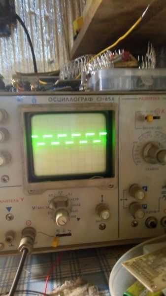

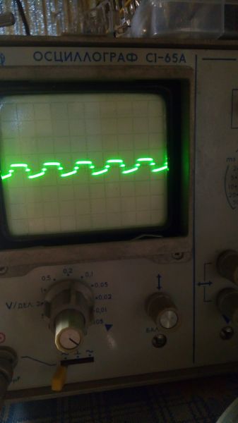

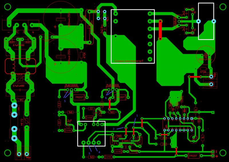

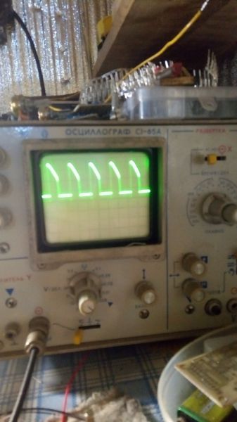

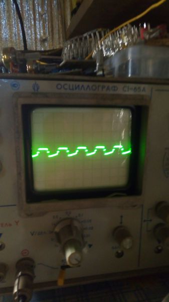

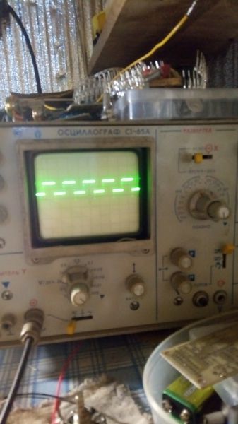

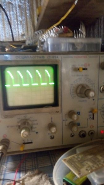

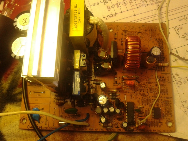

Собрал блок питания на базе TL494 для зарядного устройства аккумуляторов на atmega 16. Не удается запустить. Включаю через лампу 60вт, лампа ярко горит - без лампы включать не рискнул. С подведенным дежурным питанием 12в снял осциллограммы на выходах микросхемы, на согласующем трансформаторе и на силовых транзисторах. Также прилепил свою разводку ПП где отметил точки съема осциллограмм.

дык у тебя, судя по разводке, транзисторы неверно включены, коллекторами в минус, эмиттерами на плюс...
соответственно и ТГР подключен не Б-Э, а Б-К.

Fuser, вы про силовые транзисторы? О, вижу теперь :facepalm: Надо завязывать рисовать платы ночью, спасибо вам. Завтра попробую прямо на плате переделать дорожки на транзисторах, вроде не критично - надеюсь ничего не сгорело при включении через лампу.
А что можете про осциллограммы сказать, все хорошо? просто это мой первый бп на тл494, до этого только на uc и ir простые собирал.

не порть дорожки, на ноги транзисторов одень изолирующие кембрики и "перекрести" К-Э. если с фазировкой ТГР не напутано, то должно работать. только сначала проверь конденсаторы в базовых цепях, они получается в переполюсовке были подключены, хз живы ли. по осциллограммам надо смотреть когда вся схема правильно собрана.
конденсатор снаббера в первичке смени с 2.2нф на 470пф-1нф, иначе снабберные резисторы обгорят. и непонятно с номиналами самих резисторов, там должно быть гдет 100ом в сумме.
разделительный конденсатор первички 100нф? это очень мало, ставь гдет 1мкф.
еще по разводке - почему разорваны земли у 494й и силового выхода? в таком включении ОС по напряжению работать не будет, на выходе будет максимальное амплитудное напряжение.
