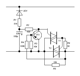

Доброго времени суток.
Нужна схема типа той, которая не дает включится УШМ (болгарке) если сначала включен переключатель, а потом подано питание (воткнута вилка в розетку, например).
Запрос в гугл приводит к рекламе/описаниям УШМ с такой функцией... Надо другими словами, наверное...
Подскажите, кто чем может. Если возможно, не на микроконтроллере.

Автор:  wws63 [ Вс дек 20, 2015 14:25:32 ]
Заголовок сообщения:  Re: Защита от повторного пуска
Mpkfa писал(а):
Но если вдруг у найдется электронное решение этой задачи, будет хорошо.
Так а чего же там сложного. Коробочка будет (с отдельным БП для питания схемы защиты + реле) с пачку сигарет.
По наличию сопротивления в цепи двигателя болгарки будет определятся положение штатного тумблера. Как то так...

Автор:  wws63 [ Пн дек 21, 2015 05:14:17 ]
Ещё вариант. Номиналы (с звездочкой) выбираются в зависимости от типа реле
Автор:  Телекот [ Пн дек 21, 2015 05:24:40 ]
В большинстве электроинструментов сейчас ставят устройства плавного пуска на симисторе, а он сможет открыться только при гораздо большем напряжении чем ваше устройство допускает. У вас при падении напряжении 0,7в подастся напряжение.Пороговое напряжение желательно поднять до 10-20в. Можно сделать и без реле.
00.jpg [14.85 KiB]
Автор:  wws63 [ Пн дек 21, 2015 08:28:42 ]
С инструментом имеющим симисторный пуск моя схема работать не будет
Только простые варианты, и конечно же любые устройства включение которых требует обязательного действия оператора :dont_know:
