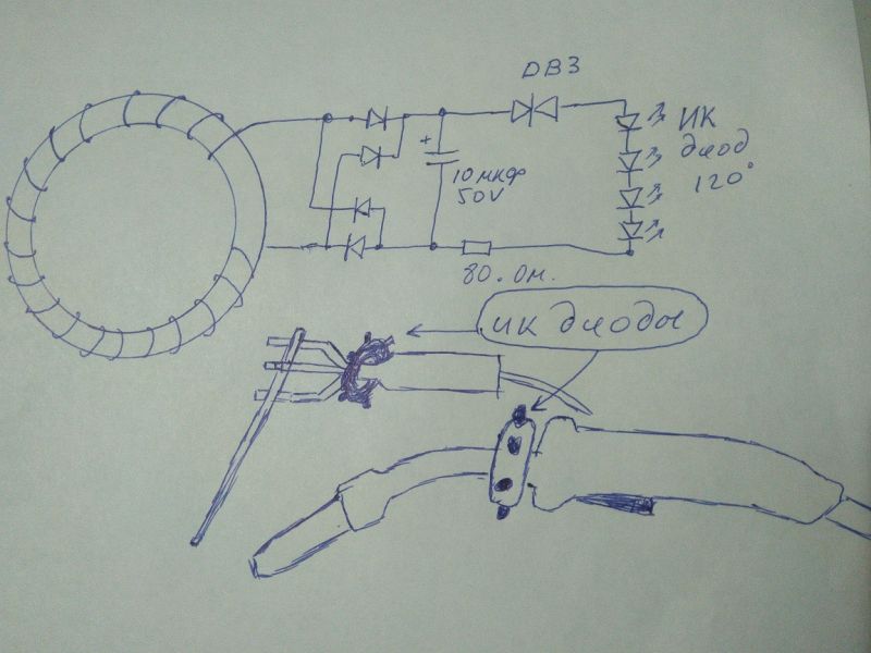

хочу собрать браслет для полуавтомата который будет активировать светофильтр сварочной маски ещё до начала сварки.а именно в момент пока выходной дроссель инвертора намагничивается.Изображение
подскажите пожалуйста на каком сердечнике и сколько намотать витков?
Добавлено after 55 minutes 23 seconds:
а если ёмкость уменьшить до 0.5 мкф,а резистор до 10 ом.сколько тогда намотать витков на колечко?

уф вредно.а на ИК маска отлично срабатывает.я на ик маску проверял на скорость затемнения двух канальным осликом.тут важно чтоб диоды срабатывали не плавно а мгновенно.так вот проверка выявила что у старой маски фильтр темнеет не сразу и пологая кривая затемнения.у новой маски затемнение происходит сразу - но всё таже пологая кривая затемнения.вот решил перехитрить пологую кривую этим браслетом чтоб ни одного зайца .

собрал схему на коленке,на два ферритовых кольца ф43мм намотал около 60 витков монтажного провода .для мостика взял розовые диоды (капелькой) с зелёной точкой ,конденсатор маленький жёлтый на 1мкф.резистор 11 ом.для экспиримента через кольцо пропустил провод с бп12вольт на лампу 12в 40ватт.при замыкании цепи маска срабатывает,при размыкании тоже.для чистоты лампу накрыл.всё рабботает.осталось найти замену дб3 чтоб мощнее и дождаться китайских ИК диодов 3х ватных.позже попробую без динистора,ведь инвертор выдаёт напругу импульсами...должно работать.подскажите пожалуйста сколько витков мотать по науки фторопластовым проводом?и что есть мощнее db3 с напряжением срабатывания поменьше?

Если в источнике сварочного току есть "поджиг", то есть лидирующий импульс то, по нему и нужно синхронизировать светофильтр маски.
По мощности могут быть разные варианты, а по напряжению можно собрать из двух транзисторов почти любой.

с полуавтоматом попроще,ик диоды можно вмонтировать прям в ручку горелки и провод от кнопки пустить через них,а параллельно реле(куда эти провода приходят)поставить конденсатор 0.2мкф.гарантированно что фильтр маски будет срабатывать чуть меньше чем за 0.5 сек до начала сварки.
