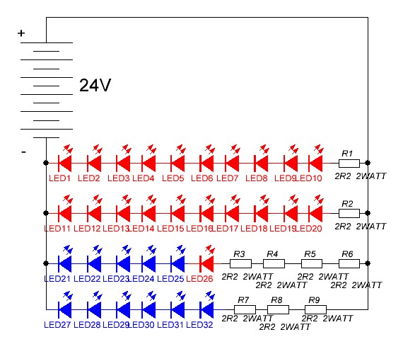

Здравствуйте, может кому-то покажется очевидным ответ на данный вопрос, но я внятного объяснения найти в интернете не смог.
Суть вопроса:
Нужно подключить 32шт 3х ваттных светодиода, 11 синих, 21 красный. С наименьшими затратами, конечно же.

СообщениеДобавлено: Пн мар 14, 2016 20:01:18
Карма: 18
Рейтинг сообщений: 495
Зарегистрирован: Сб дек 14, 2013 16:11:55
Сообщений: 1691
вариант:
1. БЛОК ПИТАНИЯ
2. РЕЗИСТОРЫ
3. СХЕМА (надеюсь понятно, что батарея - это выход блока питания)
для такого соединения стоит обязательно учесть, что на всех гасящих резисторах в сумме будет рассеиваться около 10 ватт. соответственно принять меры для сколь-нибудь минимального их охлаждения(хотябы не закупоривать в корпус).
 Заголовок сообщения: Re: Подключение большого кол-ва 3х ваттных светодиодов.
СообщениеДобавлено: Пн мар 14, 2016 20:11:59
Зарегистрирован: Пн мар 14, 2016 13:05:38
Сообщений: 11

Fuser писал(а):
вариант:
1. БЛОК ПИТАНИЯ
2. РЕЗИСТОРЫ
Спасибо огромное.
Попытаюсь реализовать, об результате отпишусь, если интересно)

судя по всему, человеку не до того, чтобы заниматься возней с АТХ блоками, учиться запускать их, подключать, затем плодить на форуме новые темы "АТХ БП, почему .... ... и как ... ....?"
по теме: не обратил сразу внимания, но исходя из написанных данных, все светодиоды нифига не 3-ваттные. даже по-максимуму, красные: 2.4х0.7=1,68 Ватт; синие: 3.4х0.7=2.38 Ватт. в сумме получается не более 60вт на все-про все. так что блок питания можно брать даже меньше 100ватт.
например ТАКОЙ. зато можно сунуть его в любой свой корпус вместе с резисторами, и приткнуть туда же 24в вентилятор.
