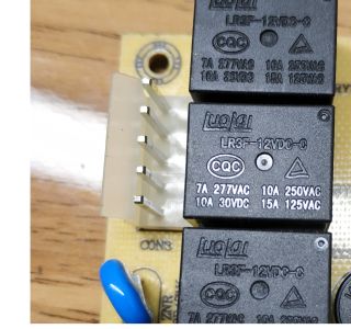

Здравствуйте уважаемые коты. Я живу в деревне. Напряжение в сети очень не стабильное, от 170 до 250В. На вводе стоит АЗМ 40 от Ресанты, которая отключает домашнюю сеть, если напряжение выходит за эти пределы. Для питания газового котла, освещения и чувствительной домашней электроники стоит онлайник с батареями, а всё остальное питается напрямую от сети. Для холодильника использую релейный стабилизатор напряжения Buro BU-AVR 1500 LCD, который постоянно клацает релюхами, но мы привыкли. После года работы решил, что неплохо бы поменять реле на новые, дабы не ждать пока в них от постоянной работы сварятся контакты. Разобрал аппарат, а в нем реле LUOLAI LR3F-12DC-C 10A 250VAC. Сопротивление обмотки 400 Ом. Управляются они через транзисторную сборку ULN2003S. Не знаю на сколько они надежны, но думаю года работы на компрессор холодильника им хватит. На ALI такие не нашел, однако нашел реле Songle Relay SRU-12VDC-SL-C, datasheet, которые используются в релейных стабилизаторах Ресанта. Согласно даташиту сопротивление обмотки тоже 400 Ом. Как я понимаю это полный аналог.
Вопросы:
1. Можно ли установленные реле поменять на те что я нашел, или найти более мощные, которые ставят например в Ресанта 3000 или даже 5000, для более надежной и долгой работы?
2. В интернете есть статьи о замене реле на твердотелки, стоит ли с ними заморачиваться, так как они дорогие или проще, раз в год менять реле на новые?

Вопросы:
Заменить можно. Ставить более мощные бессмысленно, т.к. наработка на отказ у них одинаковая.
А вот этого делать не нужно. По своему принципу действия это оптотриак (симистор, управляемый оптической гальванической развязкой). В случае выхода из строя электромагнитного реле просто перестают замыкаться контакты. Реже контакт залипает, но при этом в нагрузку поступают оба полупериода сети. При выходе из строя симистора чаще всего происходит его частичный пробой, т.е. один полупериод проходит в нагрузку, второй - нет. В результате появляется постоянная составляющая, которая очень опасна для индуктивной нагрузки (трансформаторы, электромоторы, дроссели, балласты и пр.). В результате холодильнику и микроволновке сразу наступит кирдык.

Первое - родные релюхи в маломощных "Ресантах" - гавно. Но реле с Али - в принципе тоже гавно.
Реле там на 12 вольт. Сопротивление обмотки побоку. Вместо ULN можно наставить TIP122/КТ829
По твердотелкам - там переключающие группы у реле реализовать на твердотелках сложновато. С твердотельным переключением есть стабилизаторы но более мощные и дорогие. И там другие алгоритмы переключения - контролируется ноль тока нагрузки, а не типичный для твердотелок ноль напряжения. Другая структура обмоток автотрансформатора, необходимость "плавающего" питания Да и на индуктивную нагрузку работают они не очень.
Положение может спасти применение реле заметно большей размерности, например от более мощных "Ресант". Но народ как-то воротит рожи - стабилизатор стоит 2000 руб, а 5 более-менее релюх стоят 1250 руб...
А в перспективе, если постоянно клацет релюхами, нужно стаб посерьезнее этого г....а 10 раз в минуту это вообще вотчина инверторных стабизаторов, хотя дешевые ГАДЯТ в сети шо писец...
А вообще в подобные сети нужны холодильники с инверторными компрессорами (вращательными, не упаси кто-то где-то линейными) - вот этим на любые колебания положить, но ЦЕННИК....

Реле залипают не от подгорания контактов
Насколько я понимаю при работе на мощную индуктивную нагрузку(компрессор холодильника) при размыкании контактов проскакивает искра, которая может приварить контакты.
После долгих раздумий заказал такой же стабилизатор про запас. Если старый сломается, быстрая замена на новый, а старый в ремонт. Буду искать надежные реле типа FINDER.

добавьте RC на линию, чтобы дуга не тянулась контактами...
Вы сами думаете что пишите?
При размыкании контактов возникает дуга, но она возникает когда контакты уже разомкнулись. И как они могут приварится к друг другу на расстоянии? :shock:

дуга изнашивает но одновремено чистит контакт так что умереное искрение это норма
