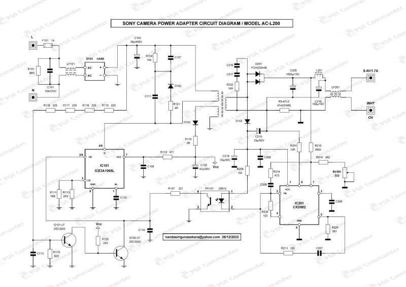

Всем привет! А можно ли увеличить напряжение с 8.4 В до 12 В (желательно с регулировкой) в БП AC-L200 от видеокамеры? Схема есть.
Добавлено after 4 minutes 12 seconds:
О, не та схема, извиняюсь. Вот другая.

R215,R216,RV201
R9,R10

На самозапит нужно ставить стабилитрон или стабилизатор иначе шимке будет много , да и выходные диоды с конденсаторами нужно заменить .
А потом уменьшить в 2 раза R216 .
Уменьшить ток на защиту , увеличив шунт до 0,1 Ом

jonpim, спасибо за ответ, но "самозапит" - это где? И шунт R5-47L0?Изображение

Стабилитрон параллельно С109 , смотреть в даташите на шимку сколько у нее максимум и отнять 3-5 вольт, а шунт R5 да
