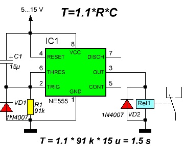

Имеется реле trg5-5vdc-sa-cl-r. Питание от USB. Нужна схема для задержки срабатывания этого реле. Время задержки не нужно очень точное. Примерно от 0.5 до 5 секунд. Подскажите схемку и все компоненты, пожалуйста.
Нужно мне это для андройдовской тв-приставки. При подаче напряжения она не включается автоматически. Если зажать кнопку включения перед подачей напряжения и отпустить ее после, то все включается.. Решил использовать переключающееся реле и использовать его размыкание при подаче напряжения. Была вера, что задержки отклика самой релюшки будет достаточно, но на практике отклик на размыкание очень мал)

Используйте таймер 555, он нормально работает от пяти вольт.

Жирновато. Транзистор с емкостью на базе.

Нашел схемку с таймером 555! Уже сгонял в чип и дип! Отпишусь по результатам!

Спасибо большое за наводку, Borodach! По схеме выше собрал навесом! Работает, как часы! Не перепутайте направление диода (спалил один таймер, хорошо, что набрал с запасом))

В отличии от схемы с транзистором и конденсатором, у таймера стабильность повыше будет ... :)

Проще, проще ... Насколько я помню, есть линейка микросхем -стабилизаторов , в т ч на 5 В, с выводом -выход сигнала с задержкой после появления напряжения на выходе чипа.
