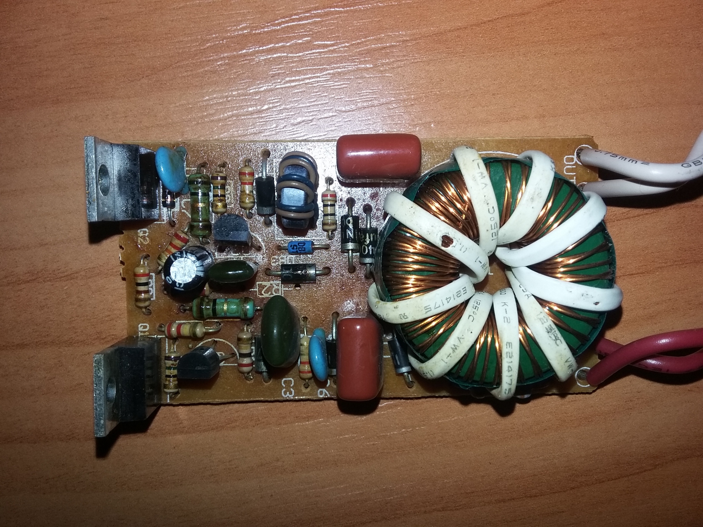

Всем доброго. Имею импульсный БП от люстры, но проблема в том, что он прекрасно работает на галогенной лампе, но если подключить светодиодную, она не горит. Я так понимаю, что у него есть предел срабатывания, хотя одна лампа галогеновая на 20 ват горит, а 10 шт светодиодных по 3 вата (итого 30 ват), от этого блока не загораются. Сам блок на12 вольт. Понятно что можно купить новый китайский, но уже 3 купил а они все г....но. Может кто то подскажет что нужно перепаять или переделать чтобы блок питания запускался с светодиодными лампочками?
Ни как фото блока немогу добавить...http://img.radiokot.ru/files/110117/rn5eyct0s.jpg

Схем доработки электронных трансформаторов и сберегаек в интернете море...
по сути надо лишь добавить на выход диодный мост из быстрых диодов, дроссель и конденсатор. Тогда на выходе получите постоянку, которой можно питать светодиоды. Если светодиоды мощные - то желателен еще какой-нибудь стабилизатор тока, либо просто недогружать их.

(имхо) Судя по предыдущим ответам- ТС остался не понятым. Если я правильно понял, то ТС пытается запустить 10 штук 3-х ваттных светодиодных двенадцативольтовых ламп от БП (электронного трансформатора) для питания галогенных ламп- ТАК?
А вы не пробовали вместо 10 ламп включить только пять, например? - в общем, определить количество ламп, при которых ваш "электронный трансформатор" всё- таки запустится. Возможно, при включении светодиодные лампы перегружают "электронный трансформатор", и он не стартует. По идее, вообще- то должно работать- светодиодные лампы на 12 вольт выпускаются как замена галогенкам, и должны работать от того же источника, что и галогенные лампы :dont_know:

не совсем так, трансформатор запускается от одной галогенки на 12 в 20 ват, и прекрасно работает. а вот подключив 10 шт светодиодных по 3 вата 12 вольт (итого 30 ват) - они на пол секунды в пол накала загораются и сразу гаснут.

Выпрямители в светодиодных лампах не рассчитаны на выпрямление того ВЧ мусора, который выдают электронные трансформаторы. Так что не пытайтесь их питать от них. Даже если они как то заработают, то ненадолго. Нужны либо постоянка 12В, либо переменное 12В 50Гц.

да, горит прекрасно, только вот это + 20 ват мошности, а хочется экономии ))))))

Я уже говорил нужен другой блок питания способный работать с светодиодными лампами, к примеру железный трансформатор.
Можно попробовать нагрузить штатный блок резистором 1-5вт. Но неизвестно как отнесутся к ВЧ диоды в лампах.
