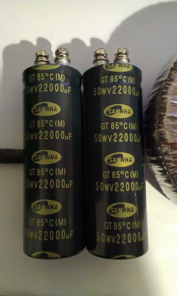

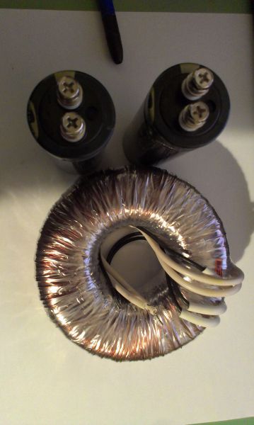

Привет котухи :)
Эпопея звука не отпускает и после жужжащего комповского БП + авто усь - хочется качественного звука, и решено сделать нормальный стерео усь на паре TDA7293.
Что имеется:
Понемногу паяю платки по схеме аудиокилера http://www.electroclub.info/invest/tda7 ... 7293-4.htm.
Уже приехал трансформатор: 200VA 25-0-25V 4A. 27.5V на ХХ.
Конденсаторы фильтра БП: SAMWHA GT 22000uF 50V
Ожидаемое напряжение питания на TDA-шки +-35вольт.
Есть 2 радиатора от AMD - люминька 1200 см.кв.
В общем посмотрите схему, основной вопрос по блоку питания с мягким стартом.
На входе будут варисторы 471 и фильтр помех на подобии тех что стоят в ATX комповских БП.
Резисторы софт старта 4x 5W 200R в паралель 50Ом, зажму их в алюминий для охлаждения, на них будет терморасцепитель на случай отказа реле или схемы мягкого старта.
http://sound.westhost.com/project39.htm- схема и страница проекта Soft-Start Circuit For Power Amps
Rod Elliott (ESP).
Вопросы.
1) Выдержат ли диоды Сдвоенный Диод Шоттки MBR30100CT - 2X15A 100V TO220 - http://voron.ua/catalog/schottky-diode-mbrb30100ct-irf
заряд конденсаторов 22000uF. и работу на усилитель?
У конденсаторов ripple current - 11.3A.
2) Для мягкого старта в оригинале используется трансформатор 9вольт.
У меня же есть желание кроме силового трансформатора поставить дополнительный с обмоткой 12 вольт, и через стабилизаторы запитать схему софтстарта, вентиляторов, и может что еще будет.
На обмотку трансформатора будут стоять разные диодные мосты с конденсаторами и стабилизаторами для разных потребителей.
Может ли такое быть или надо отдельный трансформатор/отдельная обмотка трансформатора для софт старта.
В оригинале на входе 1 конденсатор 470мкФ, у меня будет 2, до стаба L7812CV и после. Увеличится время удержания реле?
3) Какие номиналы предохранителей ставить?
2.5 или 3.15А на входе? На доп транс 35VA - 0.25 или 0.5А ?
Может есть еще какие мнения по схеме, что и как лучше сделать или что не так сделать?

Диоды для твоей схемы нужны разных полярностей ( общий анод, общий катод).
Поставь обычный диодный мост например-GBJ3510.
Лучше посмотри здесь http://radiokot.ru/forum/viewtopic.php?f=11&t=85106 .

Для моста вполне можно использовать диодные сборки с общим катодом в количестве четырёх штук.
Пример печатной платы моста на сборках в корпусе TO-220.
Однако, проще употребить готовый мост потребной мощности.
Немного смущает акцент на источнике питания, на котором сосредоточены основные усилия и бюджет.
Для дежурного питания можно использовать блок питания (или трансформатор из него) от старенького модема, хаба или DECT телефона.

Да, бюджет на питание конский прям... Ну что поделать.
По диодах - musor - говорит что шоттки рисково и нежные они.
Буду смотреть вариант на Д112-25 - дубовые кремниевые. А от KBPC - да, дешево стоят, но температурный режим диодов там никакой.
Все таки надо выпрямитель на радиаторах делать.
А дежурный попробую найти от какихто БП антен, или всякого барахла.
