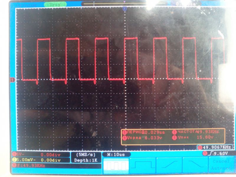

Сделал осциллограммы сигналов. При нагрузке в 5 ом, ток 5 а, сильно разогрелись ключи. Под нагрузкой на стоке наблюдается изменения частоты 50-150 кГц.
затвор без нагрузки
Сток без нагрузки
Затвор, при подключении нагрузки в 5 ом
Сток, при подключении нагрузки в 5 ом, ток 5а.
Со стоком вообще беда.

а что вы хотели эффект миллера никто не отменял
1 ваш драйвера в затворах гавно-негодныеи никуда (с чего вы взяли что 494 сама сможет качать мощный затвор в несколко тыш пф?
если не ставить транc- то поставить хотяб драйвер на паре PNP-NPN по схеме эмитер повторителей
2 мал размах на затворах надо хотяб 12в!

Скорее всего очень плохо намотан трансформатор, первичные обмотки должны мотаться сразу в 2 провода. При таком трансформаторе надо ставить уже другие снаберы.

на транс не похоже выброс не такой уж и болшой
хотя хороший снабер никогда не помешает
 Заголовок сообщения: Re: Простой преобразователь напряжения
СообщениеДобавлено: Чт авг 13, 2015 09:14:03
Карма: 146
Рейтинг сообщений: 6067
Сообщений: 36290
Откуда: г.Мариинск
У вас и шутки. :))) Выбросы больше 70в, а у транзисторов предельное напряжение 50в.
СообщениеДобавлено: Чт авг 13, 2015 09:24:42
Карма: 123
Рейтинг сообщений: 7958
Сообщений: 39197
на масстаб не глянул... :shock: :oops:
внимателно разглядев прихожу к выводу чо да снабер не игодится никуда
2 слабый драйвер затвора
и 3главное транс явно недомотан и заходит в насыщение попробуйте частоту поднять
ваши замечание что частота гуляет on 50 до 150 вызвало недоумение 494 чесный ШИМ! и частота там должна стоять мертва
С чего вы это взяли?
А это с чего взяли? Вы пишите то что первое придёт в голову? переставайте мусорить в темах.
У трансформатора большая индуктивность рассеивания и поэтому часть энергии не доходит до нагрузки, а возвращается в ключи разогревая их.
Если бы трансформатор был недомотан то транзисторы грелись бы и на ХХ.
