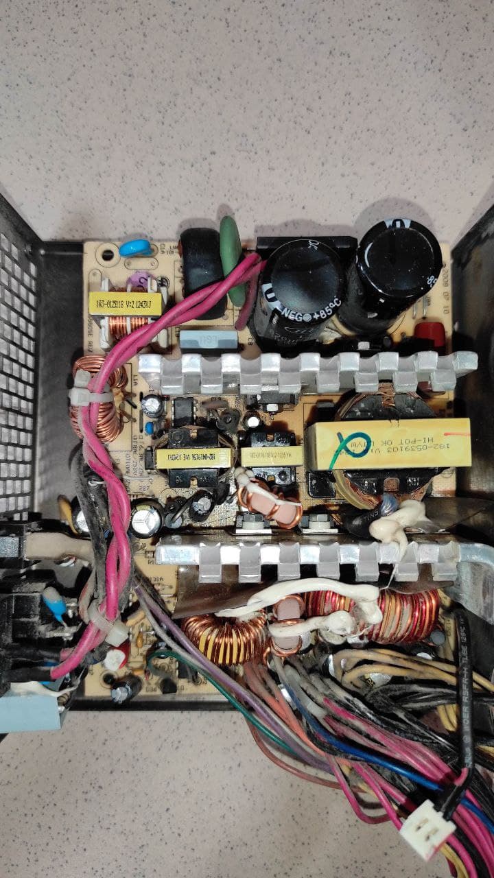

Здравствуйте!
После часа игры в RDR 2 ( очень требовательная к ПК игра), комп погас, без шума и дыма, на UPS перегорел 5А предохранитель. Думал сгорел бесперебойник, по факту БП при включении вышибал предохранитель хотя КЗ не было при замере на вилке.
При вскрытии на плате обнаружил следы перегрева, в высокой части сгорели и стали перемычками 2 транзистора 2SC3320 в корпусе 247, заменил их на D209L ( какие нашел). Емкости на базах целые, на входе одна большая емкость со вздутием. Через лампочку в кз не уходит, кратко вспыхивает, при замыкании ps on еще раз вспыхивает, кулер чуть дергается, далее некий короткий писк, и все блок не работает. Без лампочки такая же картина. При этом надо или подождать время или перещелкнуть выключатель. Не понимаю, почему блок не пытается циклически перезапуститься?
Осциллографа у меня нет но на мультиметре какие то всплески напряжения возникают при включении.
Дежурка исправна, на ноге шим есть 5В. Я так понял sg6105 что-то не нравится. Но помимо всего есть на плате еще 2 непонятные мне микросхемы. И чем они занимаются мне не понятно, хотя одна DM0265R управляет дежуркой как я понял. Вторая AS339P-E1 .
Компоновка блока очень плотная, много мелких дорожек под краской, SMD детали, я толком ничего понять не могу.
Диоды по выходам звонятся ( не выпаивал), отрицательные напряжения тоже ( не выпаивал), Сопротивления по выводам напряжений холодной части не нулевые, кз нет.
Карта напряжений на пинах SG6105:
Спойлерпин/PS_OFF/PS_ON/название/норма ( с какого-то сайта)
1 4 / 0.45 /PSON / 0.5
2 0 / 0 /V33 / 3.3
3 0 / 0 /V5 / 5.2
4 0 / 0.1 /OPP / 0.6
5 0 / 0 /UVAC / 0.6
6 4.5 /4.6 /NVP / 0.8
7 0.26 / 0.3 /V12 / 11.6
8 2 / 2.2 /OP2 / 2
9 2 / 2.2 /OP1/ 2
10 0 /0 /PG / 5.2
11 4 / 4 /FB2 / 5.2
12 2.4 /2.5 /VREF2 / 2.5
13 0 / 0 /VREF1 / 2.5 ( МОЖЕТ ОНО???)
14 0 / 0 /FB1 / 4
15 0 / 0 /GND / 0
16 1 / 1 /COMP / 2.2
17 0 / 0 /IN / 2.5
18 0 / 0 / SS / 0
19 1 / 1 /RI / 1
20 4.8 /5 / VCC / 5.2
Вопрос куда дальше смотреть?

вздувшиеся конденсаторы под замену, так же всё остальные нужно проверить esr метром.

все понял, есть транзистор тестер, займусь этим
Добавлено after 3 minutes 50 seconds:
Re: Помогите восстановить ATX БП на SG6105 (HuntKey LW-6550HG )
А может блок не стартовать изза другой характеристики hFe перепаянных транзисторов ? у D209L показывал 22, а у сгоревших замерить было невозможно но по даташиту написано от 10.
и еще, для чего подстроечник возле шима? за что он отвечает, не встречал таких раньше

Скорее всего напряжение дежурки.

Возможно сгорел в КЗ один из выходных сдвоенных диодов. Прозвоните их.
Потому дергается и ввиду отсутствия одного из напряжений отрубается. Можно и стрелочным вольтметром определить на каком выходе сгорело - там вольтметр не будет дергаться.
Благодарю за дельный совет. Видимо придется выпаивать, потому что так показывают себя нормально. Начну с 12-вольтового, потому что при игре видеокарта его максимально грузит.

А не лень выпаивать? Я не выпаиваю. Вольтметром проще простого смотреть броски напряжения. На пробитом выходе их не будет совсем.
По 12 вольт достаточно высокое сопротивление на выходе и проверить омметром совсем легко..
По 5 вольт и 3,3 вольта низкое сопротивление и то я умудряюсь увидеть разницу на стрелочнике при перемене щупов.

если бахнули силовые транзюки, то надо сразу менять всю обвязку в их базах, и также обязательно 2 npn транзистора раскачки ТГР. обычно это с945 в то92 корпусе. найти можно по дорожкам от выводов 8 и 9 sg6105. даже если они и будут звониться как живые - всё равно менять.
Вот это учту, хотя расположены они в такой тесноте. Но я справлюсь. Там еще есть 2 SMD транзистора W2F возле 8 и 9 ног если честно я не понял зачем, они могут быть "раскачивающими" для раскачивающих? Типа каскад?

выходные диоды на пробой просто проверять снаружи, даж неоткрывая, лабораторным источником: ставим 0.3..3V 0.1..1A, cv-оk cc-пробит). ну или нелабораторным, хоть батарейкой 1.5V, можно через резистор если вы зануда :) , и измерять ток или просадку.
на обрыв кстати -тоже, -1V, но это не для слабонервных, кто боится за конденсаторы)).
ps если диод-тестер мультиметра показал хотяб 0.1V то диоды не пробиты но обратное утверждение неверно.
и транзисторы раскачки просто так навсякийслучай менять я бы нестал) так можно все навсякийслучай поменять :)))
и еще md компанент не обязательно вынимать целиком, достаточно отсосом одну-две ноги освободить от припоя (контакта с дорогой). актуально для трансформаторов и того что к радиаторам прикручено.

получается вы замеряете половинки диодов на сопротивление в прямую и обратную сторону, верно? и разницы сопротивлений не должно быть.
Наоборот, обратное сопротивление диода чуть выше прямого, несмотря на наличие нагрузочного сопротивления на выходе.
Здесь нужна некоторая практика.
Но сначала смотрите наличие бросков напряжения на выходах, поскольку попытка запуска есть.
Если все это не даст результата - то смотреть/менять транзисторы раскачки. Предварительно замерить в простое наличие напряжения 2,2В на выходах ОР1, ОР2 ШИМ.

Выходные диоды шоттки практически всегда пробиваются в ноль, а нагрузочные резисторы имеют сопротивление десятки-сотни Ом, вот по этому признаку их от пробоя очень легко отличить. А большую обратную утечку без выпайки диода все равно не обнаружить.

2 SMD транзистора W2F возле 8 и 9 ног - это и есть раскачка, если 2SC3320 в к.з. то маловероятно что W2F выжили. И конечно очень внимательно как уже рекомендовал коллега Fuser резисторы, диоды возле силовых ключей. Входные электролиты менять парой и подобрать одинаковые по ёмкости и ESR, это важно.
Интересно тогда что за транзисторы тогда в дип корпусе возле дросселя раскачки в холодной части? Позже нормально сфоткаю их, сейчас работы поднавалилось. Посмотрите пожалуйста фото во вложении ( уж какое есть), там кружками отмечена шим, СМД трандисторы, дип транзисторы, дроссель раскачки, который соединен с высоковольтными транзисторами.

Уважаемый ТС, БП у вас под руками и перед глазами, прозвоните к каким выводам и каких транзисторов подключены выходы SG6105 и будет ясно где транзисторы раскачки. И к слову я не предлагал подбирать входные конденсаторы по ёмкости с большой точностью.
