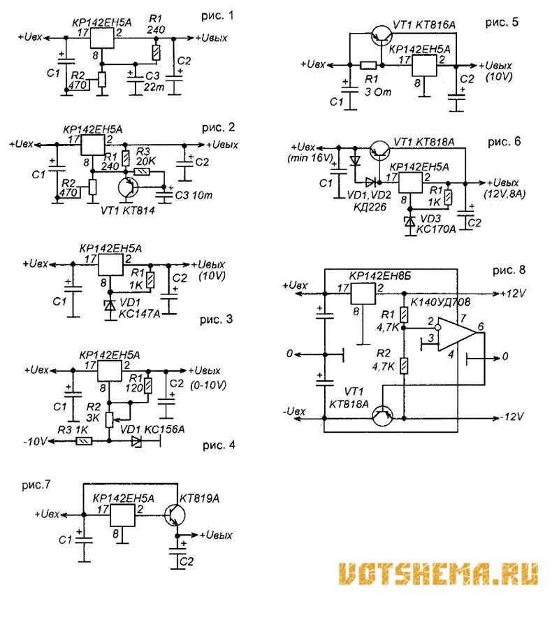

Будет ли работать схема БП и правильно ли подобраны параметры деталей?
http://img.radiokot.ru/files/90496/medium/4nxhgkh47.JPG

Для начала неплохо бы разобраться, где у диодного мостика + и где - :)

Исправил схему
Внутреннее опорное напряжение микросхемы высчитывается? Если да то как?

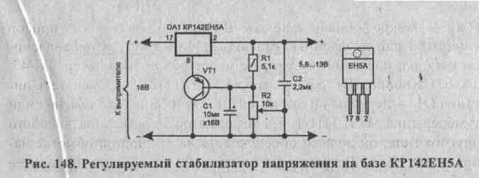

крен8г на 15В, я так понимаю подразумевалась крен12а?
С крен12а для 12В крутилка 2,1КОм с буквой А
