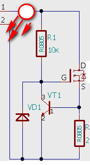

Рейтинг сообщений: 335
Сообщений: 4748
Откуда: Владивосток
Схема простая для стаб. тока
А греться линейник в любом виде должен , хоть на ОУ , хоть на транзисторе . :)
2015-06-05_231707.png [8.24 KiB]
