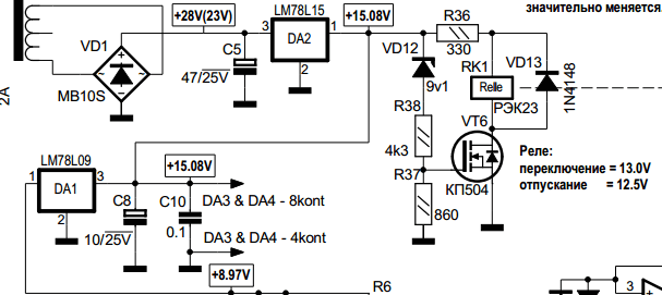

Инструментальный блок питания (0-42В, 0-5А).
Это не только о БП, это и об способе использования подходящего БП
Данный экземпляр (пока в макете - без корпуса):
• Плавно регулируемое напряжение на выходе от 0 до 42.5В
• Плавно регулируемый порог ограничения тока и перехода в режим стабилизации от 1 до 5150мА (0.001 - 5.15A)
• На борту БП полноценно измерительные (не путать с индикаторными) цифровые приборы U и A не хуже 0.8%.
Схема с комментариями: Изображение схема без ком. Изображение

Информация об устройстве схемы:
СпойлерТрансформатор БП спонтанный. Ручное переключение обмоток реализовано маленькими тумблерами и на каждом из них на замкнутых контактах при токе 6А падение/потери напряжения не более 20мВ.
Серьезный автомат переключения обмоток не оправданно усложнит схему, да и не уместен он в инструментальном БП. Оператор/пользователь обязан осознано пользовать такой БП и способен сам определить нужность переключения обмоток переключая их в ручную.
На L1, R1 и VD3 - организован узел для задержки/уменьшения броска тока в момент подключения нагрузки для питания, проверки, подборе, тестировании чего либо "капризного". Это эффективно на малом токе ограничения.
Пример:
- наличие этого узла фактически устраняет вероятность пробоя стабилитронов при проверке. тесте, подборе ... и даже таких "нежных" как стекляшки Д818. При этом на выходе БП установлено напряжение 42В и ток ограничен 3-5мА. Т.е. при подключении стабилитрона к БП срабатывает токовая защита ограничивая ток до установленного значения опуская напряжение на выходе до напряжения стабилизации стабилитрона. Таким образом определяем его номинал (напряжение стабилизации - пользуя бортовые измерители).
На выходе БП емкость фильтра не более 1.0мкФ и разрядный ток этой емкости не способен повредить стабилитроны и не только. И т.д. и т.п.
Индуктивность L1 намотана проводом диаметром 1мм длиной примерно 3 метра на сердечнике-кольце дросселя изъятого с компьютерного БП, размер - 23х14х10мм
В блоке реализовано два типа защиты по току - на VT1 и на DA4.
Защита на VT1 ограничивает выходной ток до 6А, но начинает/готовится она за годя и потому более надежна и в данном случае готова спасти от короткого замыкания - КЗ. (Примечание - защита на VT1 многократно спасала при отладке схемы и поиска способа устранения паразитных возбуждений. ... на борту ведь индуктивность-провокатор L1)
А защита/ограничение на DA4 реагирует только на уже!!! свершившийся факт достижения установленного придела ограничения тока и только потом начинает производить необходимые действия (но на это необходимо потратить некоторое время).
Я не знаю на какую нагрузку можно нарваться пользуя БП, не исключаю возможность нарваться на такую, которая способна ввести защиту на DA4 в резонанс с последующим разрушением блока. Но защита на VT1 разрушения не допустит.
Потому использую в схеме оба типа зашиты по току и на максимальном токе 5.15А и при выходном напряжении 42.5В спокойно/балуясь многократно корочу выход пытаясь тянуть дугу - данный БП такое позволяет. При такой схеме и после таких действий БП обязан остаться невредимым.
Но предупреждаю - этот БП не для придурков!!!
Узел VT6 и RK1 (реле) не допускает появления на выходе БП напряжения пока ОУ DA3 и DA4 не получат достаточно питающего их напряжения. Напряжение питание ОУ больше 13В - ОУ готов, меньше 12.5В - ОУ не готов. Хотя такое решение порогов принято мною спонтанно. но оно работает. Это должно так же спасти нагрузку от случайной пропаже напряжения в электросети. Т.е. это защита от не контролированных бросков напряжения на выходе БП при его Вкл. и Выкл.

Что-то ничего "инструментального" в этом лабе я не вижу, обычный лабораторничек ... :)
Интересует, как будет переключаться вот этот каскад, если он запитан от стабилизированного источника ...? :)
Так же не понято, почему бы не применить автоматическую схему переключения обмоток трансформатора, если имеются довольно-таки простые схемы ...?
Например Шелестова.
ничем помочь не могу
Borodach писал(а):
]Интересно, как будет переключаться этот каскад, если он запитан от стабилизированного источника ...?
ему и не надо переключаться (читать описание)
Borodach писал(а):
]Так же не понято, почему бы не применить автоматическую схему переключения обмоток трансформатора, если имеются довольно-таки простые схемы ...?
а мне не надо, но я не против если кто то для себя ...

Думаю, что после выключения, бросок всё-одно будет...
Можно попробовать установить диод в прямом направлении между стабилизатороми 15 и 9 вольт.
Тогда реле сработает раньше, нежели отключатся операционники.

Диод в прямом ...? глупость :(
Бросков нет - проверено и не однократно. Данная схема тщательно опробована, в плоть да умышленных издевательств в поиске слабого места.

Очередная доработка схемы - уменьшения пульсаций при нагрузке и подавление возбуждения.
Схема с изменениями: (увы, первый пост не доступен для замены/добавления схем)
во вложении схема в формате pdf :
# Instrument power supply_4.pdf [186.92 KiB]
В споре побеждает сильнейший, а не истина - увы, такова реальность жизни.
