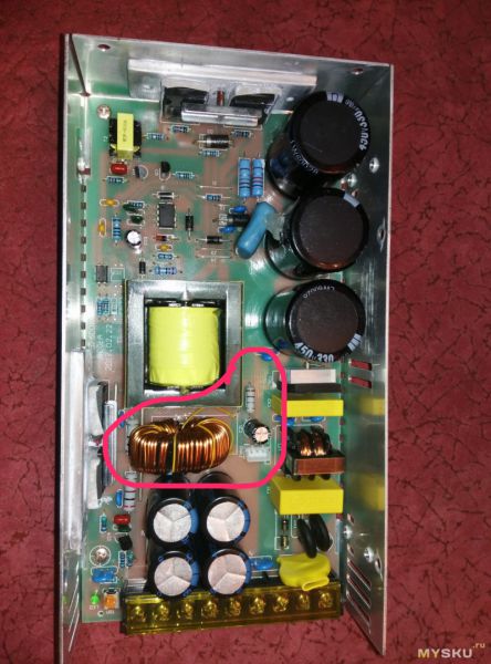

Доброго времени суток!
Занимаюсь восстановлением платы. В районе силовых транзисторов текстолит прогорел насквозь вместе со всеми дорожками. Может кто занимался ремонтом такой платы и есть фото?! Поделитесь пожалуйста.
Прикладываю фото платы. Это сварочник 8кВт, на выходе меандр,
Вот ссылка на фото.
https://cloud.mail.ru/public/hw6B/JfNDzSBTP

сугубо имхо, с такими повреждениями восстановить то можно..если есть рядом живой образец отследить дороги или схема. но долго, муторно и ненадёжно. а ежель и недешевые ключи пыхнули ..
может стоит лучше поискать живую плату или хотя бы не до угля ужаренную?

Если проц живой - разрисовывай сразу схему .
И потом нужно делать плату из стеклотекстолита .

Плата прогорела без возможности восстановления. Многослойную ПП дома "на коленке" никак не сделать, ищите донора.

Плата тут не похожа на многослойку. Можно и восстановить. Но лучше сделать новый узел с транзисторами (там мост по 2 транзистора в параллель, как понимаю) на самодельной плате. Короче работы много. Моет проще и дешевле купить новый инвертор - аппарат судя по всем промышленного размерчика, там простой дороже новой платы может статься.
При таком прогаре драйвера проверять с особым усердием. Скорее им тоже поплохело.

Всем спасибо за советы. В месте прогара нет дополнительных слоёв. Все обвязки я уже восстановил. Это не чистый синус, я писал. Управление на SG3524 и драйвера IR 2104. Всё заменил, что нашёл дохлое. Прогар почистил и залил эпоксидной смолой (армировал капроновой нитью.) 8 ключей, по 4 на каждое плечо. Генератор мощный.
Человек хочет восстановить, плату найти не смог.
https://cloud.mail.ru/public/VsQm/WzD6XSqnn
