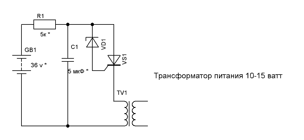

добрый день!
Понадобился в хозяйстве такой девайс-электропастух,от устройства требуется щелкнуть безопасным разрядом при контакте с натянутой изолированной проволокой. Т.е. нужен одиночный разряд,а не серия - чтобы побиваемый успел отскочить а не висел на проводе живописно дергаясь.
Я в электронике совсем новичок,спаял пока пару схем всего. Посказали такую схемку,но она на 36В,а хотелось бы кормить от авто аккумулятора. Поскажите ,что в ней нужно(и можно ли) изменить,чтобы кормить от 12в, инасколько вообще эта схема работоспособна?
Остальные схемы,которые находил,требуют намотки катушек самостоятельной,я пока не созрел для такого подвига(( а здесь автомобильную катушку зажигания вроде как можно использовать?
спасибо!

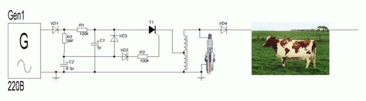

СПАСИБ! Только по схемке не очень понятно- слева питание 220 (я так понял что в розетку можно врубать?) и нижний провод на землю-это как? реально заземлять?
может вопрос дурацкий,но я в теории пока не во всем разобрался.
спасибо!

в схеме использован в\в диод-от 10 кВ. автор ставил сборку из телевизора,а чем заменить можно из покупного?

Подскажите пожалуйста, мощность резистора R2 (который на 5МОм) на что влияет на выходе? Не могу точно в номинал попасть,или 4,8 М или 6 М получается поставить. хочу пустить просто на пробу для начала,посмотреть как пробивать на свече будет.
и по катушке вопрос- нашел пока только от БСЗ,там вольтаж выше чем на катушке контактного зажигание- на выходе будет выше напряжение,или от катушки не зависит в этой схеме? у автора указано,что катушка любая,но хотелось бы уточнить до того как полезу проверять

так и не запустить устройство. подскажите пожалуйста,при подлючении данной схемы (на выходе только свеча, VD4 и провод ограждения не подключены) - на свече должна появляться переодически искра,так? или я чтото не так понял?
При исправных деталях должна , напряжение на C1 должно быть порядка трехсот вольт , между питанием и заземлением лучше поставить резистор порядка пятидесяти килоом , динистор VD2 должен быть на максимально возможное напряжение , можно соединить несколько динисторов КН102 последовательно .

ага,вроде проясняется. у автора КН102И,я его не нашел, в теме поиски аналогов посоветовали замену-DB3,он и стоит. похоже-напрасно. буду искать кн102. А сколько их лучше поставить ?
у автора несколько схем идет я так понял по мере доработки
http://fermer.ru/forum/elektronika-dlya ... stva/97696
,может я не самую удачную ухватил,я новичок совсем. обещалась еще одна с питанием от 12В АКБ,но к сожалению не опубликовали ее,с автором не связаться. я так понял та же схема,только упрощенная.
