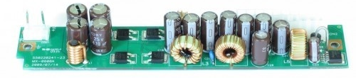

Достался мне миниатюрный корпус с DC преобразователем MX-0608F - говорят работать перестал после скачка напряжения в сети. В преобразователе неисправен полевик 090N03L и вероятно МС RT8108A (между VCC и LGATE 160ом). Транзистор заменил на похожий, МС поменял на то что было - ISL6545CBZ (снята с донора, по частоте вроде совпадает), smd мелочь прозвонил - резисторы соответствуют номиналу, конденсаторы не звонятся - типо целые.
Т.к. внешнего БП на 12V пока нет, на вход подключил трансформаторный адаптер 12,2В 100мА. Преобразователь вроде-как ожил, измерения без нагрузки:
5VSB = 5.11В
PSON = 4.5В
PG = 5.01В
5V = 5.09В
3.3V = 3.37В
12V = 9.38В
-12V = -11.9В
12V полагаю проседают из-за нехватки мощности у адаптера?!
Меня волнует следующее: при подключении адаптера к преобразователю в standby режиме в течении первой минуты заменённая МС начинает нагреваться - не то что бы раскалялась, но палец ощутимо чувствует нагрев. Дольше минуты включённым не держал. Остальные МС холодные. Хочется узнать из-за чего это и верно ли была произведена замена?

Скачок в бортовой сети?
Термодатчик в комплекте тестера Е? Не всякую рабочую температуру пальцем проверить можно
Разрисовывай по плате, проанализируй, что ещё могло уйти
Потребление поболее, чем 0,1А, до 100 раз отличие, уж лучше акб от упса

Скачок в сети 220В, адаптер питания при этом тоже сдох.
Термодатчика нет.
Заметил ещё, что вместе с мс греются пара резисторов 2.2ом, которые стоят в параллель на затвор второго транзистора (не того, который сгорел). Держал преобразователь включенным несколько минут, работает, мс с резисторами греется но не калятся.
При подключении и работе от этого адаптера (12V 100mA) на его выходе напряжение даже не проседает.
Попробую включить от АКБ 12.8В. Потом с мат.платой, надеюсь не спалю её.
P.S. С АКБ и матерью проверил - работает, мс с резисторами как грелись так и греются, но феерверков небыло.
