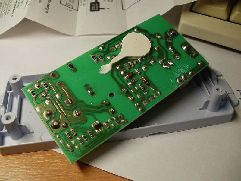

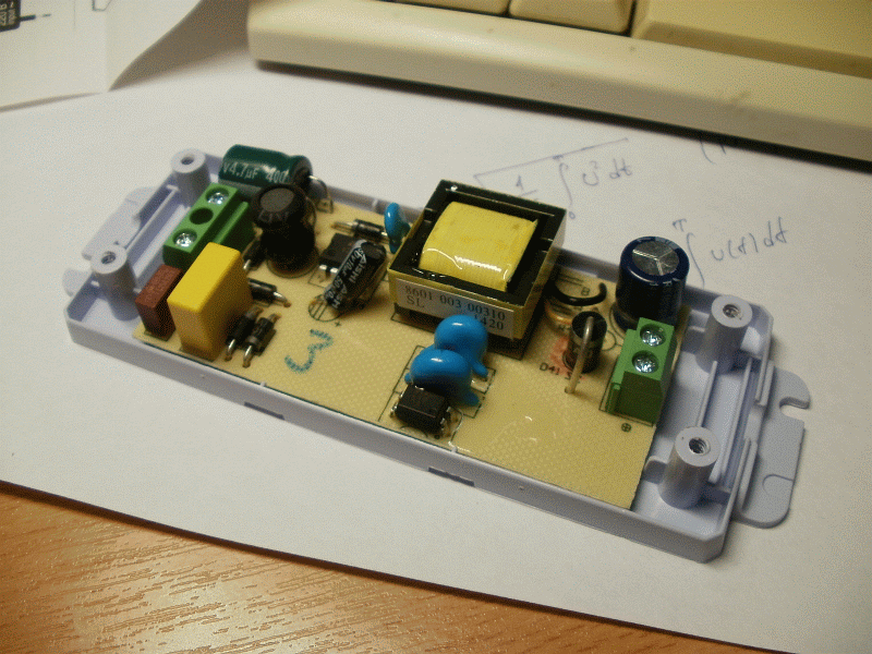

Купил тут для светодиодной ленты БП марки Navigator.
Источник - обратноход на VIPER27L.
Собран, кстати, очень прилично. "Лишние" детали все на месте, монтаж качественный, собрано хорошо.
Однако стал я читать инструкцию и сильно удивился. В ней написано буквально следующее:
2.4 Расстояние между источником питания и нагрузкой должно быть не менее 20 см.
2.5 Расстояние между двумя соседними источниками питания должно быть не менее 25 см.
Так вот, я со всем своим инженерным образованием не могу понять смысла ограничения на минимальную длину проводов. Может кто в курсе, в чем смысл оного? Ограничение на расстояние между источниками тоже не совсем понятно.

Почему отсутствует? На фото виден дроссель и конденсаторы, документацией гарантируется КМ > 0.6.

На входной емкости очень даже хорошо сэкономили, что на ее долговечности под полной нагрузкой непременно скажется. Нужна 15-22, 10 самый край, стоит 4,7 :dont_know:

Вообще на 5 метров этот блок прям совсем впритык...
Я больше скажу, его просто не хватит. Пять метров такой ленты это 24 Вт, а источник рассчитан на 15 Вт. Но спокойствие, вся лента в ход не пойдет. :)
Я, кстати, уже все подключил. Реальная нагрузка около 9.5 Вт - четыре отрезка ленты по 30 светодиодов, два отрезка 2700K, два - 4200K. Кстати, такая смесь дает очень приятный золотистый оттенок - белее ламп накаливания, но не так синевато, как чистые 4200K. Как в кино. :)
Эт да, есть немного. Но этот источник, как видно, ремонтопригоден, так что это не страшно.

Внезапно сдохший кондер унесет за собой вайпер, тот обвязку.
Зы в китайских драйверах для 10Вт светодиодов стоят 6,8-10мкф, а тут 15Вт :dont_know:

Обычная причина гибели разных ШИМ и ключей в ИИП, часто с отвалом крыши, взрывом, обрыв конденсатора фильтра или сильное уменьшение емкости. Мелкие ШИМ менее стойкие, чем некоторые больше. В ТВ попадалось , что с оборванной емкостью БП на какой нибудь STRW работал и почти было незаметно огромную пульсацию входного напряжения, вместо 150 было например 5мкф или вообще погремушка, оборвано.
Быстрая деградация электролитического конденсатора вызывается большой пульсацией напряжения и тока из за недостаточной емкости, ну и качество, производитель , не на последнем месте естественно.
