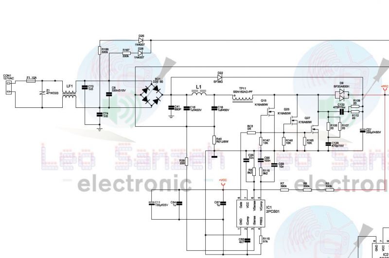

Всем привет.
Очередное самодельное ЗУ. Может кому-то будет полезно.
Описание ЗУ
Зарядное устройство Уклон нано является продолжением проекта Уклон микро. Отличается более простым изготовлением, более дешёвыми и точными комплектующими.
Основу составляет микроконтроллер esp8266 располагающийся на модуле esp-01/esp-12. Это самый дешёвый и простой чип, при этом обеcпечивает управление ШИМ контроллером XL4016 и опросом датчика тока и напряжения INA226. Есть возможность подключить к ЗУ OLED дисплей 0,96 и датчик температуры AHT10. Также на борту ЗУ находится разрядный модуль на 5А, который позволяет разряжать батареи фиксированным током, для проведения КТЦ. Микроконтроллер esp8266 имеет ряд ограничений и функционал ЗУ также ограничен ими. Тем не менее компромиссные решения позволили добиться весьма высоких показателей в точности и функциональности работы с АКБ. Конфигурирование и управление устройством осуществляется через web интерфейс. Для этого оно имеет возможность подключаться к домашней WIFI сети, либо организовывать свою собственную. Внешних органов управления нет. ЗУ отсылает данные на Логер для их дальнейшего хранения и изучения. Графики, формируемые на их основе дают исчерпывающую информацию о батарее и режимах заряда. В ЗУ присутствуют несколько режимов заряда и разряда АКБ. Их описание будет ниже.
Код проекта закрыт и открываться не будет. Прошивка HEX распространяется без ограничений. Для обсуждения и получении информации есть группа в телеграме: https://t.me/UklonGroup
Характеристики
Входное напряжение - от 15 до 20В
Выходное напряжение - от 0 до 18В
Ток заряда - 0,1 - 5А
Дискретность установки напряжения заряда - 0,1В
Дискретность установки тока заряда - 0,1А
Напряжение окончания разряда - 9-12В
Ток разряда - 0 - 5А
Дискретность установки напряжения окончания разряда - 0,1В
Дискретность установки тока разряда - 0,1А
Число циклов заряд/разряд проводимых в автоматическом режиме - до 255
Дискретность индикации значений напряжения - 0,001В
Дискретность индикации значений тока- 0,001А
Точность измерения тока - +-0,003А
Схема
Плата
Интерфейс
Логер и графики на нем
Инструкция и ссылки на материалы:https://docs.google.com/document/d/1prtZCg4ctYUI7d86JDo5reELVCPVdyWYL0OkIlMMDwo/edit?usp=sharing
Программная часть ЗУ постоянно совершенствуется, посему в инструкциях или обзорах может не быть описания каких либо свежих функций. Но думаю это не станет большой проблемой, ибо управления и настройки интуитивно понятны, а причины и отчеты о введении новшеств можно найти в группе поддержки телеграма.
ЗУ создавалось для проверки гаражных мифов и тестирования АКБ. С данной задачей оно справляется прекрасно. Может пригодится кому...
Всем удачи.
Добавлено after 12 minutes 49 seconds:
Теперь каждый пользователь сможет сам создать программу заряда/разряда АКБ, прямо с домашней странички ЗУ. Сохранить или загрузить ее. Цикл выполняется по шагам. Каждый шаг имеет условия его ограничения (по достижению напряжения, тока, скорости их падения, дельтапикам, емкости или времени). Каждый шаг подсчитывает время и емкость в нем. Шаги можно добавлять или удалять двумя кнопочками справа. Вся статистика прошедшего заряда, с емкостью, временем и причинами завершения каждого шага сохраняется в профиль заряда и может быть сохранена для дальнейшего сравнения. Условия заряда текущего или будущего шага можно менять на лету.
Короче теперь никто не ограничен авторскими алгоритмами. Почти полная свобода действий.

Основное отличие этой схемы, это вместо подачи сигнала ошибки на вход FB, атор подает ШИМ (не ЦАП из ШИМ).

Если бы ты знал как работает XL4016 и что должно подаваться на вход FB, ты не задавл бы такие вопросы.
Для специалиста этого достаточно :))
Это ЗУ как раз расчитано на таких как ты(я с уже года 2 с ним знаком и с авторм) :)
А ты попроси чтобы он свои крутые исходники выложил :))
Я свои исходники выложил, если бы ты разбирался мог бы покритековать :))

В данном случае скорее о нестандартном управлении микросхемой импульсного стабилизатора...
8)
Но ведь делали же в былые времена радиоприемники на К155ЛА3 и ничего страшного...
Бывают и нестандартные (избыточные) решения, удобные с точки зрения автора и его материально-технических запасов.
Приемник на К155ЛА3 это из за отсуствия номальных микросхем для приемника.
А засунуть ШИМ в контур управления устройство котрое управляется сигналом ошибки?

В принципе...
Хорошо оформленная публикация. Кого заинтересует - будут в детали вникать.
Вайфайка для зарядного (как и режимы оперативной дистанционной регулировки параметров) - то уж для гурманов...
Однако не возбраняется излишества закладывать.
Нестандартный режим... Но ежли работает, то может позднее кто и более детально с "аномалией" разберется (как когда то с "недокументированными командами" у Z80)...
Не совсем так. Пока не попробуешь поработать с устройством на компьютере - не прочувствуешь всю прелесть процесса. Никаких LCD или OLED дисплеев, никаких сокращений в попытке вместить невмещаемое. Полноценные описания к процедурам калибровки или опциям заряда. Полноценный доступ к статистике из другого места на планете. Логирование позволяет оценить состояние батареи в реальном времени. Определенно в WiFi управлении и WEB интерфейсе есть огромные плюсы.
И чего спорить то?...
:dont_know:
Это старая история. Нестандартный режим работы моего ЗУ - это фича. А Валерий с упорством достойным лучшего применения записывает его в баги. Ему много людей пытались объяснить, что это работает. У многих. Но Маэстро признает только один метод управления ШИМ-контроллером. Так и живем :)))

Опять бряхня. Вот БП. Именно с такой схемой. https://www.youtube.com/watch?v=GfInjRXSICg (4 года назад)
