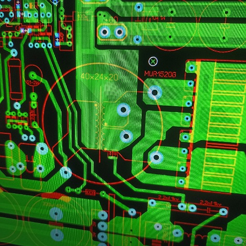

теперь крокодил щупа на один конец вторички, жало щупа на второй,.
Осел ни чего в таком варианте не показывает , после диодов есть картинка, до тупо нету, относительно средней точки СТ тоже есть.
Добавлено after 7 minutes 19 seconds:
По ходу меня осенило в чем дело :) :) :) :)
Добавлено after 21 minute 31 second:
Martin76, сама осцилка на вторичке 150в, с выбросом как раз 200в. Пи ту Пи выходит, но пока не до этого.
Добавлено after 1 minute 3 seconds:
Сейчас на работу доеду, ещё раз гляну на ПП свежим взглядом утра
Добавлено after 1 hour 25 minutes 10 seconds:
Загнали в симулятор по быстрому Ошибку и она подтвердилась (любой чих и ИИП перекашивает). Обмотки транса сфазированны не верно - тут мой косяк. (две обмотки в одной фазе ) Привычки располагать витки у меня иные в отличии от авторской ПП (глаза видят но руки делают по привычке). Но за то и так работает :):):):):) Вечером переделаю и проверю два варианта стабилизации по Классике и по между плюс и минус. Все равно пациент на столе лежит.
Добавлено after 1 minute 16 seconds:
Моя Привычка всегда фазировать дорожками ПП, а тут вышло, что фазировка идет самим СТ. на автомате все и намотал.
Добавлено after 1 minute 56 seconds:
Вот это я и хотел проверить, этим подключением.
