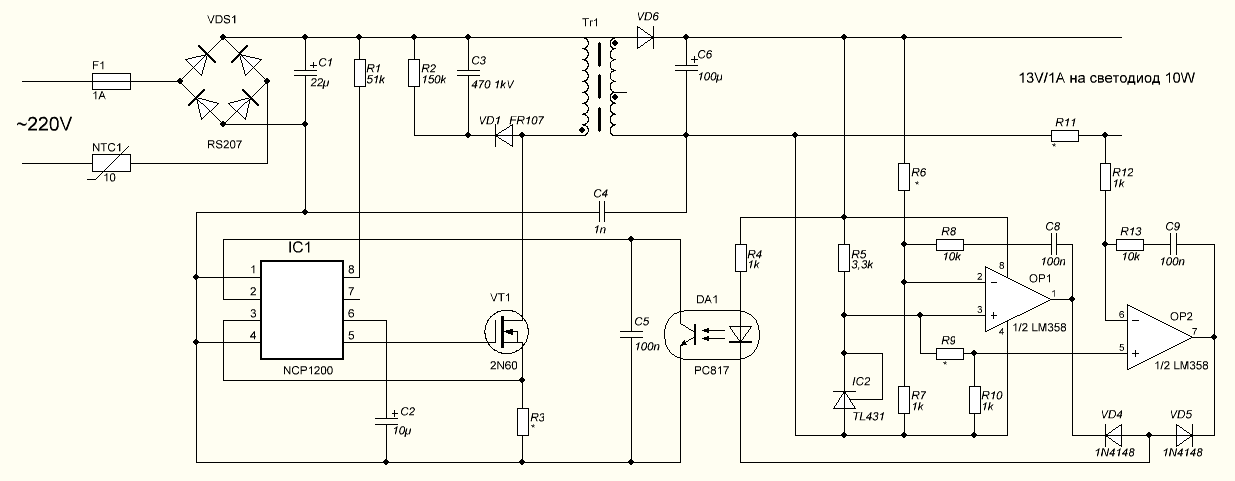

Схема не вот эта имелась в виду? Можно ли там применить какие-нибудь отечественные диоды вместо MUR160 и транзистор КП707В2?
И на какой ток светодиодов эта схема рассчитана?

Видимо никто так же как и я не знает что это за схема. Я писал про обратноход с изоляцией от сети. Я так думаю что при соответствии напряжений, токов можно менять. Ну заряд затвора смотреть у транзистора (в спецификации КП707В2 вообще не нашел).
Раз уж начал напишу, может кому интересно. Исследовал БП от принтера 24 В 0,67 А на NCP1200D100, контроллер рассеивает 270 мВт при питании от переменки через 1N4005, транзистор 800 мВт и работает без радиатора (все это с небольшим перегрузом по выходу). Что интересно питатель выдает даже 1 Ампер и больше без какой либо сработки защиты ( как защита работает в этом контроллере я так и не понял), КЗ переносит стойко (с осциллом еще не нападал на него, поэтому не знаю что происходит со схемой - уходит он в защиту или просто ограничивает ток через ключ как ни в чем ни бывало). В затворе транзистора резистор (1,5 кОм) с диодом кстати, на подстройке пропуска циклов висит 12 кОм, а датчик тока подключен через резистор 100 Ом и конденсатор на землю, а демпфера вообще нет - транзистор на 900 В.
Извиняюсь за небольшой оффтоп в теме, но раз уж обсуждаются драйверы на 1200 думаю можно и в общем о ней поговорить

Благодарю, хоть что-то. :))
А какая схема с развязкой? 1200 меня привлекла простотой (важна и компактность).

В теме выкладывали, не помню на какой странице вот такую например
