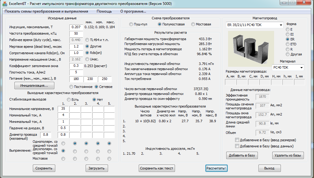

Analitik*ITF писал(а):
Возможно, но почему у вас питание сетевое в расчете? Там же стоит диодный мост и конденсаторы
В программе графа "Постоянное" больше для расчета конвертеров DC-DC, в этом случае инвертор AC-DC.
Я просто взял как образец расчет Сергеj и подставил свои значения
В расчете от Сергеj неправильно выставлено мертвое время 2153 которое всегда 1.2мкс и отсюда неправильный расчет дросселя. Неправильно RDSon 0.27 когда 0.48. Выпрямитель тоже неправильно...
 Заголовок сообщения: Re: ИИП для новичков.
СообщениеДобавлено: Вс фев 17, 2013 17:55:28
Зарегистрирован: Пт фев 15, 2013 18:28:29
Сообщений: 80
Откуда: Темиртау
Поясните ламеру почему так?
Завтра разберу те блоки и посмотрю что можно взять на вооружение
Вот еще расчетец сделал
Снимок.JPG [146.4 KiB]
почему так?
А как? Та считайте как Вам нравится, правильно и так и так. Просто зачем себя путать, зачем пересчитывать среднеквадратичное в амплитудное если программа сама все посчитает? По поводу программы Вы в курсе к кому обращаться. Да, выпрямление (по схеме Сергея) у Вас не двухполярное со средней точкой а два однополярных со средней точкой. Двухполярное проще, меньше мотать и кольцо можно одно использовать, правда тогда мост городить из диодов.

При любых расчетах. для 400 Вотт НИКАК НЕ ПОЛУЧИТСЯ впихнуть все обмотки.

Сергеj писал(а):
400 Вт НИКАК НЕ ПОЛУЧИТСЯ впихнуть все обмотки
Я понял
400 это с запасом, а так 300 Вт
И расчет я делал как вы посоветовали, дабы убедиться, что все правильно

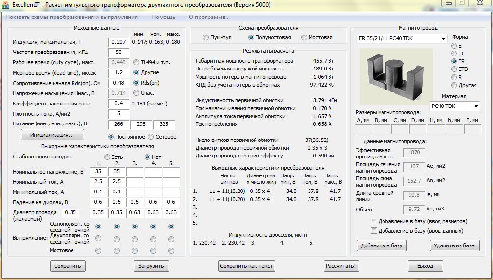

Вот верно ли?
У полевика 1ом.
Я так и не понял, первичку мотать 37 или лучше 38 и разделить в 2 слоя по 19 витков?
Верно ли.png [87.28 KiB]
СообщениеДобавлено: Пн фев 18, 2013 13:59:24
Карма: 113
Рейтинг сообщений: 1537
Сообщений: 2994
Откуда: Lugansk ЛНР
Мотай так как рассчитывает программа.
Я мотал вторичку на виток меньше, чтобы не ставить элекролиты на 63 вольта.

to Analitik*ITF
если охлаждение принудительное(вент), то можно поднять плотность тока в расчёте
Снимок.PNG [123.98 KiB]

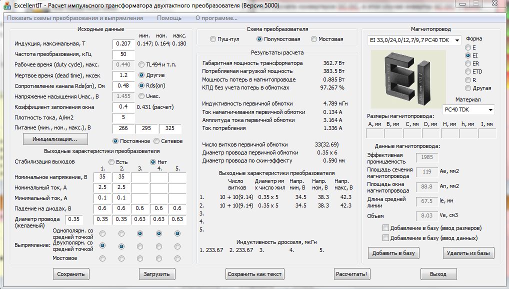

сейчас разбираю БП.
Разобрал 2 БП в одном транс такой же как и вчера
Второй разобрал и посчитал, только крышка пополам, в кипятке не разобрался, сунул на утюг и писец
Эти были трехсотки
Есть еще один 400Вт, в нем транс раза в полтора больше чем первый, но если я его разберу
Себе потом не прощу, сделаю питание для шуруповерта
Снимок2.JPG [149.79 KiB]
