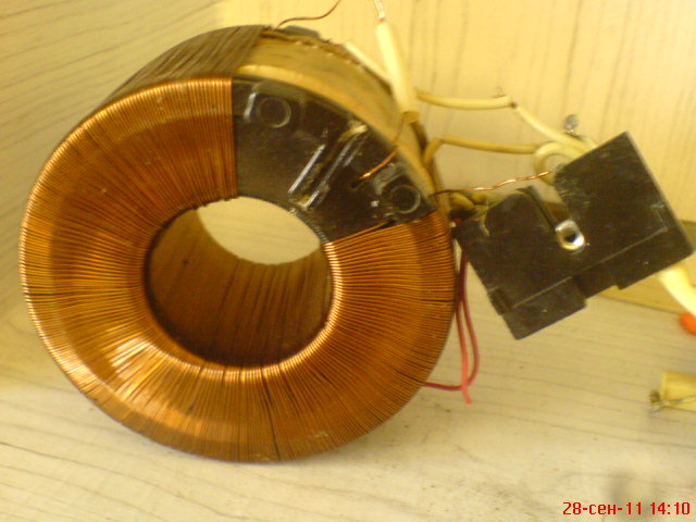

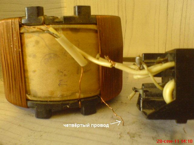

Andrey73s, там куда вы показываете проходят 2 провода. Какой из них и стоит ли? А то испорчу совсем.
 Заголовок сообщения: Re: АРБ-400
СообщениеДобавлено: Ср сен 28, 2011 10:16:13
Зарегистрирован: Пн дек 22, 2008 22:43:07
Сообщений: 420
Откуда: Новосибирск
я достал тот провод, про который говорил Andrey73s :))
я снял нижнюю часть корпуса:
вот такой вот получается тороид :))
DSC02747.JPG [45.08 KiB]
DSC02746.JPG [66.05 KiB]
Последний раз редактировалось svet Ср сен 28, 2011 10:21:16, всего редактировалось 1 раз.
СообщениеДобавлено: Ср сен 28, 2011 10:21:04
Карма: 120
Рейтинг сообщений: 1088
Сообщений: 22867
Теперь надо всё обратно собирать, подключиться к этому выводу и проверять пределы регулировки ... . :)

что-то я не пойму. Сопротивление между выводами:
1-2 = 7 Ом............2-3 = > 2 МОм.......3-4 = 2 Ом...........4-5 = > 2 МОм
1-3 = > 2 МОм.......2-4 = > 2 МОм.......3-5 = > 2 МОм
1-4 = > 2 МОм.......2-5 = 3 Ом
1-5 = 5 Ом
"> 2 МОм" - это придел измерения моего вольтметра
как подключать? Какая схема получается, где на схеме эти выводы?
1-5 = 5 Ом
1-2 в розетку :)

подключил 1 и 2 к сети, предохранитель на 250 В, 2 А сгорел. Поставил предохр. на 3 А.Подключил 1 и 2, соединённый с 3, работает как прежде: нагрузку с колеса и 2-3 выдаёт 40 - 0 - 80; нагрузка с колеса и 1 выдаёт 155 - 270.
Ну что? С четвёртым облом? Я собрал транс.
Можно ли с не сделать 0 - 220? Или же придётся с переключателем?
СообщениеДобавлено: Ср сен 28, 2011 18:41:41
Карма: 9
Рейтинг сообщений: 16
Зарегистрирован: Ср фев 24, 2010 23:33:28
Сообщений: 690
Откуда: Тверская обл.
Только с переключателем. от 0-хх и от yy-220 или yy-250

2-3 соедини а 220 подай на 4 который отматывал. 40-0-80 должно изменится на 0-120 приблизительно.
Какая *** выключила свет в конце туннеля.
СообщениеДобавлено: Ср сен 28, 2011 21:03:46
Сообщений: 420
Откуда: Новосибирск
т.е. 220 подать на 2-3 и 4?
СообщениеДобавлено: Ср сен 28, 2011 21:36:22
Карма: 120
Сообщений: 22867
2 и 3 изначально были замкнуты?
СообщениеДобавлено: Ср сен 28, 2011 21:43:23
Сообщений: 420
Откуда: Новосибирск
да
СообщениеДобавлено: Ср сен 28, 2011 21:48:48
Карма: 120
Сообщений: 22867
Тогда их надо соединить и померить сопротивления, где будет максимальное, туда и 220 подключать.
Мегоомы не бери во внимание - это обычный разрыв цепи, нас интересуют только Омы ... . :)
