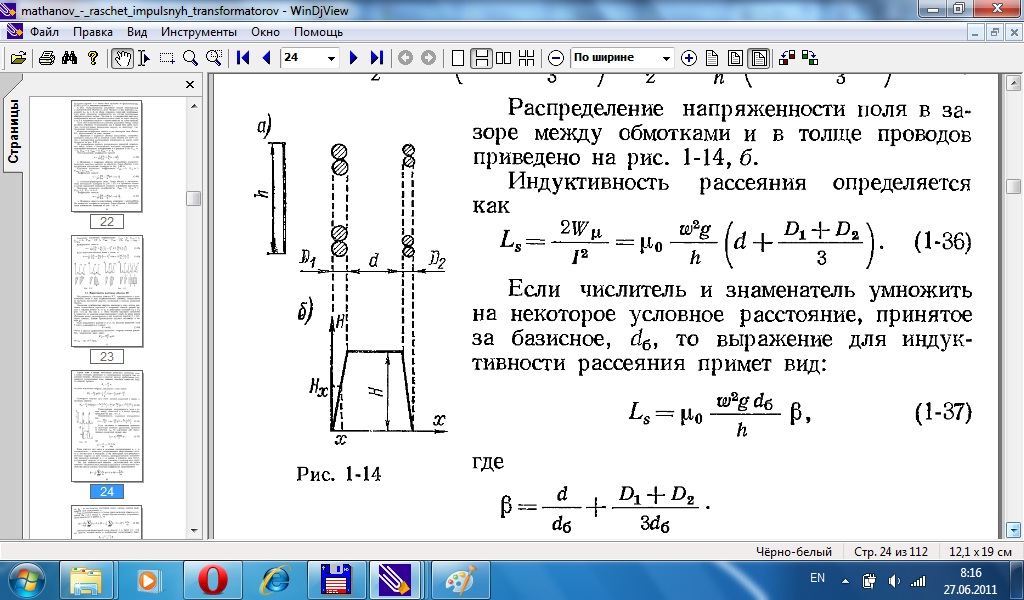

Старичок, я бы с удовольствием, но я уже писал, что из измериловки есть только тестер. Осца нету, потому снять осциллограммы попросту нечем. Да и фигле там, собсно, смотреть? Это если бы ключ грелся, тогда согласен, надо было бы копать, было бы что-то интересное. Но у меня при полной нагрузке около 50Вт ключ около 50*С, а это значит, что там "всё чисто".
http://www.zodchii.ws/books/info-1164.html
Ls.jpg [197.28 KiB]
Последний раз редактировалось ELcat Пн июн 27, 2011 08:55:15, всего редактировалось 1 раз.
 Заголовок сообщения: Re: Расчёт БП на основе блокинга
СообщениеДобавлено: Пн июн 27, 2011 08:32:09
Карма: 46
Рейтинг сообщений: 590
Зарегистрирован: Вт май 19, 2009 09:27:30
Сообщений: 3258
Откуда: Украина
от сюда:
http://electronix.ru/forum/lofiversion/ ... 82175.html
цитата:
"Ls1=(1-k)L1
Ls2=(1-k)L2
Таким образом, индуктивность рассеивания зависит только от конструктивных параметров трансформатора, взаимного расположения обмоток.
Каждая катушка с током создает вокруг себя магнитное поле. При отключении тока поле схлопывается и ВСЯ энергия возвращается в катушку. Если рядом другая катушка, то часть энергии может быть передана в нее, но НЕ ВСЯ , поскольку в пространстве две катушки обязательно разнесены. В чистом виде это характеристика коэффициента связи, взаимного потокосцепления двух обмоток. Параметр индуктивности рассеивания введен только для простоты представления в моделях и из-за простоты практического измерения.
Вполне понятно теперь, почему нет индуктивности рассеивания у дросселя. Его единственная обмотка тождественна самой себе в пространстве. Сердечник , его материал, тут никакой роли в первом приближении не играет. Если, конечно, не рассматривать случай, когда с помощю магнитопровода "принудительно" объединяются магнитные потоки двух воздушных катушек, как в случае с магнитной антенной*.
Индуктивность рассеивания реального трансформатора может быть уменьшена только тесным расположением витков двух катушек. Поскольку не всегда можно мотать в два провода, то применяют слоеную обмотку** и прочие ухищрения. Это очень легко проверяется на практике. Сцепление потоков у простых флай-трансформаторов 0.93-0.95 , у слоеных 0.96-0.985
Согласимся на этом?"
*в контексте автором проводилась аналогия с магнитной антенной приёмника и влиянием взаимного расположения обмоток контурной и связи на ферритовом стержне.
**возможно имеется в виду то, что описывал Старичок51, разделение первички на 2 слоя с заключением вторички между ними.
Я думаю, вполне достаточно принять Ls как 5-7% от Lm для обычного трансформатора и 1,5-3% для слоёного и не акцентировать внимание на более глубоком определении Ls.
