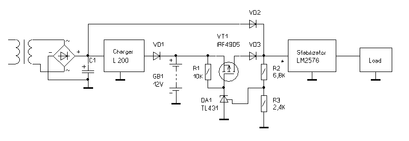

А пока - обещанная схема защиты аккумулятора от глубокого разряда в прикошаченном файле.
Использовал ваш метод переключения на батарейное питание в составе своего аналогичного UPS.
Подтверждаю - схема работает. Проверял на токах до 2А. IRF4905 отличная штуковина - естественно падение на нём 0 - и не греется.
Номиналы остальных элементов взял другие. Аккумулятор CSB 12В/7Ач.
У данного метода есть нюанс: если включить только батарею (даже заряженную, БЕЗ внешнего питания), питание на выходе схемы не появится. Собственно, это видно из схемы - хотел обратить внимание котов.

AVDEY писал(а):
...если включить только батарею... , питание на выходе схемы не появится.
Прошу пардону. Холодный старт предусмотрен не был :) Если очень хочется - включите кнопку последовательно с резистором в несколько килоом между + аккумулятора и управляющим входом (Ref) TL431.
Да это понятно, что схема нужна отдельная для включения. Кстати, на практике схема запускается без внешнего питания - наверное из-за утечек и пол. обратной связи. Хотя не знаю почему.
Мне не важно - главное работает и IRF4905 не греется. Большое спасибо

Добрый день.
Мои вопросы, скорее всего, к Барсику, как автору этой схемы для защиты аккумуляторов от глубокого разряда
1. Для работы с батареей на 6V достаточно пересчитать делитель R2-R3, или придеться менять и другие элементы?
2. какие какие аналоги транзистора можно использовать в моем случае (для батареи на 6V)?
3. Правильно ли я понимаю, что из-за двух диодов между батареей и стабилизатором на входе последнего получим ~5В (при работе от батареи на 6V)?
Спасибо.
 Заголовок сообщения: Re: Зарядник для свинцовых АКБ
СообщениеДобавлено: Пт фев 22, 2013 16:11:37
Карма: 28
Рейтинг сообщений: 267
Сообщений: 3459
1. ещё надо уменьшить R1 вдвое и использовать другой полевой транзистор.
2. любые полевики с p-каналом, но обязательно типа "Logic level" потому, что напряжения питания может не хватить, чтобы транзистор вроде IRF4905 нормально открылся.
3. Да. На обычном диоде упадёт где-то 0,8-0,9 вольта. Можно поставить диод Шоттки, тогда упадёт чуть меньше.
