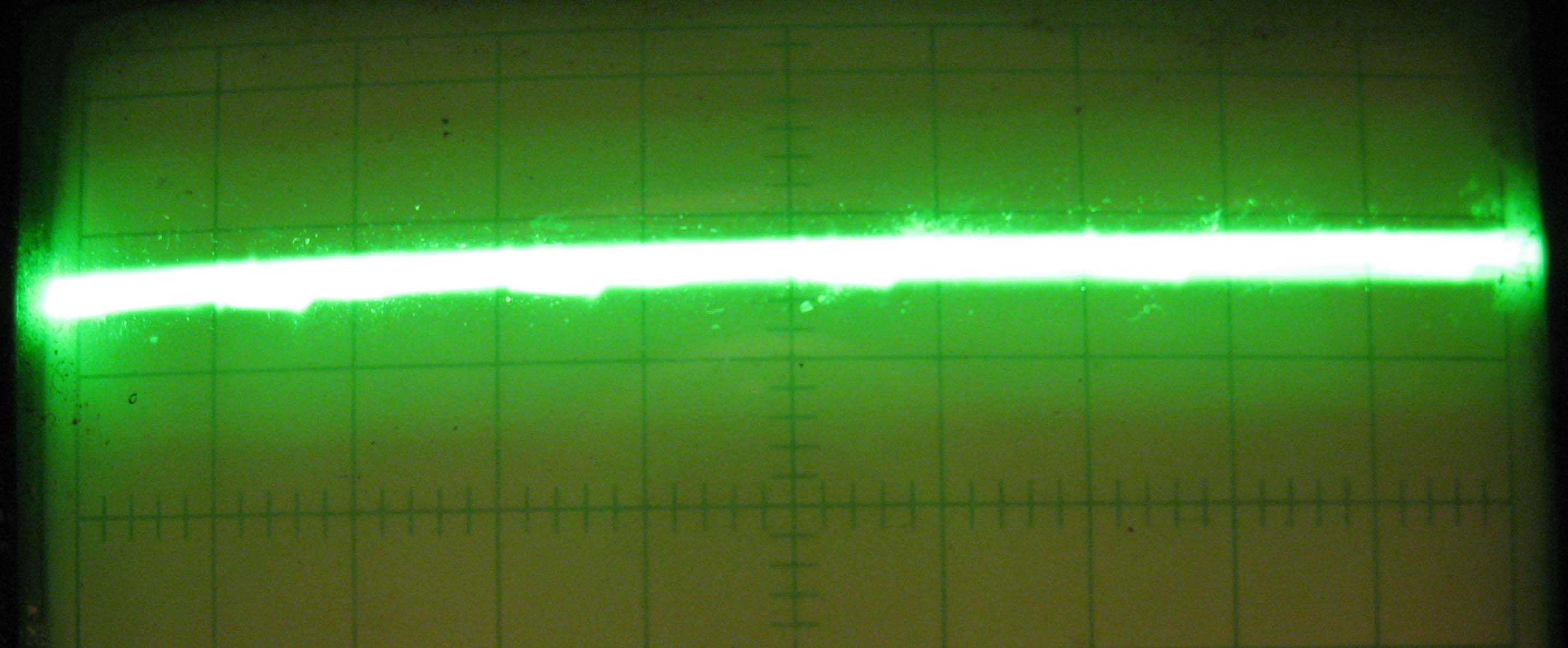

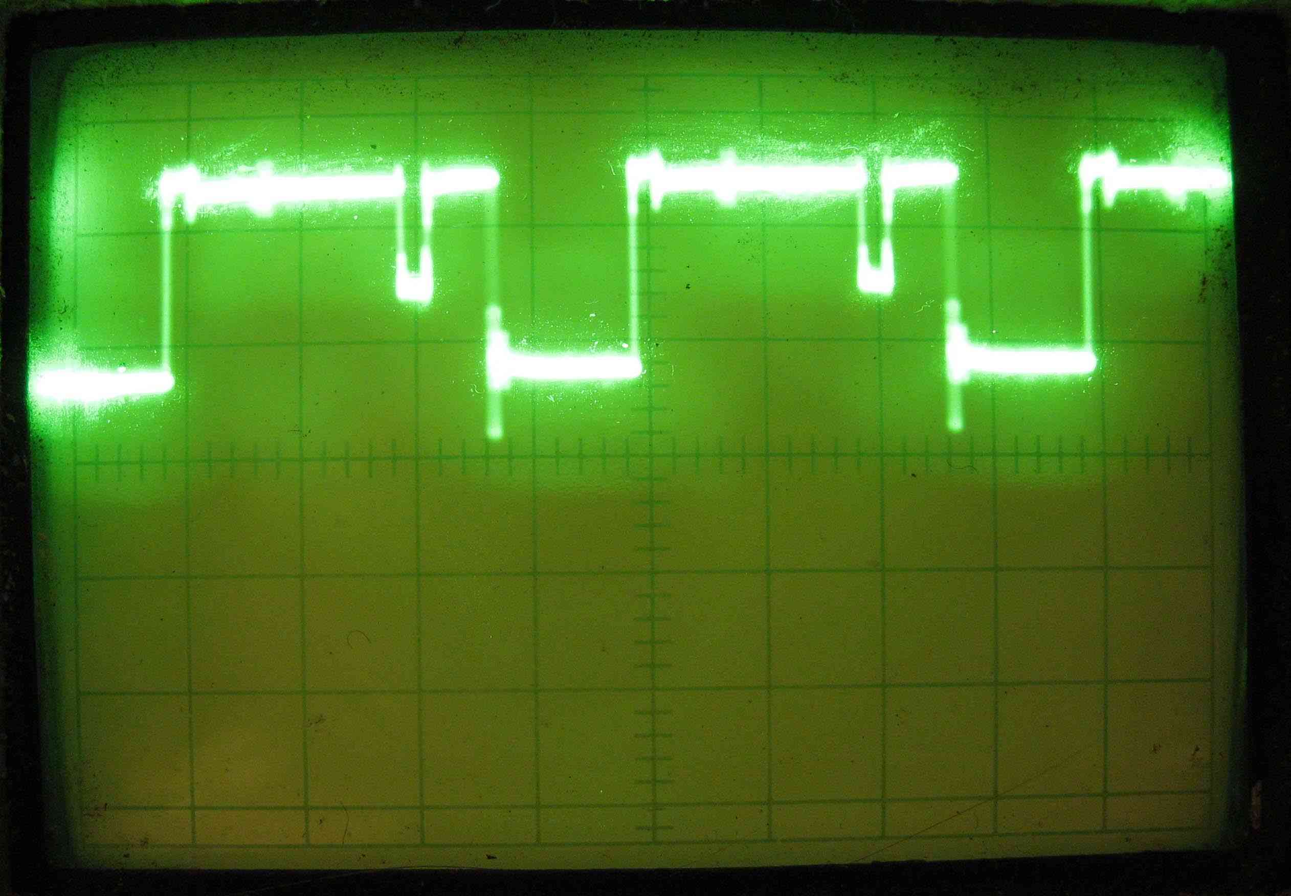

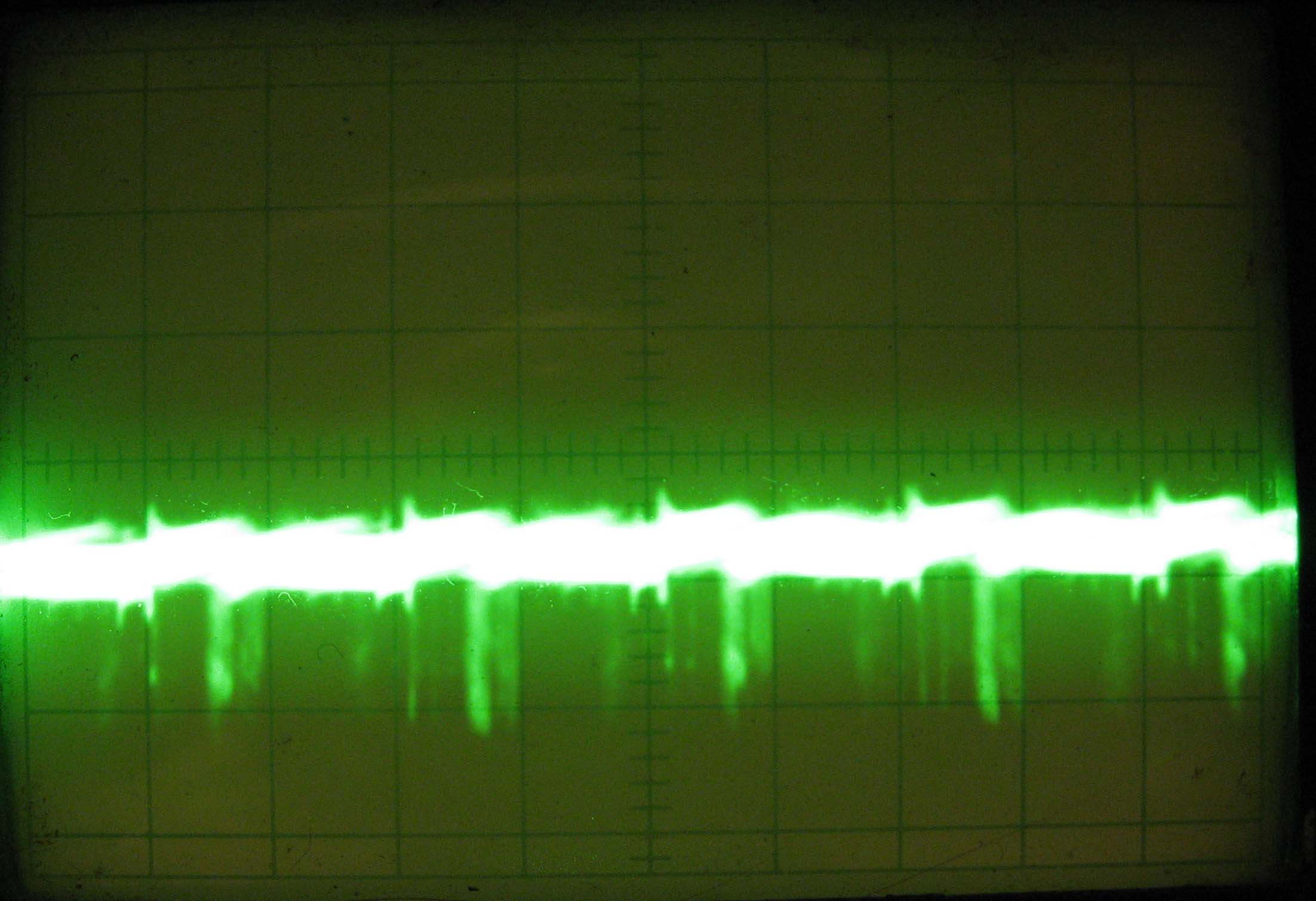

Картинки поясняющие появление писка.
Комментарий к файлу: Дрожит фронт на 8-й ноге
pin8-pisk.jpg [143.31 KiB]
Комментарий к файлу: Все стабильно на 8-й ноге
pin8-tiho.jpg [147.06 KiB]

Похоже, во время писка, основная частота промодулирована частотой звукового диапазона, причем по фазе.
А вот провал в импульсе на 8-й ноге - вообще странное явление... Я такого не видел, затихающая синусоида была, но такого четкого стабильного провала... ни разу.
С шерстью на сайте постоянные проблемы. Обещали исправить, но никак. Вот работающая ссылка, если кому нужно. http://radiokot.ru/circuit/power/charger/40/
Похоже на отголосок импульса с 11-й ноги через трансформатор, транзистор на 8-ю.

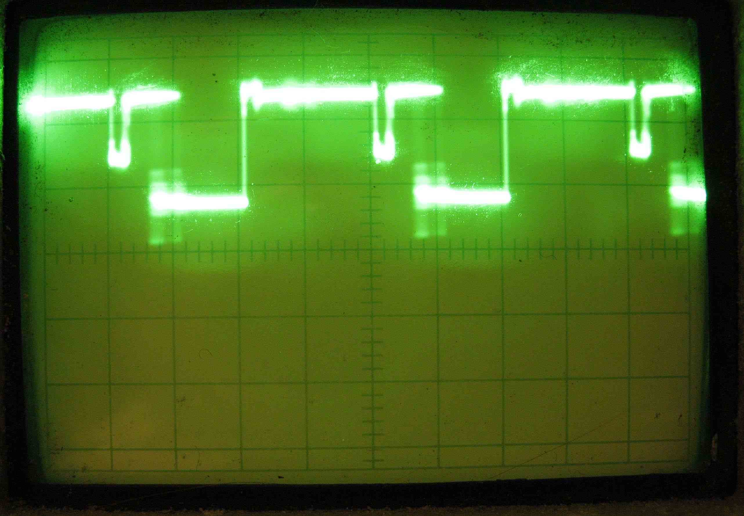

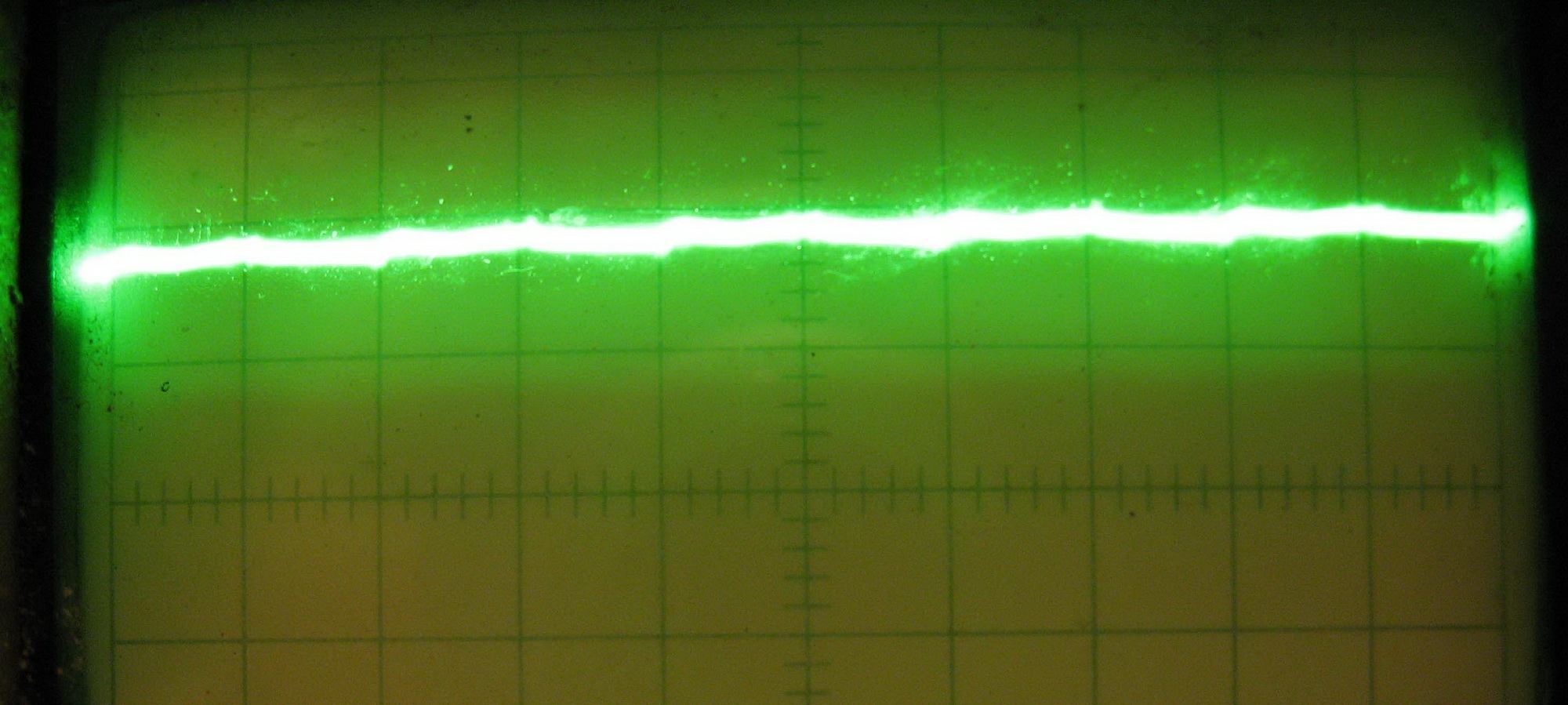

Писк похож на борьбу двух стабилизаций: во время стабилизации по току на 3-й ноге пульсации похожие на сигнал с шунта. Во время писка - шум. Во время стабилизации по напряжению - стабильная линия.
Комментарий к файлу: Стабилизация по току
stab-I.jpg [151.12 KiB]
Комментарий к файлу: "Борьба" между стабилизациями - писк.
stab-IU.jpg [146.97 KiB]
Комментарий к файлу: Стабилизация по напряжению
stab-U.jpg [146.89 KiB]

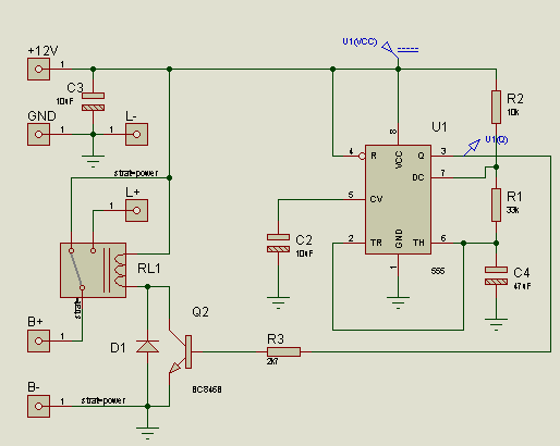

Вопрос к автору статьи и устройства falkonist и спецам темы:
скажите, можно ли заменить конденсаторы С9, С10 220мк на конденсаторы с переделываемого БП 470мк?
И еще интересно, будет ли работать зарядка с вот таким устройством исключив при этом реле К1 на выходе?
ZU555.PNG [14.89 KiB]
