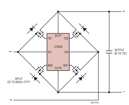

Синхронный выпрямитель на LT4320 :

С специализированной микросхемой легко всё делать, но её довольно трудно добыть да и стоит она не копейки.

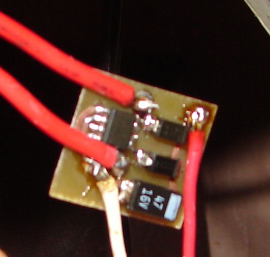

СообщениеДобавлено: Пн дек 30, 2013 00:02:28
Я в своих поделках поделках юзаю полусинхронные выпрямители, чем и доволен. Хороший компромисс между предельной простотой, дешевизной и весьма пристойными характеристиками. Всего 1 сдвоенный n-канальный транзистор + 2 диода шоттки.
Сейчас есть чип NMLU1210 он заменяет схему из 3-х деталей.
Да, в случае мощной нагрузки можно использовать диоды шоттки, например типа MBRB2515 с падением напряжения 0.25 вольт при 10 амперах или сдвоенный STPS40L15CT . Рассеивая выпрямителем мощность будет меннее 3 ватт (на выпрямленном токе 10 ампер).
Тема раскрыта? :)
