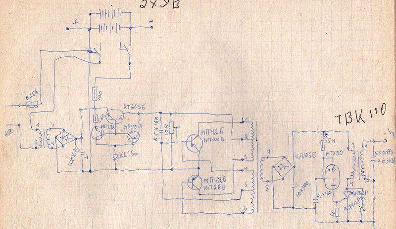

Какая развязка нужна? Блок питается от батареи. Выход: один конец на штырь в землю, второй - на изгородь.

Ну скажем бабина жарит 20 000 вольт на изгородь , а АЦП микроконтроллера сгорит при напряжении >5,5 вольт !!! Вот така петрушка и борщевик !
Добавлено after 8 minutes 9 seconds:
Это я же писал ! Что бы не бить бесполезно в катушку (когда сыро) , сначала проверить АЦП МК , если влажность большая , и ток пускать бесполезно .... То и не пускать его совсем ! А если сухо ... ТО ПУСКАТЬ ! Но если сухо , то как не сжечь вход аналого-цифрового преобразователя котрорый меряет влажность ?

а что ты будешь измерять на изгороди?

Соротивление между изгородью и землёй ...

АЦП микроконтроллера сгорит при напряжении >5,5 вольт..... Что бы не бить бесполезно в катушку (когда сыро) , сначала проверить АЦП МК ,
Можно предусмотреть на самом блоке разрядник с зазором 1-3 мм (по ситуации). При нормальной работе будет щёлкать искра в разряднике. Если будет утечка на изгороди из-за сырости или падение проволоки на землю, в разряднике будет тихо. Несложно обойти периметр и устранить.
Нашёл внешний вид совдеповского пастуха из моей молодости. И на каком-то форуме схему от руки. Похоже вроде.

Ну сделай отдельно датчик влажности и измеряй что нужно.

))) А как сделать что бы его не убило высоким напряжением ?

А с чего вы думаете, что УБЪЁТ?
УБИТЬ может, если, например, на эту изгородь подать 220 вольт прямо от фазного провода розетки, а от того высоковольтного генератора будут только "болевые ощущения" и не более того.
Вот если выпрямит выходное напряжение с катушки, и добавить высоковольтный конденсатор, более- менее приличной ёмкости, то тогда убить может, а "просто от катушки" НЕТ.

Измеряйте импульс тока на токоизмерительном резисторе. Ток больше некоего порога - утечка или касание, ток ниже порога - норма. Напряжение там высокое, ток небольшой. Можно подобрать резистор, чтобы максимальное напряжение при импульсе было единицы вольт. Или применить токовый трансформатор, но может быть сложным его расчет.

Так как катушка возвращает истраченную энергию через диод обратно в источник питания то детектировать влагу можно по току потребления по питанию.
