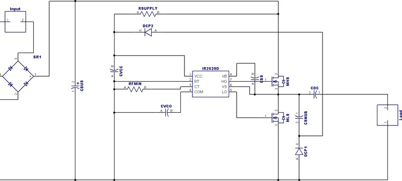

Вот ещё прикол — отключаешь лампу-нагрузку от балласта и выходные транзюки жестко начинают греться. В чём фокус?

СообщениеДобавлено: Вт окт 31, 2006 17:18:38
Нет, Ржавый, я имею ввиду в этой схеме, если отбросить выходную индуктивность, да и вообще любую нагрузку, транзисторы жестко перегреваются. Феномен? Драйвер выдерживает же выдерживает паузу DeadTime. Значит сквозняка недолжно быть.

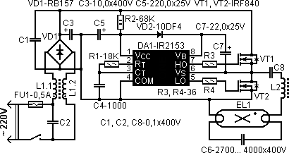

СообщениеДобавлено: Вт окт 31, 2006 17:27:52
Вот эта схема уже давно работает. Мож кто повторит и если более широкие возможности имеются посмотрит что твориться при отбросе нагруза.

СообщениеДобавлено: Ср ноя 01, 2006 10:43:14
КотуВаську. Не грелось потому что у тебя стоит цепочка которая при отбросе питания выводит схему в режим авто-рестарта, таким образом на выходе преобразователя не меандр, а короткие пусковые импульсы. Попробуй выкинуть DCR1; CENUB; DCP2. Rsupplay уменьши до 68К 2Вт. И будет эффект о котором я говорил. В принципе с перегревом без нагрузки я по другому борюсь, но интиресует сама суть этого процесса.

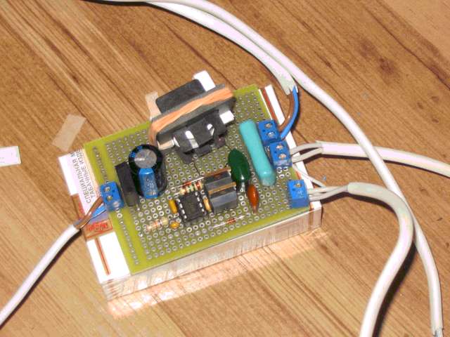

Если взять типовоу схему подключения двух ламп из BDA, тожно увидеть что LC контур всех ламп подключаются к двум точкам схему к выходу снаббера и общему минусу, так почему-бы не подключить таким образом более 2-х ламп ? (задался я вопросом) и экспериментально на него ответил :)
Вот собственно на фото один из промежуточных результатов :)

СообщениеДобавлено: Ср ноя 01, 2006 11:03:58
Зарегистрирован: Чт авг 24, 2006 11:39:32
Сообщений: 317
Если я выкину DCR1; CENUB; DCP2, и без нагрузки то через 5-6 секунд я получу (получил 2 раза) большой БАБАХ с выбиванием верхнего и нижнего ключа, драйвера и диодного моста :)

СообщениеДобавлено: Ср ноя 01, 2006 11:13:06
Сообщений: 317
мышонок писал(а):
Засветить-то вместе лампы разной мощности может и не сложно, но напряжение зажигания у них разное, рабочее напряжение на них тоже разное, поэтому я и интересуюсь, как же они всё-таки вместе включались?
наверное не столь сильно они отличаются :)
включались они парралельно, на фото это видно, для каждой лампы свой LC контур.
