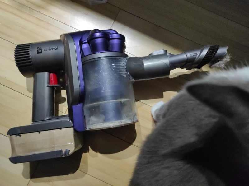

для электроинструмента из говнобанок надо просто стороить 2p или 3p батарею
и тогда все работает ... как с настоящим 1p панасом :)))
моя 3p6s литокала ;)
а еще лучше использовать говнобанки в фонарики, и прочее низкопотребляющее и лучше в 1s конфиге.

Классный пылесосик!
