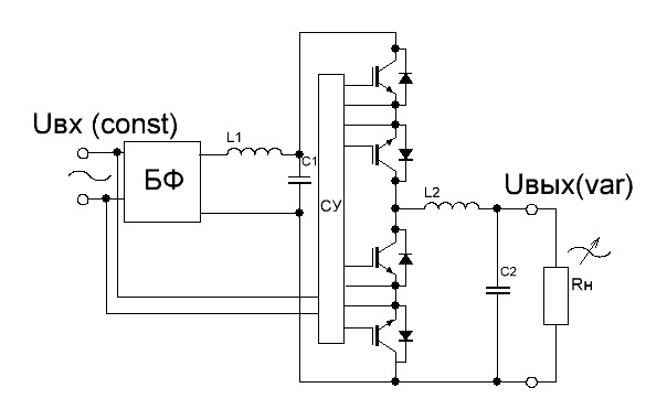

А на подводе сетевого питания синусоида не искажается? может из за индуктивности проводов появляется звон, надо попробовать подвод питания зашунтировать конденсатором 10-20 мкФ 630в, хотя бы бумажным .
Такое устройство должно прилично гадить в сеть.

дык оно и гадит конечно..в меру сил и воспитаности
поэтому даже китайца ставить 2й диф на вхот

Ну да в меру :)) Симисторный регулятор кадит 100 раз в секунду, Этот при частоте 4КГц 8 000 раз в секунду.

Провода к самой нагрузке ведь не сделать совсем короткими, и они будут давать такой звон, а при увеличении тока могут уже и варисторы взорвать. Скорость переключения тока для IGBT достаточно высока (dI/dt). Если уж так и делать, то нормально и чтоб нагрузка работала тоже на синусе, но уже говорил, что будет сложнее

да уже частотник почти с синусом выходит осталось задающий с изменяемой частотой добавить
мож ну его нах ПОКА НЕ ПОЗНО и вернутся на триаки...

Был собран вариант с внешним питанием по 15 вольт. Нагрузка 3.6кВт.
Взорвал несколько пар варистров устаовил мощные (как 2 пятирублевые монеты) НА 390V.
Попалил Несколько раз снабберную цепь. В итоге пока что снаб,ер 300R2W ,3300pf 1kV.
В сумме полет нормальный.влияние канал на канал почти нету (при малой мощности(8-16%) разве что когда начинаеш повышать второй канал первый чучуть проседает(причину пытаюсь выяснить ну а так по ка что приличная стабильность и очень плавная регулировка.)
Из недостатков можно отметить писк(скорей всего 4kHz). Единственный выход который вижу заказать др транзюки которые можно моделировать на частоте выше 19kHz(которая не слышна человеку).
А пока что рисую схемку на трехфазную сеть( 6 каналов по 3.6кВт). Как будет готова прошивку + схему выложу на форум.
Так как ИИП раньше не мотал мб посоветуете схемку?) 220в->6x15V 10ma. По ка что заказал для ИИП UC3842.(испытания проводил с совковым трансом ТПП(для 15В))
И также всем спасибо за советы.

Вы думаете что кто то будет это повторять? не думаю. На симисторе дешевле, меньше греется, меньше гадит в сеть. А какие преимущества здесь?

Как уже писалось выше Симисторный регулятор мощности есть и функционирует нормально.
О преимуществах еще судить рановато. Этот проект моя небольшая хотелка которая нашла спонсирование ), и почему бы не попытаться ,
а самое главное приобретенные знания...
И все таки IGBT транзисторы с каждым поколением выходят все с лучшеми характеристиками..
А насчет повторить мб найдется еще какой нибудь маниакальный радиолюбитель которому будет просто интересен данный проект.

Может кто подсказать по поводу рабочей частоты?
даны на транзюк такие характеристики:
IRG4PC50FD
• Fast: Optimized for medium operating
frequencies ( 1-5 kHz in hard switching, >20
kHz in resonant mode
• Generation 4 IGBT design provides tighter
parameter distribution and higher efficiency than
Generation 3
• IGBT co-packaged with HEXFREDTM ultrafast,
ultra-soft-recovery anti-parallel diodes for use in
bridge configurations
• Industry standard TO-247AC package
Не могу сообразить что значит резонансная частота)
Можно ли этот транзистор выше 5kHz ШИМить?)
Не желательно. или сильно занижать ток.
При работе в резонансных преобразователях где коммутация происходит в моменты минимального напряжения или тока.

Спасибо, мб кто знает транзюк который на 16-20kHz работает спокойно.
с похожими характеристиками:
VCES Collector-to-Emitter Voltage 600 V
IC @ TC = 25°C Continuous Collector Current 70
IC @ TC = 100°C Continuous Collector Current 39
ICM Pulsed Collector Current  280 A
ILM Clamped Inductive Load Current 280
IF @ TC = 100°C Diode Continuous Forward Current 25
IFM Diode Maximum Forward Current 280
VGE Gate-to-Emitter Voltage ± 20 V
А то чет нахожу на 60-150kHz только .

SGH80N60UFD
HGTG40N60A4
IRGP4063D1
FGH60N60SMD
и прочие для сварочников...
только не очень понял фразу про частоту...
7seg писал(а):
кто знает транзюк который на 16-20kHz работает спокойно. А то чет нахожу на 60-150kHz только .
что мешает быстрому транзистору работать на низкой частоте? наоборот на низкой частоте их запас по мощности значительно выше.

Схема Часть_1.

Мне кажется, или в дежурном источнике на 3842, полностью отсуствует обратная связь?)
А, увидел, косвенная по обмотке самопитания... вот только изза конденсатора по питанию она будет очень уж медленной...
