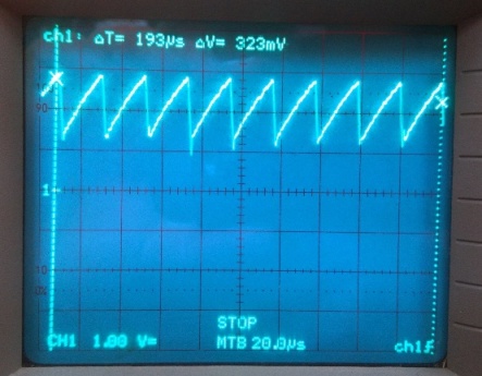

посмотрите пожалуйста сюда: download/file.php?id=242218. Это осциллограмма на 4 ноге моего ШИМ. При расчете у меня получается, что частотозадающая цепь рассчитана на 50 кГц.
кто-нибудь считал флайбэк по Макашову? Мне для расчета ШИМки UC3842 какое заполнение брать? 100%

На осциллограмме примерно 46,6кГц частота пилы, а в чем вопрос?
Не совсем уловил вашу мысль. 100% заполнение - это постоянно открытый ключ, фактически короткое замыкание со всеми эффектами, не будет такого - контроллер должен закрыть ключ по превышению тока. Вы про заполнение при максимальной нагрузке? Если так, то или брать <=50%, или придется озаботиться компенсацией наклона пилы. Кроме того, имейте в виду, что варьируя степень заполнения при максимальной нагрузке, вы по Макашову рассчитаете коэффициент трансформации, а значит и отраженное напряжение, т.е. оно у вас становится варьируемой величиной в расчетах. Чем это неудобно? При максимуме в 50% заполнения отраженное напряжение получится равным минимальному напряжению питания, при большем заполнении - превысит его. А вместе с отраженным будет меняться и максимальное напряжение на стоке полевика, придется постоянно оглядываться на то, хватает ли запаса. Гораздо удобнее, ИМХО, плясать от фиксированного отраженного напряжения, рассчитать коэффициент трансформации, а из них уже - максимальное заполнение, индуктивность первички и прочее.
Если хотите просто попробовать из интереса прогнать весь расчет, тогда берите в качестве исходного параметра максимум в 50% и смотрите, что получится.

Я так понял, что Макашов в своих расчетах взял заполнение 50%, из-за того, что UC3844 рассчитана на такое значение (максимум у неё). А UC3842 может работать с заполнением до 100%. Отсюда и сделал вывод что надо расчет делать на 100% заполнения :shock: Что-то начинаю путаться... Т.е. мне свой БП пересчитать все же на 50% заполнение?
Вопрос про частоту в том, правильно ли я подсчитал частоту по осциллограмме. Получается правильно

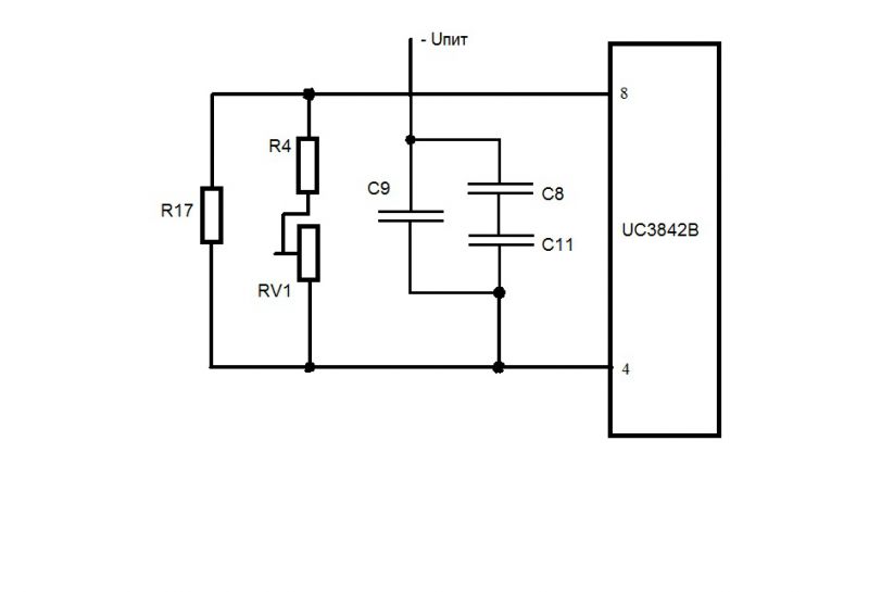

Эта идея мне нравится. На самом аппарате написано АС 100-240 В, 18 ВТ, 50-60 Гц. Хотя по логике, на выходе 14,5 В, максимум 1 А, откуда берут 18 Вт...
Возьмем такие данные:
Вход 176-264 В (переменка), выход 14,5 В / 1 А, частота 50 кГц. Я подправил схему, дописал номиналы, исправил неточности. Еще схематически нарисовал частотозадающую цепь (хитрая схема получается) и затем пересчитал по ней частоту. Получилось примерно как по осциллограмме 47,66 кГц. Именно поэтому предлагаю считать на эту частоту. Или на 100 кГц лучше? Тогда много переделывать на плате...
Комментарий к файлу: Исправленная схема БП
img003.jpg [89.66 KiB]

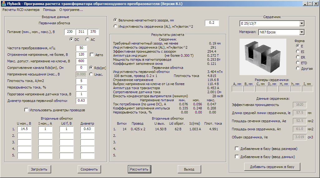

vipien, обещанный расчет в эксельке. По формулам можно глянуть, что как считается. Считал топорно, некоторые значения взял от балды, расчетом потерь пренебрег (принял общее КПД за 80%). Есть сравнение с расчетом в программе Старичка в качестве эталона, на удивление довольно близко.
smps_14V_1A.xls [7 KiB]
smps_14V_1A.png [69.74 KiB]
