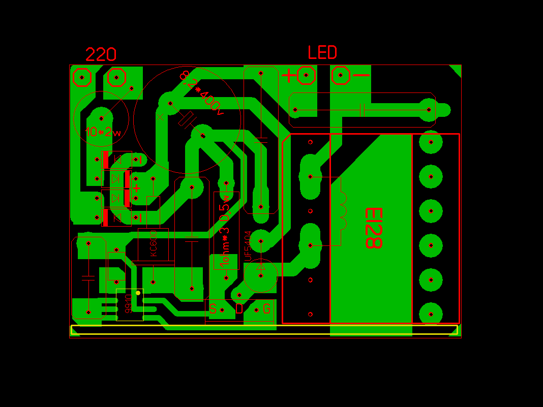

Да! Тут кто то спрашивал про плату.
Вот, подготовил, собираюсь делать на ней.
А ну да :)) наоборот.
Просто не картинка использовалась исключительно для решения вопроса с конденсатором , вот и не вдавался в подробности.
На печатке все правильно :)

 Заголовок сообщения: Re: Подключить светодиод к сети 220 вольт
СообщениеДобавлено: Пт мар 22, 2013 10:40:52
Карма: 153
Рейтинг сообщений: 2926
Сообщений: 18891
на печати:
сетевой электролит поверни на 90 градусов по часовой.
диоды выпрямителя поменяй местами.
тогда плюс пойдет на кондер с верхнего диода, и минус на кондер пойдет по более короткой дороге.
СообщениеДобавлено: Пт мар 22, 2013 11:49:54
Зарегистрирован: Пн окт 27, 2008 22:55:45
Сообщений: 265
Вот сделал.
Лучше пожалуй, но не на много
1111.GIF [24.13 KiB]
СообщениеДобавлено: Пт мар 22, 2013 12:11:35
Карма: 153
Сообщений: 18891
будет лучше, но столь маленькой мощности увидеть это практически не получится.
еще одно изменение полезное стОит сделать. конденсатор 0,1 мкФ по сетевому выпрямителю провести прямо к резисторам (1 Ом * 3), а не к минусу электролита, чтобы путь тока от него до резистора был коротким.
СообщениеДобавлено: Пт мар 22, 2013 13:40:17
Карма: 146
Рейтинг сообщений: 6065
Сообщений: 36292
Откуда: г.Мариинск
Вообще на минусе электролита полигон поставить.
СообщениеДобавлено: Пт мар 22, 2013 13:47:21
Сообщений: 265
Понял. Спасибо за советы.
светодиод.lay [43.53 KiB]

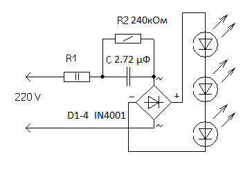

 Заголовок сообщения: Помогите расчитать номиналы для светильника
СообщениеДобавлено: Сб мар 23, 2013 18:02:23
Зарегистрирован: Сб мар 16, 2013 14:36:16
Сообщений: 17

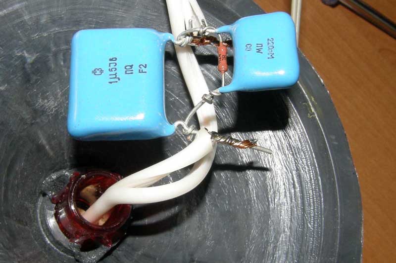

Есть светильник с совдеповской лампой на 26V 0.12А купить которую сейчас "мягко говоря" проблематично.
Схема включения светильника была такова:
Тобиж параллельно включенные:
-конденсаторы на (если я все правильно понял) на 1,5 + 0,22 = 1,72 мкФ
-резистор на 240К для розрядки
Все это включается последовательно с лампочкой к 220в, номиналы соответствуют viewtopic.php?f=21&t=57164.
Вот только как понять на какие напряжения конденсаторы я не смог, но раз светильник когда-то исправно служил получается что они высоковольтные.
Недавно лампа сгорела и другую подобную просто не достать. Хотел вместо лампы использовать три белых светодиода доставшихся мне от китайского фонарика.
Светодиоды хотел подключить через через диодный мост по схеме предложенной в viewtopic.php?f=11&t=33923 (Барсик) немного ее изменив:
Но есть следующие ограничения:
Доступа к высоковольтным конденсаторам не имею так что дальше гасить разницу напряжений думал резистором (надеюсь после конденсаторов он не будет нужен на мощность в 5ВТ)
Диодный мост хотел использовать имеющийся на основе IN4001 которые судя по даташитам на 50в, если мост установить после конденсаторов и резистора такие диоды подойдут или нужны все же IN4007?
По сути:
1. помогите расчитать номинал и мощность R1
2. подойдут ли IN4001?
3. Хотелось бы увидеть формулу по которой все это считается так как с количеством светодиодов окончательной определенности нет.
P.S. Я понимаю что без параметров светодиодов это проблематично, но я думал что ваш опыт подскажет вам их с фотографии (ну вы еще со мной поделитесь:) )
СообщениеДобавлено: Сб мар 23, 2013 20:37:38
Зарегистрирован: Вс ноя 15, 2009 22:27:17
Сообщений: 106
Уберите емкость 1,5 мкФ, оставьтте только 220 нФ, ток через светодиоды будет примерно 13-15 мА.
Чтобы не было мерцания 100 Гц, поставьте параллельно светодиодам электролит 220 микрофарад. Чтобы не было бабаха электролита при обрыве светодиодов хорошо бы добавить еще стабилитрон на 12 вольт в параллель электролиту. Диоды я бы поставил все-таки 1N4007. R1 не нужен.
...Дык...
СообщениеДобавлено: Сб мар 23, 2013 21:25:13
Карма: 146
Сообщений: 36292
Откуда: г.Мариинск
Этот конденсатор кроме устранение мерцаний нужен для ограничения тока заряда конденсатора. R1 нужен для ограничения пускового тока.
Рассчитывается просто 2*Ua/Iи, можно больше. Где Ua это амплитудное напряжения сети 242/0,707=342в, Iи импульсный максимальный ток диода.

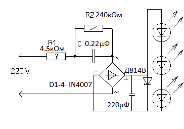

СообщениеДобавлено: Сб мар 23, 2013 23:18:49
Сообщений: 17
Запутали вы меня окончательно...
Но попытаюсь выразить мысли:
1. Сказали мне что диоды расчитанные на 50в стоять не могут, а стабилитрон на 12в нужен.
1.1. Порылся у себя нашел Д814В такой пойдет?
1.2. Правильно ли на рисунке указано направление включения?
2. Конденсатор должен быть на какой напряжение? Если на вольт триста, то я его в 220 микрофарад даже представить не могу, или напряжение будет ограничено стабилитроном и хватит на 16в?
3. Сложно новичку найти "импульсный максимальный ток диода", но вот тут указано что он равен 150мА, тогда по формуле 2*342/(150/1000) = 4560 = 4.5 кОм? А мощность какая у него?
4. Как нужно изменять схему при увеличении количества светодиодов?
То что понял нарисовал:
led220_change1.gif [4.68 KiB]
СообщениеДобавлено: Сб мар 23, 2013 23:59:40
Карма: 68
Рейтинг сообщений: 1408
Сообщений: 7774
R1 поставь 300 Ом(+ -) 0,5-2 Вт... Стабилитрон переверни, к нему можно и прямой диод добавить, чтоб напряжение немного поднять, если надо. Диоды и 1N4001 пойдут !!! 220мкФ16В тоже годится.
Имп ток через светодиод не пойдёт, его "съест" электролит.
СообщениеДобавлено: Вс мар 24, 2013 00:20:49
Карма: 146
Сообщений: 36292
Откуда: г.Мариинск
1. Диоды пойдут, стабилитрон пойдёт, но его перевернуть надо.
2. Конденсатор на 16в.
3 резистор R1 ограничивает пусковой ток через диоды моста, причём здесь светодиоды. По моему любой новичок может открыть доташит на диод 1N4007 или 1N4001.
2*342/40=17.1 Значит резистор должен быть не меньше чем 17ом, больше можно. Без резистора нельзя.

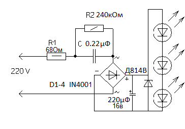

СообщениеДобавлено: Вс мар 24, 2013 00:44:59
Сообщений: 17
Последние уточнения:
1. Резистор нашел на 68Ом 0.5 ВТ
2. Диоды в наличии только IN4001 так что оставил их.
3. Стабилитрон и емкость на рисунке уточнил
Все верно? (С 220V не хочу шутить)
Два вопроса:
1. Левую или правую ногу с рисунка паять к + выводу моста. Как-то я по даташиту не понял.
2. Если будет меняться количество светодиодов, нужно ли что-то менять в номиналах, или в данной схеме нет?
D814V.jpg [4.16 KiB]
led220_change1.gif [4.75 KiB]
СообщениеДобавлено: Вс мар 24, 2013 00:58:17
Карма: 68
Сообщений: 7774
у меня на Д814 цоколёвка нанесена не так. Корпус стабилитрона паять на +моста !!!!!. Или мультиметром прозвонить и паять так, чтобы ток не проводил.
От количества светодиодов зависит напряжение после моста, значит, тогда надо и больше стабилитронов последовательно и напряжение электролита, а после 50 В и 1N4001 менять.
СообщениеДобавлено: Вс мар 24, 2013 01:06:44
Сообщений: 17
О это дельный совет.
А по поводу остальных уточнений не пройдетесь. Ну хотя бы
"Если будет меняться количество светодиодов, нужно ли что-то менять в номиналах, или в данной схеме нет?"
СообщениеДобавлено: Вс мар 24, 2013 01:12:51
Карма: 146
Сообщений: 36292
Откуда: г.Мариинск
Да , а что вас так пугает?
СообщениеДобавлено: Вс мар 24, 2013 01:31:37
Сообщений: 17
1. ... А как меняет напряжение один светодиод?
2. Можно поставить конденсатор не 220, а 470, а то как оказалось 220 только на 10В у меня есть.
Правда видимо все эти вопросы возникают от того что я все же не понимаю какую разницу напряжений создадут светодиоды...
СообщениеДобавлено: Вс мар 24, 2013 01:54:27
Карма: 68
Сообщений: 7774
каждый белый светодиод поднимает напряжение на 3 В.....А ток практически тот же и задан 0,22мкФ.
Электролит любой...
СообщениеДобавлено: Вс мар 24, 2013 02:11:17
Сообщений: 17
Электролит любой...
Хм... Получается что с данным стабилитроном (судя по даташиту 9-10.5В) три светодиода в самый раз, а если надо 4, то уже 12в искать надо? Но если брать из тех же советских к примеру Д814Г (10-12в), то ему уже три светодиода будет мало и он еще будет закрыт? А как же можно реализовать небольшой запас?
Я так понял так "Стабилитрон переверни, к нему можно и прямой диод добавить, чтоб напряжение немного поднять" я смогу с помощью еще одного IN4001 добавить еще один светодиод? (диод ставить последовательно со стабилитроном?)
